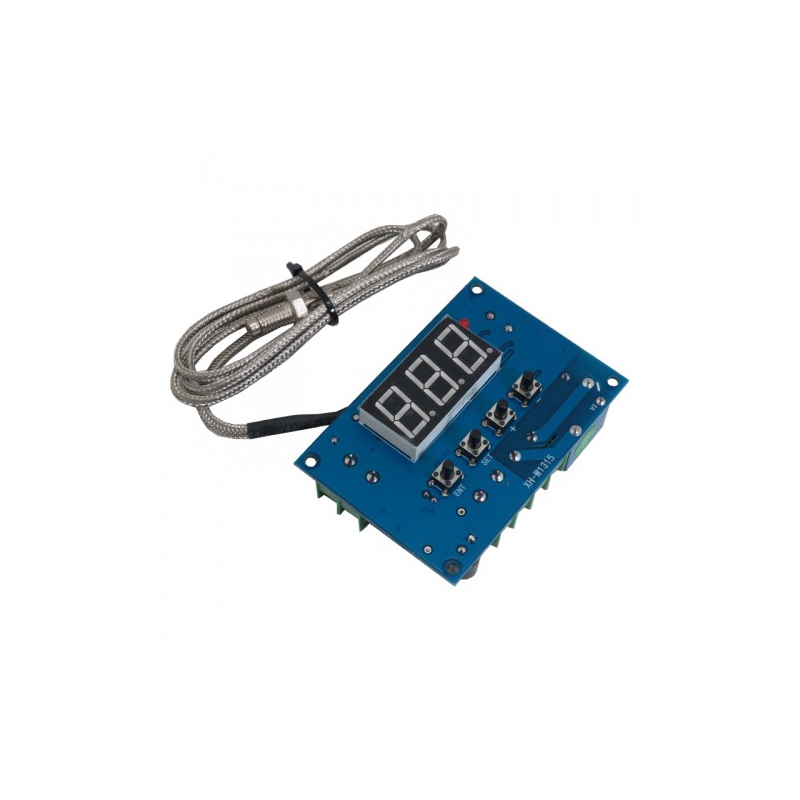

ماژول دماسنج XH-W1315 یک ترموستات دیجیتالی می باشد که دارای نمایشگر از سون سگمنت بر روی برد می‌باشد. همچنین این ترموستات از یک پروب دمای ترموکوپل نوع K بهره می گیردکه می تواند دمایی بین 30- درجه سانتی گراد تا 999+ درجه سانتی گراد را بسنجد ، مقاومت در برابر دمای بالا، عمر طولانی از مزایای دیگر این ترموکوپل می باشد .
مشخصات:
  • نوع محصول :
  • مدل : XH-W1315
  • ولتاژ کاری : 12 تا 24 ولت DC
  • ابعاد : 54x79x21 mm
  • نوع ترموکوپل : مدل K
  • نوع کارکرد : سنجش دما و نمایش روی نمایشگر
  • دقت در نمایش دما : ±1 درجه سانتی گراد
  • تعداد خروجی : 1 عدد
  • سنجش دما : 30- درجه الی 999+ درجه
  • ماکزیمم آمپر جهت استفاده در خروجی : حداکثر 10 آمپر
  • قابلیت کنترل وسایل با ولتاژ AC 220v
  • وزن کلی ماژول : 60 گرم
نحوه استفاده
کلید set را برو روی ماژول فشار داده و دمای بالا را با استفاده از کلید های + و - تعریف نمایید مجدد با استفاده از set همان کار را برای دمای پایین نیز انجام دهید با افزایش دما ماژول رله را فعال و با کاهش دما خاموش می نماید
همین روند به صورت برعکس در حالت های Heating , cooling نیز کاربرد دارد
Product Name: High temperature digital thermostat
Specification Model: XH-W1315
Input voltage: DC12/24V /AC 220V (optional)
Temperature control range: -99-999°C
Measuring range: K type thermocouple
Resolution: 1°C
Temperature measurement accuracy: ±2°C
Output type: 1 relay output
Instructions
Correctly connect the circuit power, the digital display shows the current temperature
Code/code description/setting range/factory setting
P0/mode setting/cooling C/H heating/H
P1/setback/1-50°C/5°C
P2/temperature correction /-20-20°C/0.0
P3/high temperature alarm/0-999°C/OFF
Examples of heating mode use
A boiler needs to keep the water temperature at 80-90 degrees, that is, stop heating when the water temperature is greater than 90 degrees, and restart heating when the temperature drops to 80 degrees.
The detailed setting steps are as follows
1. Set the stop temperature to 90℃
2. Set the working mode to H heating mode
3 Set the return difference to 10, that is to say, after stopping at 90 degrees, fall back to 10 degrees and then turn on
Examples of cooling mode use
A cold storage needs to keep the temperature at -5-0 degrees, that is, stop cooling when the temperature is 5 degrees below zero, and start refrigeration again when the temperature rises to 0 degrees.
The detailed setting steps are as follows:
1. Set the stop temperature to -5℃
2. Set the working mode to C cooling mode
3. Set the return difference to 5, that is, when it stops at -5 degrees, it rises to 0 degrees and then turns on
