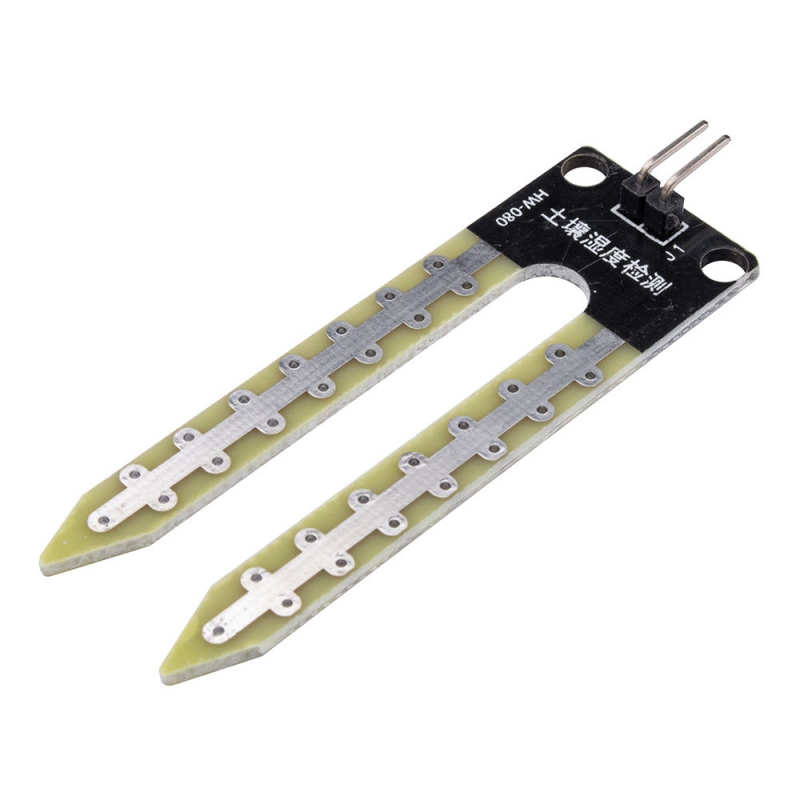

پراب رطوبت سنج خاک بدون ماژول ، سازگار با ماژول  YL-69  (HW-080)جهت ارتباط با برد آردوینو

. با توجه به اینکه پراب سنسورهای رطوبت سنج خاک همواره در معرض شرایط مرطوب می باشند پس از گذشت مدتی دچار زنگ زدگی شده و از بین می روند لذا نیاز خواهد بود که پراب های جدید جایگزین گردند این کالا پراب های مخصوص ماژول های YL-69 می باشد و بدون برد ارائه می گردد.
این کالا بدون برد ارائه می شود.

طول پراب قابل استفاده : 38میلی متر
ابعاد : 20x59  میلی متر
کار با ولتاژ 2 تا 5 ولت مناسب برد آردوینو
قابلیت استفاده از مقادیر آنالوگ
دارای کانکتور دو پین جهت نصب به ماژول YL-69 (HW-080)
Fork design for easy insertion into the soil
After the module is inserted into the soil, the output voltage increases as the soil moisture increases
Product parameters:
Detection depth: 38mm
Working voltage: 2.0V ~ 5.0V
Product size: 20.0mm * 59.0mm
Fixing hole size: 2.0mm
Connect to MCU.IO (analog output)
Applications
Automatic watering system, soil moisture detection of flower pots, automatic irrigation system, etc.

  • محمدعلی عباسی | 10 ماه پیش
    سلام، میشه این سنسور رو مستقیما به میکروکنترلر مثل STM32 زد و مقادیر رو خوند؟ پروتکل ارتباطیش چیه؟
    • پشتیبانی | 10 ماه پیش
      محمدعلی عباسی سلام و احترام، پراب YL-69 به‌تنهایی فقط یک الکترود خام است و هیچ پروتکل ارتباطی ندارد و برای استفاده باید حتماً به ماژول درایور مخصوص خود متصل شود. این ماژول درایور، سیگنال آنالوگ متناسب با میزان هدایت خاک و یک خروجی دیجیتال قابل تنظیم تولید می‌کند و تنها همین سیگنال‌ها قابل اتصال به ورودی میکروکنترلر هستند. اتصال مستقیم پراب به میکروکنترلر مانند STM32 امکان‌پذیر نیست زیرا پراب ولتاژ تولید نمی‌کند و نیاز به بایاس و مدار اندازه‌گیری دارد. سیگنال نهایی نیز آنالوگ است و از طریق ADC میکروکنترلر خوانده می‌شود.
