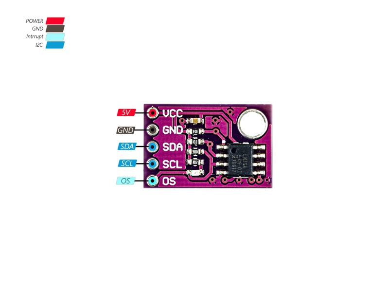

LM75 یک سنسور حرارت همراه با مبدل آنالوگ به دیجیتال و دارای آشکار ساز دیجیتالی افزایش بیش از حد دما ازطریق رابط I2C می باشد.
این سنسور قادر به خواندن دما در کسری از ثانیه است و می تواند به عنوان کلید حرارتی مستقل نیز عمل کند. برای چنین کاری می توان بیشینه و کمینه ی دما را برای تغییر وضعیت کلید برنامه ریزی کرد وقتی دمای اندازی گیری شده از محدوده تعیین شده خارج شود، خروجی مدار در سطح منطقی پایین قرار می گیرد این خروجی را می توان به عنوان وقفه برای کامپیوتر یا میکرو کنترلر به کار برد هنگام روشن شدن مدار ، محدوده های بالایی و پایینی حرارتی بر روی 75 درجه و 80 درجه تنظیم می شود .
این سنسور به صورت SMT و برای کار با ولتاژ تغذیه 3.3 تا 5 ولت ساخته شده است و می تواند دمای مورد نظر را با تفکیک پذیری نیم درجه از ۵۵ - تا ۱۲۵ + درجه سانتی گراد اندازه گیری کرد.
  • تعذیه : 2.8V ~ 5.5V
  • دمای کاری : -55 ~ +125 سانتی گراد
  • 11 ADC که دقت دمایی 0.125 سانتی گراد را فراهم میکند
  • دقت دما : ±2 سانتی گراد (-25 ~ 100 Centigrade) ±3 سانتی گراد (-55 ~ 125 Centigrade)
  • قابلیت پروگرم کردن ست پوینت دمای ترشولد (آستانه ) و هیسترریس
  • جریان کشی در مد خاموش : 1.0uA

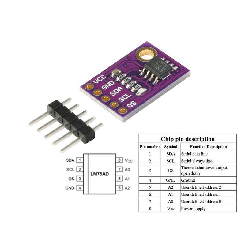

The LM75A or B is a high-speed I2C temperature interface sensor that converts temperature directly to digital signals from 55 ° C to + 125 ° C and achieves an accuracy of 0.125 ° C. The MCU can directly read the internal register data via I2C bus, and can run on four data registers via I2C to set different operating modes. The LM75A has three optional address pin logic that allow eight devices to be connected simultaneously on the same bus without address conflicts.
I2C-bus interface with up to 8 devices on the same bus

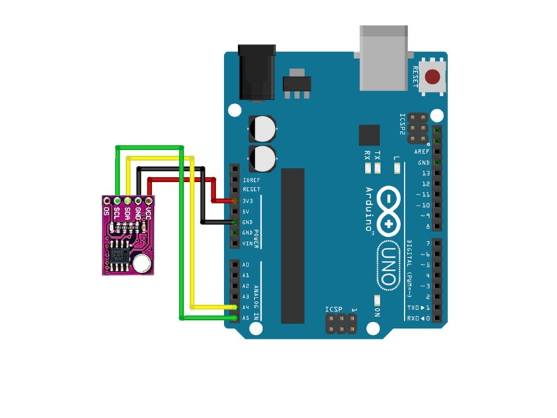

Supported on Raspberry Pi and Arduino
LM75 IC I2C port Compatible with Raspberry Pi A+,B,B+/2

  • امیر حسن زاده | 3 سال پیش خریدار
    سلام در حالت عادی بیت های ادرس ست شده اند یا باید با پد های پشت ماژول ست بشوند؟
