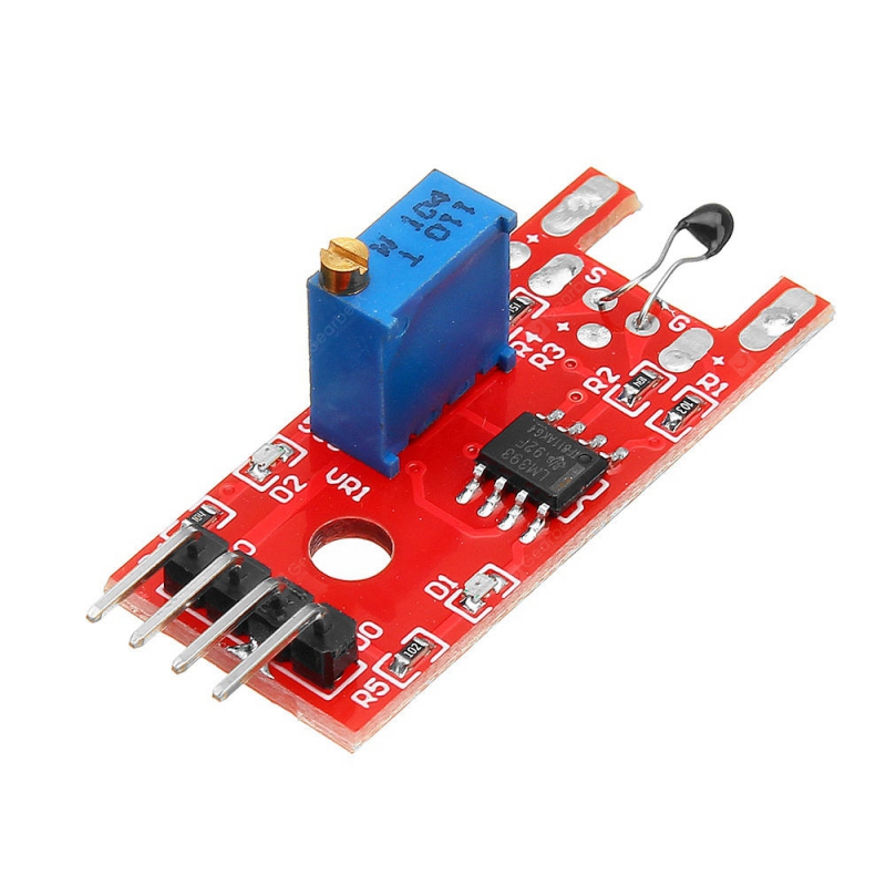

سنسور دما KY-028 تغییرات دما را بر اساس مقاومت ترمیستور اندازه گیری می کند. این ماژول دارای هر دو خروجی دیجیتال و آنالوگ است ، یک پتانسیومتر برای تنظیم آستانه تشخیص خروجی دیجیتال وجود دارد.
  • ولتاژکاری: 3.3 تا 5 ولت DC
  • محدوده دمای قابل اندازه گیری : 55- تا 125 درجه سانتیگراد
  • دارای خروجی دیجیتال و آنالوگ
  • ابعاد:35x15mmk
  • نوع سنسور دما NTC
The thermal resistance of the module is very sensitive to the ambient temperature , typically for detecting the temperature of the surrounding environment.
Through the potentiometer adjustment, you can change the temperature detection threshold ( ie, control temperature ) , such as the need to control the ambient temperature is 50 degrees , the module in the corresponding ambient temperature to its green light ,
Temperature measurement range: -55°C / +125°C This module includes a NTC Thermistor – its resistance falls with higher temperature.Digital Out: While measuring a temperature which is higher than the limit value, it will be shown here – you can set the limit value via potentiometerAnalog Out: Direct measurement of the sensor unitLED1: Shows that the sensor is receiving powerLED2: Shows that a magnetic field was detected
using the NTC thermistor sensor , good sensitivity
the comparator output signal clean waveform is good , driving ability, than 15mA.
adjust the temperature distribution bit detection threshold
Working voltage 3.3V-5V
the output format : Digital switching output (0 and 1)
a small board PCB size : 3.5cm x 1.5cm
using a wide voltage LM393 comparator

    با سلام و احترام. اگر ترمیستور رو از ماژول جدا کرده و 10 تا 15 سانتیمتر دورتر با یک جفت سیم مجدد به ماژول وصل کنیم.
    آیا در عملکردش نقصان ایجاد میشه؟با سپاس
      طاهر احمدی راد سلام ، این امکان فراهم می باشد اما در سنجش مقادیر امکان خطای بالاتری دارد
  • وحید دبیری | 4 سال پیش خریدار
    شما تو فروشگاه موجودش و دارین از نوع ntc این ماژول اگه دارین بگین چه مدلیه
      وحید دبیری سلام، از مدل NTC مقاومت حرارتی 10K
