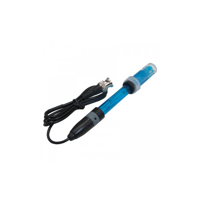

الکترود سنسور PH مدل E-201-C
کد کالا: 3051008030
الکترود PH مدل E-201-C یک سنسور الکتروشیمیایی دقیق برای اندازه‌گیری PH در بازه‌ی گسترده‌ی ‌0-14 برای اتصال به پی‌اچ‌مترهای مجهز به کانکتور ‌S7
1 رای‌دهنده
8 دیدگاه
الکترود سنسور PH مدل E-201-C یک الکترود شیشه‌ای با ساختار مرجع نقره‌ای است که برای اندازه‌گیری میزان اسیدیته و قلیائیت محلول‌ها در کاربردهای آزمایشگاهی، صنعتی و هیدروپونیک طراحی شده است. این الکترود با بهره‌گیری از پیوند سرامیکی عملکرد-بالا، مقاومت اهمی بسیار کم و پایداری طولانی‌مدت ایجاد می‌کند و امکان دستیابی به سیگنال دقیق و نویزپایین را فراهم می‌سازد. بدنه‌ی شیشه‌ای مقاوم آن علاوه‌بر تحمل دما تا ‌۸۰°C، در برابر شوک حرارتی و شیمیایی نیز سازگار است. این مدل دارای پتانسیل صفر ‌۷±۰.5pH بوده و دقت ‌۰.01pH را در دمای ‌۲۵°C ارائه می‌دهد؛ ازاین‌رو گزینه‌ای ایده‌آل برای فرایندهایی است که اندازه‌گیری تکرارشونده و قابل اتکا نیاز دارند. اتصال S7 آن امکان بهره‌برداری با طیف وسیعی از پی‌اچ‌مترهای رومیزی و پرتابل را فراهم کرده و تعویض یا نگهداری الکترود را آسان می‌کند. تمامی ویژگی‌های یادشده باعث می‌شود این الکترود برای اندازه‌گیری‌های دقیق، کالیبراسیون‌پذیر و پایدار در محیط‌های آزمایشگاهی و عملیاتی انتخابی مناسب باشد.
  • ولتاژ کاری: ندارد (الکترود غیرفعال است و همراه ماژول استفاده می‌شود)
  • فرکانس کاری: ندارد
  • جریان مصرفی: ندارد
  • محدوده اندازه‌گیری PH: ‌0 تا ‌14
  • محدوده دمای قابل‌استفاده: ‌0 تا ‌80°C
  • پتانسیل صفر: ‌7±0.5pH
  • دقت اندازه‌گیری: ‌0.01pH در PH=6.86 و دمای ‌25°C
  • جنس بدنه: شیشه (glass)
  • ابعاد الکترود: ‌12×120mm
  • نوع پیوند مایع: سرامیک عملکرد-بالا (High-performance ceramic junction)
  • نوع کانکتور: S7
  • ساختار مرجع: Silver capture trap + long-life construction
  • نوع محلول مرجع: Additive liquid
این الکترود برای اندازه‌گیری پی‌اچ در محیط‌هایی که دقت، پایداری و تکرارپذیری اهمیت دارد به‌کار می‌رود. طراحی شیشه‌ای مقاوم، پیوند سرامیکی پایدار و سازگاری با دماهای مختلف باعث شده استفاده از آن در سیستم‌های تحقیقاتی، تجهیزات آزمایشگاهی، خطوط کنترل صنعتی و سامانه‌های تغذیه و پایش محلول‌های کشاورزی بسیار رایج باشد. اتصال آن به پی‌اچ‌مترهای حرفه‌ای، کالیبراسیون آسان و سازگاری با محیط‌های آزمایشگاهی و هیدروپونیک، این مدل را به گزینه‌ای قابل اعتماد برای پایش مستمر PH تبدیل کرده است.
  • آزمایشگاه‌های تحقیقاتی
  • سیستم‌های کنترل کیفیت صنایع غذایی
  • مخازن و راکتورهای شیمیایی
  • هیدروپونیک و آکوآپونیک
  • آکواریوم‌های حرفه‌ای
  • پایش آب‌های فرایندی و صنعتی
  • فرایندهای بیولوژیکی و تخمیری
  • کنترل PH در تصفیه‌خانه‌ها
  • اندازه‌گیری محلول‌های آموزشی در دانشگاه‌ها
  • کالیبراسیون و تست پی‌اچ‌مترهای رومیزی و پرتابل
The PH Electrode Sensor E-201-C is a glass-based pH probe featuring a silver reference system and a high-performance ceramic junction, designed for accurate acidity and alkalinity measurement in laboratory, industrial, and hydroponic applications. The durable glass body withstands chemical exposure and temperature variations up to 80°C, ensuring long-term stability and reliable signal output. With a zero potential of 7±0.5 pH and measurement accuracy of 0.01 pH at 25°C, the electrode provides high repeatability for processes requiring continuous and precise monitoring. Its S7 connector allows compatibility with a wide range of bench-top and portable pH meters, enabling easy replacement, calibration, and maintenance. The optimized internal structure strengthens the electrode’s signal stability, reduces noise, and ensures consistent performance in professional measurement environments.
Specifications
  • Working voltage: Not applicable (passive electrode, used with pH interface module)
  • Operating frequency: Not applicable
  • Current consumption: Not applicable
  • Measurement range: 0–14 pH
  • Temperature range: 0–80°C
  • Zero potential: 7±0.5 pH
  • Accuracy: 0.01 pH at pH 6.86, 25°C
  • Material: Glass
  • Dimensions: 12 × 120 mm
  • Liquid junction type: High-performance ceramic core
  • Connector type: S7
  • Reference structure: Silver capture trap + long-life construction
  • Reference liquid: Additive liquid
Common Applications
This electrode is used for precise and stable pH measurement in environments where high accuracy and repeatability are required. The durable glass design, stable ceramic junction, and compatibility with various temperature conditions make it suitable for laboratory systems, industrial control processes, and nutrient solution monitoring. Its simple calibration, wide compatibility with professional pH meters, and robust construction make it ideal for continuous pH monitoring.
  • Research laboratories
  • Food-industry quality control
  • Chemical reactors and process tanks
  • Hydroponics and aquaponics
  • Professional aquariums
  • Industrial water-processing and monitoring
  • Biological and fermentation processes
  • Water-treatment systems
  • University laboratory experiments
  • Calibration and testing of bench-top and portable pH meters
