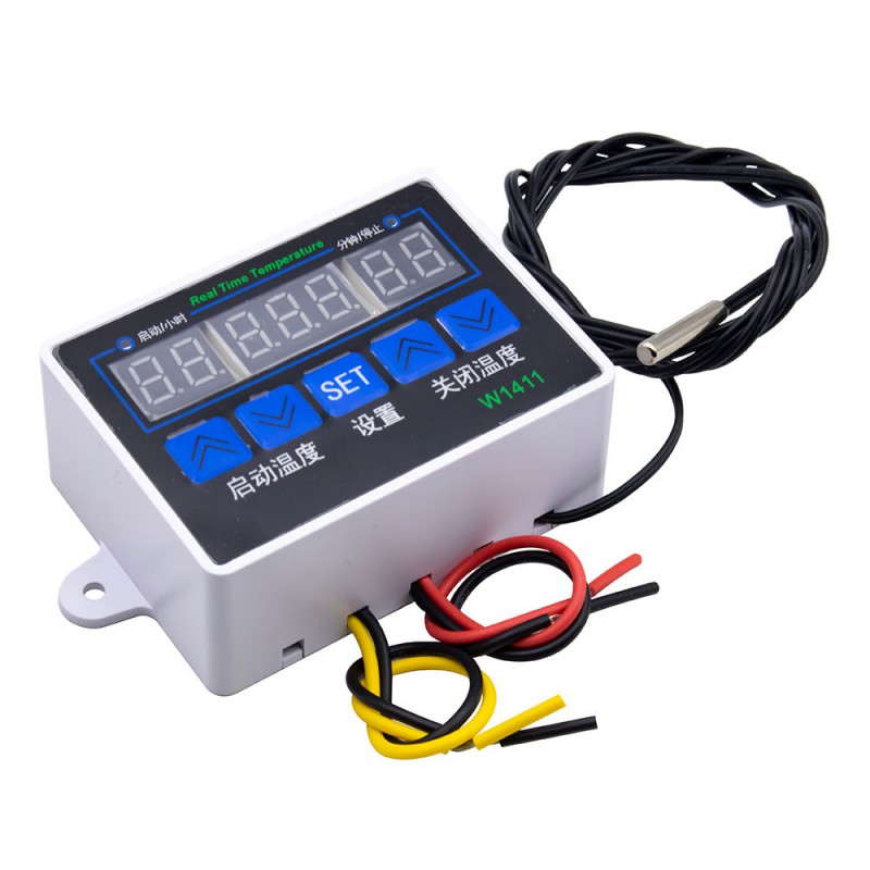

ترموستات دیجیتال مدل W1411 یک ترموستات و تایمر 12 ولت است که دارای سه نمایشگر از نوع سون سگمنت می‌باشد. این ترموستات دیجیتال دارای ظاهر ساده ولی در عین حال زیبایی بوده و قابلیت نصب بر روی دیوار به صورت توکار را دارد. سنسور دمای این ترموستات تا عمق 1 متر ضد آب بوده و از دقت اندازه گیری خوبی برخوردار است.
نکته : سیم قرمز و مشکی برای تغذیه و سیم زرد و مشکی برای رله می باشد.
ولتاژ کاری : 12 ولت DC
بازه دما : 19- تا 99 درجه سانتی گراد
درصد خطا : 0.3
جریان خروجی : رله 10A
سنسور دما : NTC10K با سیم 90 سانتی متر
اندازه ابعاد 76x55x31mm
نحوه راه اندازی
کلیدهای جهت دار سمت چپ برای تعیین دمای Start و کلید های جهت دار سمت راست برای تعیین دمای Stop می باشد. با زدن هر کلید به حالت چشمک زن در آمده و می توان با کلیدهای جهت دار روی دمای مورد نظر تنطیم کرد. نمایشگر مرکزی نشان دهنده دمای اندازه گیری شده توسط سنسور می باشد.
مد کاری
تشخیص مد کاری در این ماژول به صورت اتوماتیک می باشد و با توجه به تعیین دمای Start و Stop صورت می گیرد. مد Heating در صورتی که دمای Start  از دمای Stop کمتر باشد. مد Cooling در صورتی که دمای Stop کمتر از دمای Start باشد. مد Cooling برای کنترل یک هیتر و مد Cooling برای کنترل سیستم سرمایشی کاربرد دارد. به عنوان مثال دمای Start برابر با 10 و دمای Stopبرابر با 30 باشد مد Heating می باشد و با گذشتن دما از دمای Stop خروجی تا زمانی که به دمای Start برسد فعال می ماند.
برای کالیبره کردن با فشردن دکمه SET به مدت 2 ثانیه با استفاده از کلیدهای جهت دار سمت راست Offset مورد نظر را تعیین کرده و با یکی از کلیدهای سمت چپ از تنظیمات خارج می شوید. با نگه داشتن هم زمان کلیدهای جهت دار سمت راست به مدت 3 ثانیه تنظیمات دستگاه به تنظیمات کارخانه برمی گردد.
مد کاری
این ماژول دارای تایمر می باشد که مستقل از دمای اندازه گیری شده رله را در زمان های تعیین شده قطع یا وصل می کند. برای تایمر سه وضعیت کاری در نظر گرفته شده است که با زدن کلید SET وارد منو تایمرها می شوید.
F1 در این مد، نمایشگر چپ زمان وصل بودن رله و در نمایشگر راست زمان قطع بودن آن با واحد دقیقه تعیین می گردد.
F2 در این مد، نمایشگر سمت چپ و راست به ترتیب با واحد ساعت و دقیقه تاخیر تعیین شده برای قطع شدن رله را مشخص می کنند.
F3 در این مد، نمایشگر سمت چپ و راست به ترتیب با واحد ساعت و دقیقه تاخیر تعیین شده برای وصل شدن رله را مشخص می کنند.
برای این که سیستم در مد تایمر کار کند نباید از صفحه مد تایمر مورد نظر خارج شوید. مد F1 به صورت یک حلقه بی نهایت اجرا می شود ولی F2,F3 فقط یکبار اجرا می شوند و برای اجرای مجدد نیاز به تنظیم مجدد دارند.
توجه: با اتصال برق به دستگاه در ترمینال های خروجی شاهد ولتاژ 220 خواهید بود این به معنای وصل شدن رله نبوده و به دلیل وجود یک خازن جهت محافظت از دستگاه در مقابل بار مصرفی می باشد که با اتصال مصرف کننده به دستگاه عملکرد سیستم صحیح خواهد بود.
