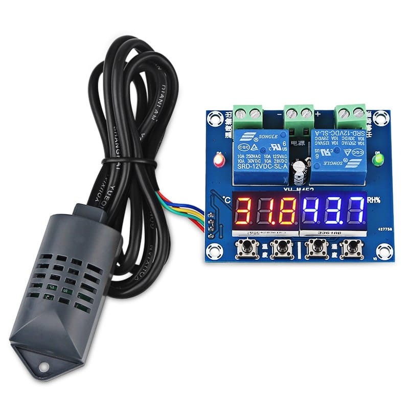

ماژول کنترلر دما و رطوبت دیجیتال مدل XH-M452
کد کالا: 3011020044
دارای رله های مجزا برای دما و رطوبت و کلیدهای تنظیم رنج دما و رطوبت
ماژول کنترل دما و رطوبت دیجیتال مدل XH-M452 یکی از دقیق ترین و بهترین ماژول های بازار برای کنترل وسایل برقی توسط مقادیر دما و رطوبت است.این ماژول دارای خروجی رله جداگانه بوده و از طریق نمایشگر قابل برنامه ریزی می باشد.از این ماژول می توان در محیط های گلخانه ای و همچنین در دستگاه های جوجه کشی استفاده کرد.
  • نوع نمایشگر: سگمنتی
  • منبع تغذیه: 12 ولتDC
  • دمای محدوده اندازه گیری: -40 ~ 120 ℃
  • محدوده اندازه گیری رطوبت: 0 ~ 100٪RH
  • دقت اندازه گیری: 0.1 ℃ / 0.1٪ RH
  • خروجی : 10 آمپر
  • طول کابل: 90 سانتی متر
  • ابعاد: 65 × 55 × 28 میلی متر
