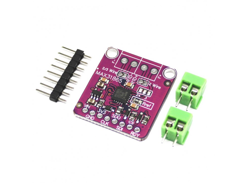

ماژول MAX31865 مناسب برای سنسورهای دمایی RTD است که با تغییر دما مقاومت داخلی آن تغییر می کند. ماژول MAX31865 در واقع یک مبدل resistance-to-digital برای سنسورهای دمای RTD می باشد. یک مقاومت خارجی حساسیت RTD مورد استفاده را تنظیم می کند. یک ADC دلتا-سیگما دقیق مقدار مقاومت RTD را نسبت به مقاومت مرجع به فرم دیجیتال تبدیل می کند. ورودی های MAX31865 در برابر اضافه ولتاژ حفاظت شده اند. با استفاده از این ماژول مقادیر انالوگ RTD را به صورت دیجیتال تحت پروتکل SPI قابل دریافت است. دقت ماژول MAX31865 برای تبدیل ۱۵ بیت است و انواع RTD های پلاتینی PT100 تا PT1000 دو الی چهار سیم را پشتیبانی می کند.
  • سازگار با سنسور های PT100/1000 دو سیمه، سه سیمه و چهار سیمه
  • محافظ اضافه ولتاژ
  • قابلیت عیب یابی سنسور RTD
  • مبدل آنالوگ به دیجیتال 15 بیت
  • ارتباط SPI
  • ابعاد برد: 25.5X28 میلی متر

    حواستون باشه اگر سنسورتون 3 سیم بود تا اتصال قسمتی که روی برد نوشته 24 جدا (از روی PCB با تراشیدن) و دو پین قسمت 3 رو به هم وصل نکنید جواب درست نمیگیرید . ولی برای 2 و 4 سیمه این کار لازم نیست. چون ماژول از کارخانه با فرض 2 یا 4 سیم مونتاژ شده
