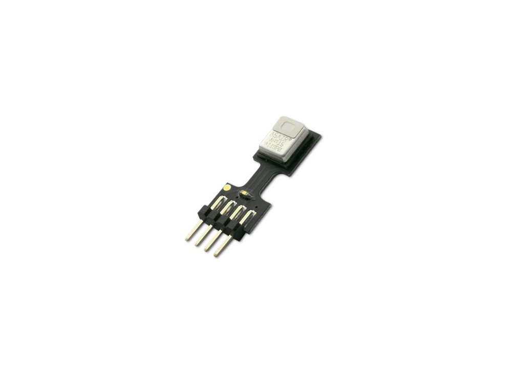

سنسور رطوبت و دما AHT15 یک حسگر پیشرفته است که قابلیت اندازه‌گیری دما را در محدوده ۴۰- تا +۸۵ درجه سانتی‌گراد و رطوبت را از ۰ تا ۱۰۰ درصد RH دارد. این سنسور با ولتاژ کاری بین ۱.۸V تا ۳.۶V DC، دارای دقت بالایی در اندازه‌گیری دما و رطوبت است که به ترتیب به ±۰.۳ درجه سانتی‌گراد و ±۲ درصد RH در دمای ۲۵ درجه سانتی‌گراد می‌رسد. با خروجی دیجیتال و پایداری بالا، AHT15 به راحتی به میکروکنترلرها و سیستم‌های مختلف متصل می‌شود. این سنسور به‌ویژه در سیستم‌های تهویه مطبوع، دستگاه‌های هوشمند خانگی، صنایع کشاورزی و پزشکی کاربرد دارد. همچنین، طراحی کوچک و مصرف انرژی کم آن، این سنسور را برای استفاده در فضاهای محدود و دستگاه‌های قابل حمل بسیار مناسب می‌سازد.
مشخصات:
  • محدوده دما: ۴۰- تا +۸۵ درجه سانتی‌گراد
  • محدوده رطوبت: ۰ تا ۱۰۰ درصد RH
  • ولتاژ کاری: ۱.۸V تا ۳.۶V DC
  • دقت اندازه‌گیری دما: ±۰.۳ درجه سانتی‌گراد
  • دقت اندازه‌گیری رطوبت: ±۲ درصد RH در دمای ۲۵ درجه سانتی‌گراد
  • خروجی دیجیتال
  • پایداری بالا
کاربرد ها:
  • سیستم‌های تهویه مطبوع
  • دستگاه‌های هوشمند خانگی
  • صنایع کشاورزی
  • پزشکی
AHT15 temperature and humidity sensor uses standard pitch plug type. The connector can be easily replaced in the application. AHT15 is in protection waterproof and dustproof PTFE membrane that does not affect RH measurement response time. Allowing the sensor use in harsh environmental conditions (like spray water and high contact) Dust), ensuring the best precision performance, making the AHT15. The best choice in the most demanding application conditions.
Communication protocol: I2C
I2C Address: 0x38
Supply Voltage: 1.8V~3.6V DC
Measuring Temperature Range: -40°C ~ +85°C
Measuring Humidity Range: 0~100%RH
Humidity Accuracy: ±2% RH (25°C)
Temperature Accuracy: ±0.3°C
Dimensions: 17 x 6 x 2.3mm
