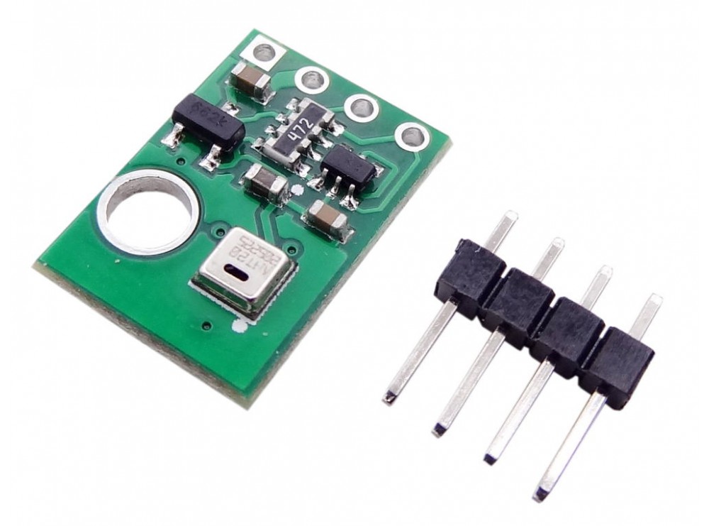

ماژول دما و رطوبت AHT20
کد کالا: 3011020040
سنسور موجود بر روی ماژول از نوع دیجیتال با پروتکل ارتباطی I2C و قابلیت اتصال مستقیم انواع میکروکنترلرها در بازه ولتاژی 2 تا 5.5 ولت
2,340,000 ریال
ماژول دما و رطوبت AHT20 یک حسگر پیشرفته و با دقت بالا است که به‌طور خاص برای پایش شرایط محیطی طراحی شده است. این حسگر قادر است دما را در محدوده 40- تا 85+ درجه سانتی‌گراد و رطوبت را در دامنه 0 تا 100 درصد اندازه‌گیری کند، در حالی که تلرانس آن در اندازه‌گیری رطوبت 2%RH و در اندازه‌گیری دما 0.3 درجه سانتی‌گراد است.
با استفاده از تکنولوژی میکروالکترونیک پیشرفته، AHT20 پاسخ سریع و مصرف انرژی پایینی دارد که آن را برای استفاده در دستگاه‌های قابل حمل و ایستگاه‌های پایش از راه دور ایده‌آل می‌سازد. این ماژول دارای رابط I2C است که ارتباط آسان با میکروکنترلرهایی مانند آردوینو، ESP32 و Raspberry Pi را فراهم می‌کند. طراحی کوچک و سبک آن، به راحتی اجازه می‌دهد که در فضاهای محدود و در انواع مختلف دستگاه‌ها نصب شود و قابلیت نصب آن به صورت عمودی یا افقی، تنوع بیشتری در کاربردهای آن ایجاد می‌کند، به‌طوری که می‌توان آن را در پروژه‌های اینترنت اشیا و برنامه‌های مختلف دیگر به راحتی استفاده کرد.

The AHT20 is a nice but inexpensive temperature and humidity sensor. You can take sensor readings as often as you like, and it uses standard I2C so its super easy to use with any Arduino or Linux/Raspberry Pi board.
This sensor has a typical accuracy of +- 2% relative humidity, and +-0.3 °C. There is only one I2C address so its not a good option when you need multiple humidity sensors.
Operating Voltage: DC:2.0-5.5V
Measuring Range (humidity) 0 ~ 100% RH
Temperature Range: -40 ~ + 85 ℃
Humidity Accuracy: ± 2% RH (25 ℃)
Temperature Accuracy ± 0.3 ℃
Resolution: Temperature: 0.01 ℃, Humidity: 0.024% RH
Output Interface: Grove I2C Interface
I2C address: 0x38
Dimensions: 15x10mm

  • امید رضا ولی زاده | 4 هفته پیش
    ایا این ماژول با i2c کار میکنه یا در پایه های وسط 5 ولت را تحمل میکند یا نه
    • پشتیبانی | 4 هفته پیش
      امید رضا ولی زاده سلام و احترام، بله، سنسور AHT20 از رابط ارتباطی I2C استفاده می‌کند. پایه‌های میانی ماژول مربوط به خطوط ارتباطی SDA و SCL هستند. تراشه AHT20 با ولتاژ تغذیه حداکثر ۳.۶ ولت کار می‌کند و پایه‌های ارتباطی آن تحمل مستقیم سطح منطقی ۵ ولت را ندارند.
      در صورت استفاده از میکروکنترلر ۵ ولتی، توصیه می‌شود برای خطوط ارتباطی از مبدل سطح ولتاژ مناسب استفاده کنید، مگر اینکه وجود مدار تبدیل سطح ولتاژ روی خود ماژول تأیید شده باشد.
