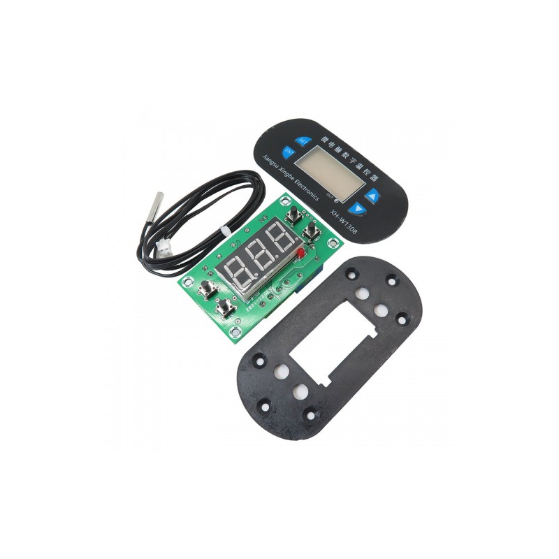

ماژول HW-W1308  ترموستات دیجیتال با رله بطور کلی ترموستات برای تنظیم درجه حرارت مایعات، گازها و جامدات در دستگاههای گرم یا سردساز در بخشهای مختلف مورد استفاده قرار می گیرد.
دارای سنسور بیرونی ضدآب
رنج دمایی : 50- الی 120 درجه سانتی گراد
دقت: ± 0.1 درجه سانتی گراد
ولتاژ کاری : 12VDC
طول سیم : 50 سانتی متر
نحوه استفاده
با فشار دادن کلید set نمایشگر به حالت چشمک زن رفته و با استفاده از کلیدهای add و dec می توانید دمای تحریک را تنظیم نمایید. سپس با زدن مجدد کلید set تنظیمات مورد نظر تثبیت می شود.
با فشار دادن set به مدت 3 ثانیه وارد منوی تنظیمات پارامترهای ماژول می شوید. با add و dec می توانید به تنظیمات مورد نظر بروید و با زدن set وارد تنظیمات پارامتر مورد نظر شوید.
P0 مد کاری C یا H (C برای کنترل خنک کننده و H برای کنترل هیتر)
P1 دمای کاری
P2 مقدار هیسترزیس
P3 حداکثر دما
P4 حداقل دما
P5 تاخیر فعال شدن رله
P6 آلارم دمای غیر مجاز
P7 قفل شدن تنظیمات
P8 بازگردانی تنظیمات کارخانه
با فشار دادن ENT به مدت 3 ثانیه نمایشگر خاموش می شود که برای کاربردهایی که نیاز به ذخیره انرژی باشد قابل استفاده می باشد.
Stainless steel sheath and waterproof
Temperature control range: -50 to 120°C
Resolution: -9.9 to 99.9 hours 0.1°C Other temperature range 1°C
Temperature measurement accuracy: 0.2% FS
Temperature control accuracy: 0.1°C
Refresh rate: 2 times / sec
Input power: 12V-24V-220V optional (see purchase parameters)
Measurement input: NTC10K (B3950) 1-meter waterproof sensor
Output type: relay output, maximum capacity 10A
Environmental requirements: -30 ~ 60 ° C humidity 20% - 85%
Instruction
1. Connect the power supply and load according to the instructions. Be careful not to overpressure and overload!
2. Setting mode, long press SET for 5 seconds will display P0 Short press SET to set H (red light) to heating mode C (green light) to cooling mode
3. Set the stop temperature, press the SET screen once. Press the up and down keys to directly set the desired temperature.
4. ENT is the confirmation button. Press and hold this button to realize the function of power on/off.
Please connect the power supply according to the parameters and wiring diagram, and connect the cooling or heating equipment to the output.
Enter the internal setting as needed to select the heating (into PO selection H) or cooling (into PO selection C) mode to set the temperature method, press the SET screen once, press the upper and lower to set the desired temperature, press ENT to confirm the OUT indicator of the return panel. Light: Blinking indicates cooling or heating start delay, always on indicates the output
Digital tube: Display LLL for sensor open circuit: display HHH is out of measurement range, the thermostat will force power off, display --- for high-temperature alarm.
Notice:
1. The input terminal is connected to the power supply. +V is the positive GND is the negative pole. Do not exceed the range according to the type of power supply.
2, the output type is relay output, the load needs to be connected in series at the output, the maximum capacity is 10A
3. After connecting the line, you must first set the cooling or heating. When finished, press the SET screen when the temperature is normally displayed. Press the up and down to set the required stop temperature.
4. Before starting the machine, press and hold the power up and down to release the factory to restore the factory settings.
