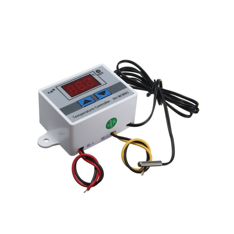

ترموستات دیجیتال HW-W3001 یک کنترلر دما با تغذیه مستقیم ‎220V AC است که با استفاده از پروب NTC-10K ضدآب، دمای محیط را با دقت بالا اندازه‌گیری کرده و خروجی خود را به‌صورت مستقیم و بدون نیاز به ماژول رله مستقل فعال می‌کند. این تجهیزات، امکان تنظیم دو نقطه دمایی روشن و خاموش را فراهم می‌سازند و به‌صورت خودکار تشخیص می‌دهند که دستگاه باید در حالت گرمایشی یا سرمایشی عمل کند. ساختار ساده‌ی سه‌دکمه‌ای و نمایشگر دیجیتال باعث شده تنظیم پارامترها کاملاً سریع و قابل‌درک باشد. خروجی دستگاه توان بار تا ‎1500W را پشتیبانی می‌کند و برای کنترل هیتر، فن، کولر، پمپ و بسیاری تجهیزات تک‌فاز مناسب است. ابعاد کوچک، راه‌اندازی بسیار سریع، پایداری اندازه‌گیری و دقت کنترل ‎0.1°C این ماژول را به یکی از رایج‌ترین ترموستات‌های آماده در پروژه‌های صنعتی سبک، گلخانه‌ای، دامپروری، سیستم‌های تهویه و کنترل دمای محفظه‌ها تبدیل کرده است.

1. Setting the starting temperature: Press the button once to display the starting temperature. Press the button for about 3 seconds for a long time. The number of starting temperature will flicker. The required temperature can be set by the button up and down.
2. Setting the stop temperature: Press the key once to display the stop temperature. Press the key for about 3 seconds for a long time. The stop temperature number will flicker. The required temperature can be set by the up and down keys.
Heating mode:
1. Setting essentials: Start-up temperature < stop temperature (the program automatically judges working mode as a heating mode).
2. Settings:
Press the up button for a long time, after flicker, and set the start temperature by the upper and lower keys.
Press the down button for a long time, after flicker, and set the stop temperature by the upper and lower keys.
How to set it up:
1. Determine the working mode as heating mode, starting temperature < stopping temperature.
2. Press the up key button for a long time. When the temperature value flickers, press the upper and lower buttons to adjust the temperature. The starting temperature is 41°C.
3. Press the down key button long. When the temperature value flickers, the upper and lower keys are pressed to adjust the temperature, and the stop temperature is 51°C.
Refrigeration mode:
1. Setting essentials: Start-up temperature > stop temperature (the program automatically judges the working mode as refrigeration mode)
2. Settings:
Use cases:
Control cabinet radiator, heat dissipation to 24°C stop, temperature rise to 32°C again start radiator.
How to set it up:
1. Determine the working mode as a refrigeration mode. Start temperature > stop temperature.
2. Press the up key button for a long time. When the temperature flickers, press the upper and lower buttons to adjust the temperature. The start-up temperature is 32 °C.
3. Press the down key button long. When the temperature flickers, press the upper and lower keys to adjust the temperature, and the starting temperature is 24 °C.
