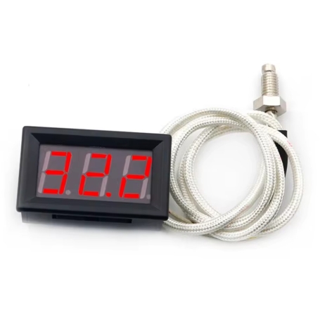

دماسنج صنعتی ترموکوپلی نوع K مدل XH-B310
کد کالا: 3011020026
ماژول اندازه‌گیری دما با دقت بالا، مجهز به ترموکوپل نوع K، مناسب برای اندازه‌گیری دماهای بالا تا ۸۰۰ درجه سانتی‌گراد در محیط‌های صنعتی.
3.5
11 رای‌دهنده
77 دیدگاه
12,600,000 ریال
ماژول XH-B310 یک ترمومتر دیجیتال دقیق و صنعتی است که با استفاده از ترموکوپل نوع K قادر به اندازه‌گیری دما در بازه وسیع منفی ۳۰ تا مثبت ۸۰۰ درجه سانتی‌گراد می‌باشد. این ماژول با تغذیه ۱۲ ولت و مصرف انرژی پایین، انتخابی مناسب برای نظارت و کنترل دما در محیط‌های با حرارت بالا از جمله کوره‌ها، اجاق‌ها و تجهیزات صنعتی است.
دارای نمایشگر دیجیتال قرمز رنگ و نرخ تازه‌سازی ۵۰۰ میلی‌ثانیه می‌باشد که اطلاعات دما را به‌صورت دقیق و پیوسته نمایش می‌دهد. ترموکوپل ارائه‌شده از نوع نوع K با بدنه فولاد ضدزنگ بوده و از دقت ±۰.۳ درجه سانتی‌گراد برخوردار است. طراحی ابعادی این ماژول مناسب برای نصب پنلی بوده و استفاده از آن در محیط‌های صنعتی را بسیار ساده می‌سازد.
مدل: XH-B310
ولتاژ کاری: ۱۲ ولت DC (با تحمل ±۲ ولت)
نوع ورودی: ترموکوپل نوع K با طول ۵۰ سانتی‌متر
رنج اندازه‌گیری دما: منفی ۳۰ تا مثبت ۸۰۰ درجه سانتی‌گراد
دقت اندازه‌گیری: ±۰.۳ درجه سانتی‌گراد
دقت اندازه گیری
تا ۱۰۰ درجه: ۰.۱ درجه
بالاتر از ۱۰۰ درجه: ۱ درجه
فرکانس تازه‌سازی: هر ۵۰۰ میلی‌ثانیه
ابعاد کلی: ۴۸ در ۲۹ در ۲۳ میلی‌متر
ابعاد نمایشگر: ۳۵ در ۱۸ میلی‌متر
سایز حفره جهت نصب پنلی: ۴۵.۵ در ۲۶ میلی‌متر
قطر پیچ ترموکوپل: ۴.۵  میلی‌متر
جنس پراب: فولاد ضدزنگ (Stainless Steel 304)
رنگ نمایشگر: قرمز
مصرف توان: کمتر از ۰.۶ وات (کمتر از ۵۰ میلی‌آمپر)
دمای کاری محیط: منفی ۲۰ تا مثبت ۵۰ درجه سانتی‌گراد
کاربرد ها
کنترل و مانیتورینگ دما در محیط‌های صنعتیa
کوره‌ها و سیستم‌های حرارتی
فرها و اجاق‌های صنعتی
تجهیزات تحقیقاتی در دماهای بالا
پروژه‌های اتوماسیون صنعتی
نظارت بر دمای فرآیندهای شیمیایی و فلزی

  • علیرضا بولاغی | 2 ماه پیش
    سلام طول سیم این ماژول چند سانته ؟
    • پشتیبانی | 2 ماه پیش
      علیرضا بولاغی سلام و احترام، طول سیم سنسور ترموکوپل این دماسنج ۵۰۰ میلی‌متر معادل ۵۰ سانتی‌متر و طول سیم تغذیه ۲۰۰ میلی‌متر معادل ۲۰ سانتی‌متر است.
  • محمد خسروی | 5 ماه پیش خریدار
    سلام لطفا با توجه به اینه سیم های تغذیه قرمز و مشکی است، کدام سیم به تغذیه مثبت و کدام سیم به تغذیه منفی منبع تغذیه باید متصل گردد؟
    • پشتیبانی | 5 ماه پیش
      محمد خسروی سلام و احترام، در مدل XH‑B310 بر اساس اطلاعات تأییدشده در دیتاشیت رسمی و منابع معتبر، سیم قرمز به عنوان ورودی مثبت تغذیه و سیم مشکی به عنوان ورودی منفی تغذیه تعریف شده است، بنابراین برای اتصال صحیح باید سیم قرمز را به قطب مثبت و سیم مشکی را به قطب منفی منبع تغذیه متصل کنید.
  • محمد خسروی | 6 ماه پیش خریدار
    سلام سایز پیچ چند است؟
    • پشتیبانی | 6 ماه پیش
      محمد خسروی سلام طبق توضیحات کالا 4.5 میل می باشد.
  • مهدی فراوان | 6 ماه پیش
    سلام ، برای خودرو 405 میتوان استفاده کرد ؟
      مهدی فراوان سلام و احترام، این دماسنج بر پایه ترموکوپل نوع K طراحی شده و از نظر اصول اندازه‌گیری توانایی نمایش دما را دارد، اما برای استفاده در خودرو ۴۰۵ اطلاعات رسمی درباره تحمل لرزش، نوسانات ولتاژ، نویز سیستم برق خودرو و مقاومت حرارتی حسگر در محیط موتور ارائه نشده است. در نتیجه نمی‌توان به‌صورت قطعی آن را برای کاربرد خودرویی تأیید کرد، زیرا تجهیزات صنعتی الزاماً برای شرایط مکانیکی خودرو طراحی نشده‌اند.
  • Mh Kh | 7 ماه پیش
    سلام، ببخشید من پلاریته ولتاژ تغذیه رو برعکس زدم و دیود زنر روی مدار سوخت، کسی اطلاع داره این دیود چه مدلی هستش که جایگزین کنم؟
    مشاهده پاسخ ها (3)
    • پشتیبانی | 7 ماه پیش
      Mh Kh سلام
      متاسفانه اطلاعات فنی از طرف سازنده ارائه نشده است
  • احسان اسدی فر | 12 ماه پیش
    سلام ببخشید برای استفاده در هیتر هوای گرم خوب هست ؟یا برای ساخت هیتر و کنترل دمای هیتر هوای گرم چه ماژولی خوبه؟تشکر
    • پشتیبانی | 12 ماه پیش
      احسان اسدی فر سلام این ماژول XH-B310 فقط نمایشگر دماست و قابلیت کنترل ندارد، بنابراین برای ساخت هیتر مناسب نیست. برای کنترل دمای هیتر هوای گرم باید از ماژول‌های ترموستات مانند XH-W1401 یا XH-W3001 استفاده کنید که ترموکوپل نوع K را پشتیبانی کرده و با رله داخلی می‌توانند المنت را بر اساس دمای تنظیمی روشن و خاموش کنند.
  • محمدرضا قلی زاده | 1 سال پیش
    سلام .برای کالیبره کردن دمای نوک هویه هم میشه این ماژول رو استفاده کرد؟
      محمدرضا قلی زاده سلام بله این ماژول با سنسور ترموکوپل نوع K قابلیت اندازه‌گیری دما تا چند صد درجه سانتی‌گراد را دارد و می‌توانید از آن برای کالیبره کردن نوک هویه استفاده کنید، فقط باید نوک ترموکوپل را به‌خوبی با نوک هویه تماس دهید تا انتقال حرارت دقیق انجام شود.
  • نیت فرج الهی | 1 سال پیش خریدار
    دوتا از شما گرفتم برای هیتر وصل کردم اول کار می کنه بعد یه روز یک ارور فکر کنم E43 میاد دیگر درست نمیشه
      نیت فرج الهی با سلام و احترام
      خطای E43 معمولاً نشان‌دهنده بروز مشکل در سنسور است و با توجه به توضیحات شما، احتمال آسیب‌دیدگی سنسور ترموکوپل بسیار زیاد است. این آسیب ممکن است بر اثر حرارت بالا، استفاده مداوم در شرایط غیراستاندارد یا فشار مکانیکی به سنسور ایجاد شده باشد.
      لطفاً سنسور را بررسی و در صورت امکان با نمونه جدید جایگزین نمایید تا از صحت عملکرد دستگاه اطمینان حاصل شود.
  • احسان اسدی فر | 1 سال پیش
    سلام ببخشید برای ساخت هیتر و نمایش دمای هیتر خوب هست یا نه و اگر جواب میده پرابش باید کجا نسب کرد آیا دسته هیتر ها سیم یا جای پراب دارن .بنظر شما آیا سیستمی برای تنظیم دمای هیتر هست.و شما دارید که نمایشگر هم داشته باشه .تشکر
    مشاهده پاسخ ها (3)
      احسان اسدی فر سلام و احترام،
      ماژول ترموکوپل نوع K مدل XH-B310 با ولتاژ تغذیه ۱۲ ولت DC، محدوده دمایی -۳۰ تا ۸۰۰ درجه سانتی‌گراد و دقت ±۰.۳ درجه، برای نمایش دمای هیتر مناسب است. این ماژول تنها قابلیت نمایش دما را دارد و فاقد کنترلر داخلی برای تنظیم دما یا خروجی رله می‌باشد.
      در مورد نصب پراب، برخی هیترها دارای محل مخصوص برای نصب سنسور دما هستند. در صورت عدم وجود چنین محلی، می‌توانید پراب را با استفاده از بست فلزی یا چسب حرارتی مقاوم به دما، به بدنه فلزی هیتر متصل کنید. توجه داشته باشید که نصب صحیح پراب تأثیر مستقیمی بر دقت اندازه‌گیری دما دارد.
      با تشکر.
  • Alireza Khosh | 2 سال پیش خریدار
    با عرض سلام و خسته نباشید جسارتا میخواستم بدونم ب درد خودرو میخوره برای نمایش دمایی روغن
      Alireza Khosh سلام برای چنین کاربردی تست نشده است .
