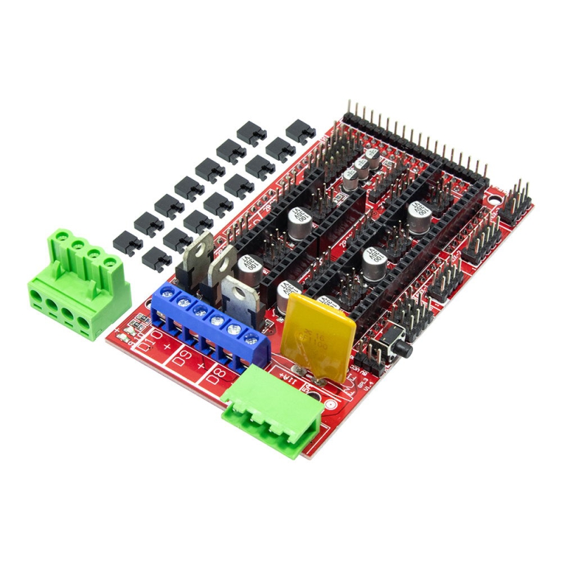

برد توسعه آردوینو برای کنترل پرینتر سه‌بعدی و CNC سه‌محوره با پشتیبانی از 5 درایور استپرموتور، دو محور Z موازی و خروجی‌های PWM.
11,500,000 ریال
کنترلر RAMPS 1.4 یکی از پرکاربردترین بردهای کنترل در پروژه‌های پرینتر سه‌بعدی RepRap و دستگاه‌های CNC مبتنی بر آردوینو Mega 2560 است. این برد به‌عنوان یک شیلد توسعه روی آردوینو نصب شده و امکان کنترل هم‌زمان چندین استپرموتور، المنت‌های حرارتی، فن‌ها، سنسورهای دما و تجهیزات جانبی را فراهم می‌کند. طراحی ماژولار آن باعث شده تا درایورهای استپرموتور A4988 و DRV8825 به‌راحتی روی برد نصب یا تعویض شوند. وجود دو خروجی موازی برای محور Z امکان استفاده از دو استپرموتور مستقل در محور عمودی را فراهم می‌سازد. همچنین رابط‌های توسعه I2C ،SPI و RS232 قابلیت افزودن ماژول‌ها و تجهیزات جانبی مختلف را در اختیار کاربر قرار می‌دهند. استفاده از فیوزهای حفاظتی مجزا برای بخش‌های مختلف مدار، امنیت بیشتری در برابر اضافه‌جریان ایجاد کرده و خروجی‌های مبتنی بر MOSFET امکان کنترل دقیق بارهای حرارتی و فن‌ها را توسط PWM فراهم می‌کنند.
  • مدل: RAMPS 1.4
  • نوع برد: شیلد توسعه برای Arduino Mega 2560
  • تعداد درایور استپرموتور قابل پشتیبانی: 5 عدد
  • درایورهای سازگار: A4988 ،DRV8825
  • تعداد موتور محور Z: 2 استپرموتور به‌صورت موازی
  • رابط ارتباطی: I2C ،SPI ،RS232
  • تعداد MOSFET: 3 عدد
  • کنترل MOSFET: PWM
  • فیوز حفاظتی مدار: 5A
  • فیوز تخت گرم (Hotbed): 11A
  • رابط اکسترودر: استاندارد RepRap
  • پشتیبانی از ماژول SD: دارد
  • خروجی سروو موتور: دارد
  • نمایشگر وضعیت هیتر: LED
  • کاربرد: پرینتر سه‌بعدی، CNC و سیستم‌های حرکتی چندمحوره

  • امیر عباس صالحی | 6 ماه پیش
    موجود کنید لطفاً
  • پویا ایلدرابادی | 11 ماه پیش
    استپر و میکرو کنترلر یا همون برد توسعه و رم ریدر این بورد چی هستن
    • پشتیبانی | 11 ماه پیش
      پویا ایلدرابادی سلام و احترام، در برد RAMPS ورژن 1.4 بخش کنترل استپر موتورها با درایورهای استپر جداگانه مثل A4988 یا DRV8825 انجام می‌شود که روی سوکت‌های مخصوص نصب می‌گردد و خود برد RAMPS فقط مسیر و مدار قدرت و منطق را فراهم می‌کند، یعنی استپرها مستقیم به درایورهای استپر و از آنجا به RAMPS متصل می‌شوند. میکروکنترلر یا برد توسعه اصلی که فرمان‌ها را اجرا می‌کند روی RAMPS نصب نمی‌شود و معمولا برد‌های آردوینو (مثل Arduino Mega 2560) به‌صورت ماژول کناری به RAMPS وصل می‌شود تا فریم‌ور مثل Marlin را اجرا کند. بخش رم‌ریدر یا کارت حافظه برای ورود فایل‌های G-code هم روی RAMPS نیست و این کار معمولاً توسط برد کنترل اصلی یا با استفاده از نمایشگر + کارت SD انجام می‌شود که به برد کنترل متصل می‌شود. به‌طور خلاصه RAMPS فقط واسط بین درایورها، سنسورها، موتورها و برد توسعه (معمولا آردوینو مگا) است.
  • صالح صداقت | 1 سال پیش
    براش پاور ۱۲ ولت ۱۵ امپر بگیرم یا ۲۰
      صالح صداقت سلام و احترام، برد RAMPS ورژن 1.4 برای تغذیه بخش‌های مختلف از جمله هیت‌بد، اکسترودر و موتورها به جریان قابل‌توجهی نیاز دارد. اگر از هیت‌بد استفاده نمی‌کنید یا مصرف کلی سیستم پایین است، پاور ۱۲ ولت ۱۵ آمپر کافی خواهد بود؛ اما در حالت استاندارد که هم از هیت‌بد و هم از چند موتور استفاده می‌شود، منبع تغذیه ۱۲ ولت ۲۰ آمپر انتخاب بهتری است زیرا توان کافی برای راه‌اندازی پایدار تمام بخش‌ها را بدون افت ولتاژ فراهم می‌کند و در درازمدت باعث کاهش فشار روی منبع تغذیه می‌شود.
    سلام ،اول اینکه جامپر ها برای چیه ؟
    مشاهده پاسخ ها (3)
      صالح صداقت سلام و احترام، در برد RAMPS 1.4 جامپرها عمدتاً برای تنظیم ریزگام (Microstepping) در درایورهای استپر مانند A4988 یا DRV8825 استفاده می‌شوند. هر ماژول درایور دارای سه پایه تنظیم MS1، MS2 و MS3 است که با قرار گرفتن جامپر روی آن‌ها، سطح منطقی پایه‌ها تغییر کرده و نسبت ریزگام تعیین می‌شود (مثلاً بدون جامپر تمام‌گام، با یک یا چند جامپر نیم‌گام، یک‌چهارم‌گام، یک‌هشتم‌گام و… بسته به نوع درایور). این جامپرها بین سوکت درایور و میکروکنترلر آردوینو مگا قرار دارند و تغییر وضعیت آن‌ها قبل از نصب یا هنگام خاموش بودن سیستم باید انجام شود. علاوه بر این، در بخش‌های دیگر برد ممکن است جامپرهایی برای انتخاب منبع تغذیه فن یا گرمایش، و اتصال/جداسازی برخی ورودی‌ها وجود داشته باشد که باید با توجه به نقشه مدار و نوع کاربرد تنظیم شوند.
  • مهدی احیایی | 4 سال پیش
    سلام وقت بخیر ببخشید این روی آردوینو uno نصب میشه؟
    مشاهده پاسخ ها (3)
      مهدی احیایی سلام ، اصولا این برد مخصوص آردوینو مگا طراحی شده و با متصل کردن روی آردوینو UNO پین های کافی نخواهید داشت .
  • Hajali بایرامزاده | 5 سال پیش خریدار
    سلام .اگه ماژول کنترلر پرینتر سه بعدی Reprapdiscount با نمایشگر گرافیکی 128x64 رو به این برد وصل کنیم نیاز به اردوینو داره یا بدون اردوینو از طریق رم برنامه رو اجرا میکنه؟
      Hajali بایرامزاده سلام، بله نیاز به آردوینو خواهید داشت.
  • Ebrahim ghalaie | 6 سال پیش
    سلام کد های برنامه نویسیشو از کجا میتونم پیدا کنم
      Ebrahim ghalaie سلام، www.google.com
      Ebrahim ghalaie سلام، با جست و جو در سطح اینترنت به کتابخانه ها و کدهای نمونه موجود دسترسی خواهید داشت.
  • امین آتش فراز | 6 سال پیش خریدار
    دوستان گرامی که قصد دارید این محصول رو بخرید ، در نظر داشته باشید که این محصول فاقد جامپرها و سوکت مادگی پاور می باشد؛ و این اقلام نیز باید به صورت مجزا تهیه شود
  • Matin Hajidavali | 7 سال پیش
    سلام چه زمانی موجود میشه
    • پشتیبانی | 7 سال پیش
      Matin Hajidavali سلام، زمان دقیق تجدید موجودی کالا مشخص نمی باشد. با استفاده از گزینه "موجود شد به من خبر بده" میتوانید بوسیله ایمیل، از تجدید موجودی این کالا مطلع شوید.
