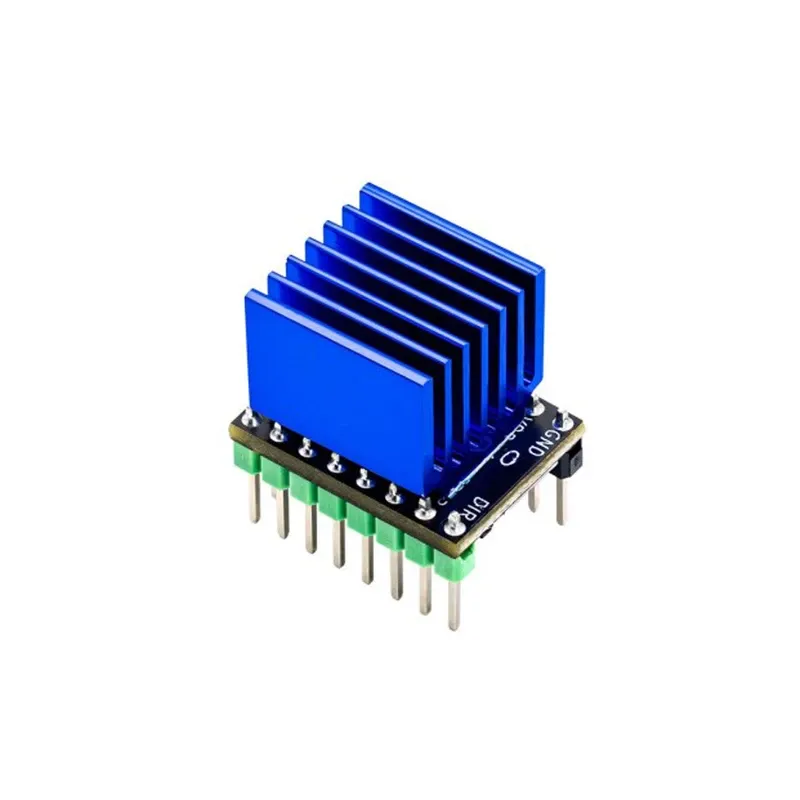

درایور استپر موتور MKS TMC2240 ساخت Makerbase یک درایور هوشمند و کمصدا با رابط ارتباطی SPI است که از ولتاژ تغذیه 4.5 تا 36V DC و جریان خروجی 2.1A RMS پشتیبانی میکند. این درایور با قابلیت Sensorless Homing، برای کنترل دقیق استپر موتورها در پرینترهای سهبعدی مجهز به فریمور Marlin و Klipper مناسب است.
درایور استپر موتور MKS TMC2240 یکی از درایورهای قابل نصب روی سوکت (Plug-in) ساخت Makerbase است که برای کنترل حرکت استپر موتورهای دو فاز در پرینترهای سهبعدی و سیستمهای کنترل حرکت طراحی شده است.این درایور با استفاده از تراشه TMC2240 و ارتباط SPI امکان تنظیم پارامترهای حرکتی از طریق فریمور را فراهم میکند. قابلیت کنترل جریان موتور، تنظیم میکرواستپ (Microstepping) و عملکرد کمصدا از ویژگیهای مهم این درایور است که به بهبود کیفیت حرکت و کاهش صدای ناشی از عملکرد استپر موتور کمک میکند.یکی از قابلیتهای کاربردی MKS TMC2240، پشتیبانی از Sensorless Homing است. این فناوری امکان تشخیص برخورد محور به انتهای مسیر را بدون نیاز به لیمیت سوئیچ مکانیکی فراهم میکند؛ البته استفاده از این قابلیت نیازمند پشتیبانی مادربرد، سیمبندی مناسب و تنظیم صحیح فریمور است.این درایور از جریان خروجی تا 2.1A RMS و جریان پیک موج سینوسی 3A پشتیبانی میکند. همچنین دارای مدار حفاظت خروجی ترمز (Brake Output Protection) است که با استفاده از مدار مقاومت و MOSFET پیادهسازی شده است.
درایور MKS TMC2240 با فریمورهای Marlin و Klipper سازگار بوده و میتواند روی مادربردهای دارای سوکت درایور قابل تعویض و رابط SPI سازگار مورد استفاده قرار گیرد.
- نوع: درایور استپر موتور (Stepper Motor Driver)
- برند: Makerbase (MKS)
- مدل: MKS TMC2240
- تراشه اصلی: TMC2240
- نوع موتور قابل کنترل: استپر موتور دو فاز
- ولتاژ ورودی موتور: 4.5 تا 36V DC
- ولتاژ تغذیه پیشنهادی: 12 تا 24V DC
- حداکثر جریان خروجی RMS: برابر 2.1A
- حداکثر جریان پیک موج سینوسی: 3A
- رابط ارتباطی: SPI
- حالت ارتباطی پیشفرض: SPI
- سطح ولتاژ منطقی: 3.3 تا 5V
- نوع نصب: ماژول Plug-in قابل نصب روی سوکت مادربرد
- قابلیت Sensorless Homing: دارد
- قابلیت تنظیم جریان: از طریق فریمور
- قابلیت تنظیم میکرواستپ: از طریق فریمور
- حفاظت خروجی ترمز: مدار RES+MOS
- فریمورهای پشتیبانیشده: Klipper و Marlin
- مادربردهای معرفیشده توسط سازنده: MKS SKIPR، Monster8، Nano V3 و Gen_L V2.x با رابط SPI سازگار
