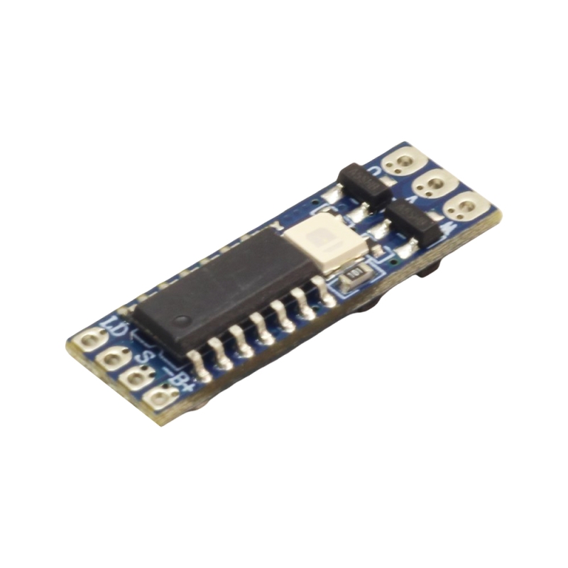

این ماژول یک درایور ESC (Electronic Speed Controller) فوق مینیاتوری برای موتورهای براش‌لس سه‌فاز است که به‌طور خاص برای مدل‌های پروازی بسیار کوچک و کوادکوپترهای سایز نانو طراحی شده است. این برد تنها 0.5 گرم وزن دارد و از نظر اندازه، به‌راحتی روی یک بند انگشت جای می‌گیرد. ماژول بدون BEC داخلی است و صرفاً برای کنترل موتور طراحی شده است.
محدوده‌ی ولتاژ کاری بین 3 تا 6 ولت DC است و به‌طور خاص برای باتری‌های 1S لیتیوم (3.7V) بهینه شده. جریان کاری نرمال ماژول 4 آمپر است، اما می‌تواند به‌طور لحظه‌ای تا 6 آمپر را نیز تحمل کند. این ESC برای موتورهای کوچک براش‌لس سری 1104 تا 1503 (و حتی تا 1806) مناسب است و توانایی راه‌اندازی موتورهایی با KV بالا برای ملخ‌های کوچک را دارد.
ورودی‌های مشخص‌شده برای اتصال تغذیه (مثبت و منفی)، سیگنال PWM و خروجی‌های U، V، W به فازهای موتور متصل می‌شوند. به دلیل طراحی ساده، استفاده از این ماژول نیاز به دانش اولیه در کنترل موتورهای براش‌لس دارد.
  • ولتاژ کاری: 3 تا 6 ولت DC
  • ولتاژ بهینه: 3.7 ولت (باتری لیتیوم 1S)
  • جریان کاری نرمال: 4 آمپر
  • جریان لحظه‌ای (پیک): 6 آمپر
  • ساختار خروجی: سه‌فاز (U، V، W) مخصوص موتور براش‌لس
  • ورودی سیگنال: PWM (تک کانال)
  • BEC داخلی: ندارد
  • وزن: حدود 0.5 گرم
  • ابعاد تقریبی: 24 × 8 میلی‌متر

  • کیوان سرمیر | 4 روز پیش خریدار
    این مینی اسپیدکنترل به راحتی با موتورهای براشلس کوچک داخل همین سایت کار می‌کنه فقط یک نکته کوچک را باید رعایت کنیم همون‌طور که میدونید تستر سرووموتور سیگنالی تولید می‌کنه که فرکانس ۵۰ هرتز دارد
    اما با این اسپید کنترل سازگار نیست پس کار نمیکنه
    این اسپید کنترل با فرکانس ۴۰۰ هرتز و پالس ۱۰۰۰ تا ۲۰۰۰ میکروثانیه استاندارد که میشه با ماژول تولید فرکانس، سیگنال را تولید کرد. یا با اردوینو
    من از اردوینونانو استفاده کردم
    1· کلاک آردوینو نانو: 16MHz
    · Prescaler = 8 → کلاک تایمر = 2MHz
    · TOP = 4999 → فرکانس = 2MHz / 5000 = دقیقاً 400Hz ✅
    ۲. مقدار OCR1A = us * 2
    چون تایمر با prescaler=8 و کلاک 16MHz کار می‌کنه، هر tick تایمر = 0.5 میکروثانیه است. پس برای تولید پالسی به عرض مثلاً 1000us، باید OCR1A = 1000 * 2 = 2000 بشه. این دقیقاً معادل همون عرض پالس استاندارد ESCهاست.
    ۳. نکته کلیدی - فرکانس بالا + عرض پالس استاندارد:
    : ESC مینیاتوری به فرکانس ۴۰۰Hz نیاز داره، اما عرض پالس همچنان باید در محدوده ۱۰۰۰ تا ۲۰۰۰ میکروثانیه باشد

    سلام .متاسفانه این درایور ، با سروو تستر و موتورهای ۱۸۰۶ و۱۵۰۳ براشلس که از همینجا خریداری شدراه اندازی نشد.میخواستم ببینم اگر کسی از عزیزان تونسته راه اندازی بکنه و بایستی کار خاصی انجام داد لطفا راهنمایی بفرمایید.متشکرم
    • پشتیبانی | 7 روز پیش
      شهرام ملکی سلام و احترام، این ESC برای تغذیه تک‌سل لیتیوم ۳.۷ ولت و موتورهای براشلس کوچک با جریان حداکثر متناسب با ۴ آمپر طراحی شده است و موتورهای 1806 معمولاً از محدوده توان آن خارج هستند. برای راه‌اندازی نیز سیگنال باید هنگام روشن‌شدن در کمترین مقدار گاز باشد تا ESC آرم شود. درباره سازگاری قطعی این مدل با موتورهای 1503 و سرووتستر موردنظر، اطلاعات رسمی کافی از سازنده ارائه نشده است؛ بنابراین امکان تأیید قطعی این ترکیب وجود ندارد.

    سلام.این درایور رو من چند روز پیش خریداری کردم اما هر چه میکنم موتور ۱۸۰۶رو نمیتونم راه اندازی کنم.توی توضیحات برد نوشته شده که قابلیت راه اندازی موتور ۱۸۰۶ رو داره.اما هیچ عکس العملی نشون نمیده میشه راهنمایی بفرمایید.سیمبندی ها همه درسته وپایه ال دی روهم که به منفی وصل میکنم فقط ال ای دی روشن میشه.با دوتا برد هم امتحان کردم،اما نشد.
    مشاهده پاسخ ها (3)
    • پشتیبانی | 2 هفته پیش
      شهرام ملکی سلام و احترام، متأسفانه اطلاعات رسمی از سوی شرکت سازنده در این خصوص ارائه نشده است. بنابراین نمی‌توان نحوه دقیق فعال‌سازی پایه‌های این ESC را با اطمینان تأیید کرد. صرف اتصال پایه LED به منفی لزوماً فرمان راه‌اندازی موتور نیست و روشن‌شدن LED فقط وضعیت همان خروجی را نشان می‌دهد. همچنین سازگاری ذکرشده با موتور 1806 به مشخصات موتور، به‌خصوص KV، ولتاژ و جریان مصرفی آن وابسته است و هر موتور 1806 الزاماً با این درایور قابل راه‌اندازی نیست.

  • منصور رحیمی | 4 هفته پیش خریدار
    سلام وقت بخیر کانکتور های روی برد با تصویر شما متفاوت هست با اینکه برد دقیقا مشابه هست ، الان من نوشته های روی برد خریداری شده رو در نظر بگیرم یا تصاویر شما رو ؟ مثلاً جای u و v جابجاست
    • پشتیبانی | 4 هفته پیش
      منصور رحیمی سلام و احترام، ملاک اتصال، نوشته‌های چاپ‌شده روی همان بردی است که دریافت کرده‌اید، زیرا ممکن است چیدمان کانکتورها بین سری‌های تولید متفاوت باشد. U و V به همراه W سه خروجی فاز موتور براشلس هستند و از نظر ماهیت تفاوتی ندارند. جابه‌جایی دو فاز، جهت چرخش موتور را معکوس می‌کند؛ بنابراین U و V را مطابق نوشته روی برد خودتان متصل کنید.
  • Mehri Mehraban | 2 ماه پیش خریدار
    یک توضیح لازم است بدهم به کسانیکه برای راه‌اندازی این درایور و آن نسخه قرمز رنگ به مشکل خورده‌اند.
    این درایورها یک سیستم ایمنی دارند به نام Arming که وقتی موتور را با دیوتی سایکل و سرعت بالا خاموش کردیم، در هنگام روشن کردن دوباره، با همان سرعت بالا نچرخند و از طریق ملخ که به آنها متصل است به Arm یا دست کاربر آسیب نرسانند.
    در مورد دیوتی سایکل هم فقط در یک محدوده خاص کار کرده و موج را شناسایی میکنند.
    بهترین فرکانس برای راه‌اندازی این درایورها ۵۰ هرتز است.
    بله پنجاه هرتز!
    همچنین در این فرکانس، درصد دیوتی سایکل حتما باید مینیمم ۵ و ماکزیمم ۱۰ درصد باشد.
    اگر کمتر یا بیشتر از این محدوده برود، موتور به سرعت خاموش خواهد شد.
    در هنگام خاموش کردن هم اگر در صد دیوتی سایکل روی بالاترین سرعت فن یعنی ۱۰ درصد بود، قبل از اتصال تغذیه به درایور حتما دیوتی سایکل را روی ۵ درصد قرار داده و سپس خاموش کنید.
    با رعایت این کار، پس از اتصال مجدد تغذیه به درایور، موتور در آن حالت ایمنی کمترین سرعت است و با بالا بردن دیوتی سایکل تا ۱۰ درصد میتوان سرعت را کم یا زیاد کرد.
    در واقع یادمان باشد که دیوتی سایکل قبل از روشن کردن درایور حتمن روی ۵ درصد باشد.
    البته این درایور را با فرکانس‌های دیگر ( حداکثر ۴۰۰ هرتز ) هم میتوان روشن کرد.
    اما محدوده دیوتی سایکل تغییر می‌کنند.
    در فرکانس ۴۰۰ هرتز محدوده دیوتی سایکل مینیمم ۴۰ و حداکثر ۸۰ درد باید باشد.
    با همین فرمول میتوان محدوده دیوتی سایکل در فرکانسهای مختلف را پیدا کرد.
    البته این موضوع فقط برای کسانیکه میخواهند این ماژول را بصورت تکی و بدون میکروکنترلر استفاده کنند هست.
    برای استفاده در یک هواپیمای مدل یا Drone دیگر این نیازی به این کارها نیست.
    چون با وجود میکروکنترلر موجود در پروژه، تمام این کارها بصورت اتوماتیک انجام شده و قطعن این موارد در کد نوشته خواهد شد.
    چون بدون تعریف این موارد در کد ، موتورهای مدل هرگز روشن نخواهند شد.
    • پشتیبانی | 2 ماه پیش
      Mehri Mehraban سلام و احترام، توضیحات شما در مورد فرآیند Arming و لزوم شروع ESC با حداقل فرمان گاز از نظر فنی صحیح است. با این حال، مقادیر دقیق فرکانس و دیوتی‌سایکل به نوع سیگنال PWM بستگی دارد. در ESCهای استاندارد، معیار اصلی عرض پالس حدود 1 تا 2 میلی‌ثانیه است و نه درصد دیوتی‌سایکل؛ بنابراین در 50 هرتز، حدود 5 تا 10 درصد معادل همین بازه است، اما در فرکانس‌های بالاتر نیز باید عرض پالس معتبر حفظ شود و نمی‌توان صرفاً با تغییر درصد دیوتی‌سایکل برای همه ESCها یک قانون کلی ارائه کرد. همچنین برای راه‌اندازی مستقل، ابتدا باید فرمان حداقل گاز اعمال شود تا ESC مسلح (Armed) شده و سپس سرعت افزایش یابد.

    درایور ESC مینیاتوری موتور براشلس 3.7V-4A مناسب هواپیمای مدل می‌تونه موتور براشلس KV1000 A2212 موتور کوادکوپتر و مولتی روتور رو راه بندازه ؟
    • پشتیبانی | 5 ماه پیش
      ایلیا داودی سلام و احترام، طبق دیتاشیت رسمی موتور براشلس A2212 با KV1000 این موتور برای کار در محدوده 7.4 تا 11.1 ولت و جریان بسیار بالاتر از 4 آمپر طراحی شده است، در حالی که ESC موردنظر تنها در ولتاژ 3.7 ولت و جریان حداکثر 4 آمپر کار می‌کند، بنابراین توانایی راه‌اندازی یا تأمین توان لازم برای موتور A2212 را ندارد و استفاده از آن با این ESC امکان‌پذیر نیست.
