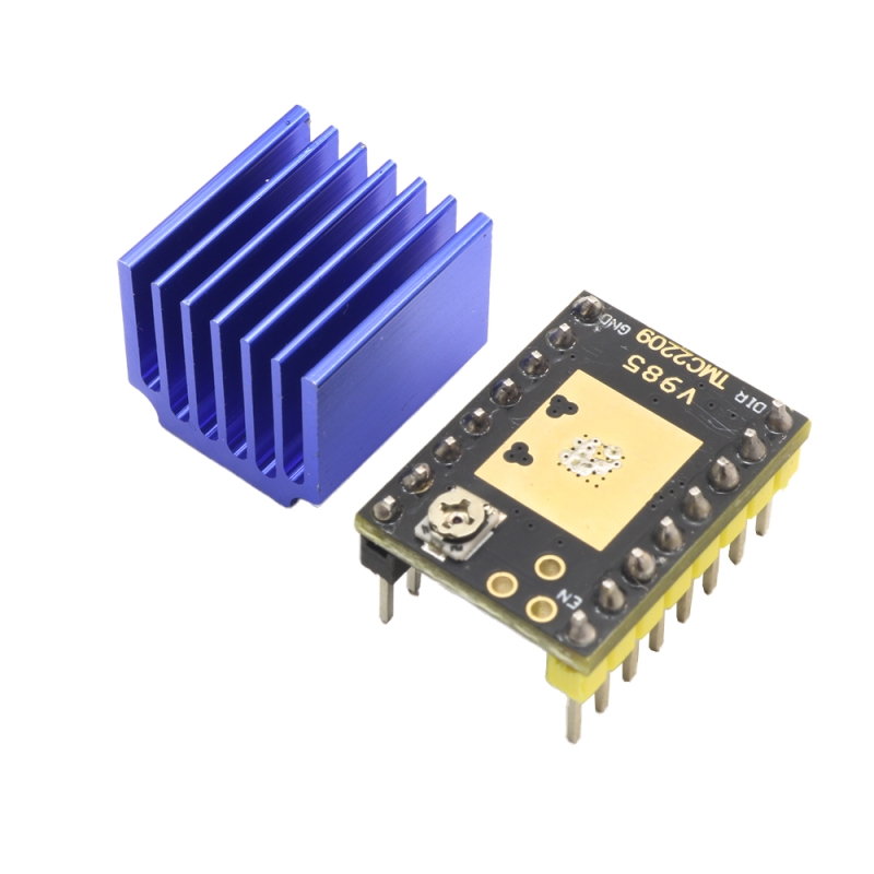

    راهنمای حل مشکل ارتباط UART در ماژول TMC2209 (مدل V985):
    درود به دوستان عزیز.
    تراشه TMC2209 برای ارتباط سریال کلاً یک پایه دارد (PDN_UART). در این ماژول، پایه TX مستقیماً به تراشه وصل شده اما پایه RX روی برد کلاً در هوا رهاست (NC) و مقاومت رابط ۱ کیلواهم بین آن‌ها قرار نگرفته است! به همین دلیل ارتباط دوطرفه شکل نمی‌گیرد.
    برای حل مشکل و فعال شدن ارتباط UART، دو راه ساده پیش رو دارید:
    روش اول:
    پایه RX میکروکنترلر (آردوینو / ESP32) را مستقیم به پایه TX درایور وصل کنید.
    پایه TX میکروکنترلر را از طریق یک مقاومت ۱ کیلو اهم به همان پایه TX درایور متصل کنید.
    پایه RX درایور را کلاً خالی و بدون سیم رها کنید.
    روش دوم:
    یک مقاومت ۱ کیلو اهم (SMD یا معمولی) را مستقیماً بین پایه‌های TX و RX خودِ ماژول درایور لحیم کنید. با این کار، ماژول استاندارد می‌شود و می‌توانید پایه RX میکرو را به TX درایور و پایه TX میکرو را به RX درایور بزنید.

  • عرشیا یوسفی | 2 ماه پیش
    عکسی که از پین ها گذاشتید دقیقا برای همین ماژول هست؟منظورم اینه پین هاش همونه که تو عکسه؟
    • پشتیبانی | 2 ماه پیش
      عرشیا یوسفی سلام و احترام، بله، تصویر پین‌ها مربوط به همین ماژول TMC2209 مدل V9.85 است و چینش و نام‌گذاری پایه‌ها مطابق تصویر درج‌شده در صفحه محصول می‌باشد. برای اتصال، جهت قرارگیری ماژول و پایه‌های VM، GND، VIO و خروجی‌های موتور را دقیقاً مطابق همان تصویر در نظر بگیرید.
