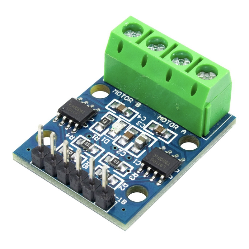

درایور موتور دوبل با مصرف بسیار پایین مبتنی بر تراشه L9110 با ولتاژ کاری 2.5 تا 12 ولت و حداکثر جریان 800mA برای هر کانال
20 3% 154,230‎ تومان
50 4% 152,640‎ تومان
1,590,000 ریال
ماژول درایور موتور 2 کاناله L9110S یک برد کامپکت است که می توان از آن برای  ربات های کوچک استفاده کرد . ماژول درایور دو موتوره L9110 یک راه حل کلی و همه کاره برای کنترل 2 موتور پله ای ارائه کرده است که کنترل موتور را در طیفی از برنامه ها تسهیل می کند . این ماژول  با 2 تراشه درایور موتور مستقل، می تواند جریان ثابت 800 میلی آمپر را تامین کند که باعث می شود در راندن دو موتور پشت سرهم عملکرد عالی داشته باشد. این ماژول با رنج ولتاژ کاری 2.5 تا 12 ولت و توان مصرفی پایین به راحتی با میکروکنترلرهای 3.3 و 5 ولتی  کار میکند .
طراحی محافظ‌های یکپارچه جریان اضافه و دما بر روی ماژول درایور L9110 عملکرد قابل اعتماد و کارآمد را برای پروژه های میکروکنترلر و امنیت عملیات موتور تضمین می کند . با توجه به خروجی جریان پیوسته قوی، این ماژول با اطمینان موتورها را از اندازه کوچک تا متوسط تغذیه می کند و ایده آل برای پروژه های متنوع رباتیک، اتوماسیون و موتور محور می باشد. ماژول L9110 از یک سیگنال مدولاسیون عرض پالس PWM برای کنترل سرعت موتور و یک خروجی دیجیتال برای تغییر جهت آن استفاده میکند. این ماژول همچنین می تواند برای راه اندازی یک موتور پله ای دو فاز چهار خطی استفاده شود.  سوراخ های روی برد باعث می شود که این ماژول به راحتی روی ربات یا پروژه دیگر شما نصب شود .
ولتاژ موتور از 2.5 الی 12 ولت
کنترل موتور دو کاناله
حداکثر جریان 800 میلی آمپردر هر کانال
کنترل جهت چرخش موتور
ترمینال های ورودی و خروجی مناسب
دمای کاری 20- تا 80 درجه ی سانتی گراد
با ابعاد  29 × 23 میلی متر
پین های ماژول
ماژول درایور موتور دوبل L9110
The L9110 dual channel motor driver module can be operated from 2.5 V to 12 V which enables it to be used both with 3.3 V and 5 V microcontrollers. This board contains two independent chips which can each drive up 800 mA of continuous current. This board has four holes designed for easy mounting.
On-board 2 L9110S motor control chip
Dual-channel motor control
Independent motor spinning direction control
High current output (800mA per channel)
Wide voltage range (2.5V-12V)
Compact design
Convenient input and output terminals
Built-in protective features
Versatile applications
PCB Size: 29mm x 23mm
Operating Temperature: -20°C ~ 80°C

      امیر رضائی سلام و احترام، خیر؛ ولتاژ خروجی دقیقاً برابر ولتاژ تغذیه نیست و به‌دلیل افت ولتاژ داخلی درایور، مقداری کمتر خواهد بود. برای مثال طبق مشخصات L9110، با تغذیه ۹ ولت و جریان خروجی ۷۵۰ میلی‌آمپر، اختلاف ولتاژ دو سر موتور حدود ۷٫۱ ولت است. محدوده تغذیه این درایور ۲٫۵ تا ۱۲ ولت است و نباید ولتاژ بالاتر از محدوده مجاز به آن اعمال شود.

      ارشیا اسوده سلام و احترام، درایور L9110 از نوع مدار مجتمع درایور موتور با ترانزیستورهای داخلی است و ماژول مبتنی بر ماسفت قدرت خارجی نیست. طبقه خروجی به‌صورت پل H داخلی پیاده‌سازی شده و برای راه‌اندازی مستقیم موتورهای DC کوچک طراحی شده است.

    داخل عکس ماژول، آیسی به کار رفته L9110s هست.
    ولتاژ کاری L9110s، از ۲.۵ تا ۶.۵ ولت هست.
    آیسی روی ماژول L9110s هستش یا L9110؟
    • پشتیبانی | 4 ماه پیش
      صالح قرائی سلام و احترام، طبق بررسی مشخصات ماژول، آی‌سی استفاده‌شده روی این برد از نوع L9110S است. عبارت L9110 که در نام محصول درج شده، به خانواده این درایور اشاره دارد و مدل دقیق آی‌سی نصب‌شده روی ماژول L9110S می‌باشد. محدوده ولتاژ کاری اعلام‌شده برای L9110S نیز مطابق مشخصات سازنده در نظر گرفته می‌شود.

      محمد امین نوروزی سلام و احترام، بله، ماژول درایور موتور دوبل L9110 توانایی **تنظیم سرعت موتور** را دارد ولی خود ماژول فاقد کنترل سرعت داخلی نیست، و شما باید **پالس‌های PWM از میکروکنترلر** را به ورودی‌های A-IN و B-IN بدهید تا سرعت را با تغییر **Duty Cycle** تنظیم کنید؛ توجه داشته باشید که این ماژول به دلیل ولتاژ و جریان محدود، برای موتورهای کوچک مناسب است و در صورت نیاز به جریان بیشتر باید از درایور قوی‌تر استفاده کنید.
