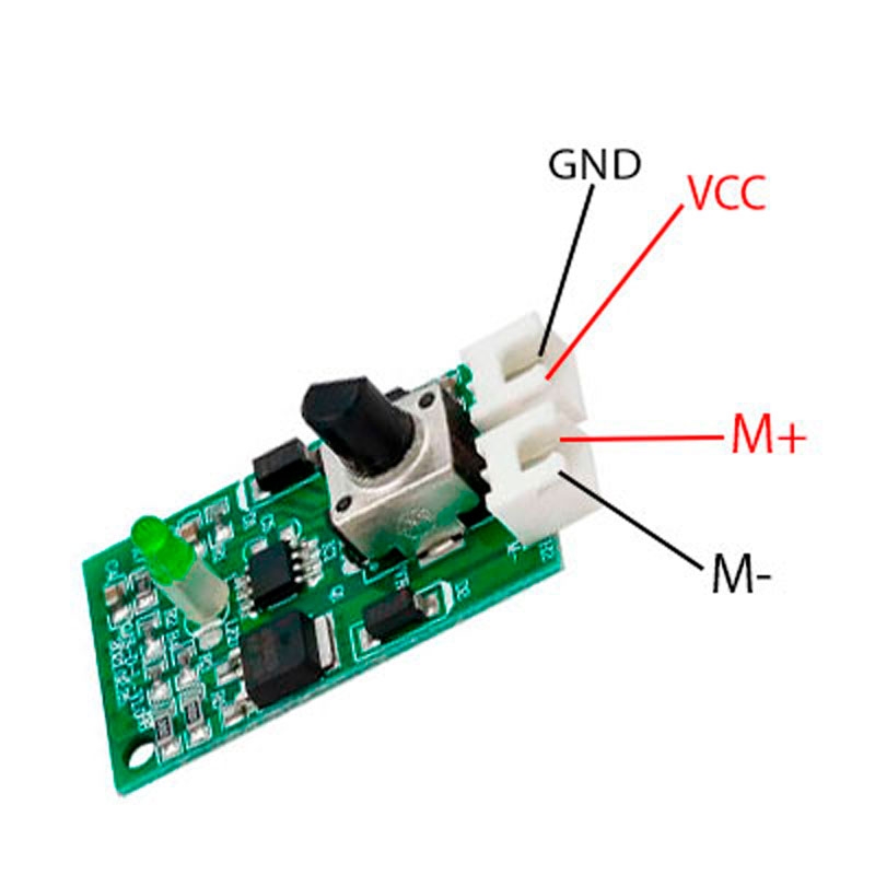

    سلام به کدوم ور دو سیم موتور رو بزنم به کدوم ور دو سیم ۹ ولت رو
    • پشتیبانی | 2 ماه پیش
      مبین صالحی سلام می توانید از تصاویر کالا برای سیم بندی استفاده نمایید .

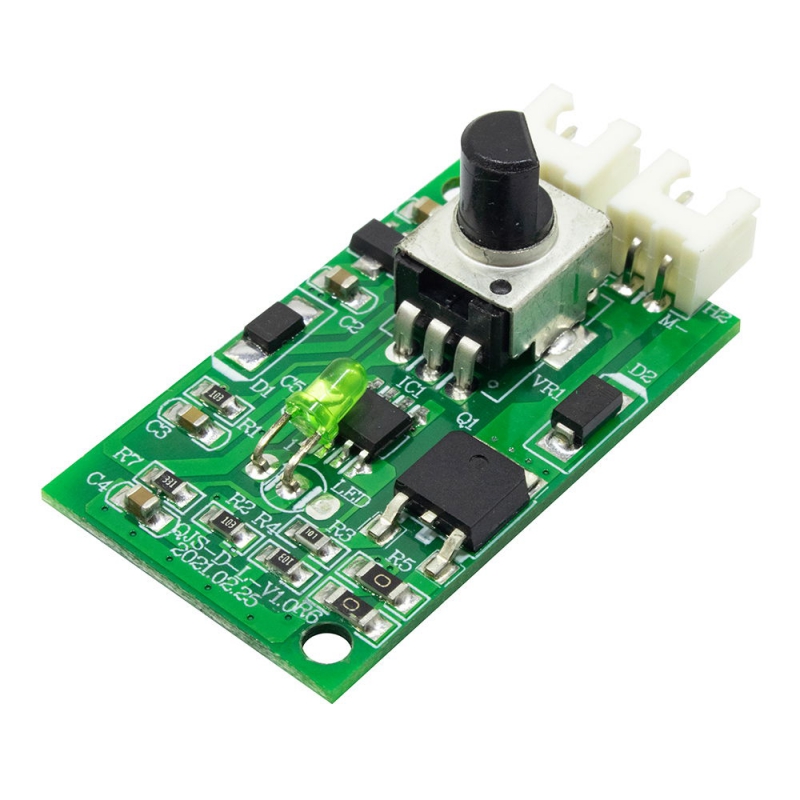

  • محمدرضا تقویان | 7 ماه پیش خریدار
    دقیقا این ماژول چه فرکانسی داره و چه ورژنی هست؟
    • پشتیبانی | 7 ماه پیش
      محمدرضا تقویان سلام و احترام، بر اساس مشخصات فنی این نوع ماژول‌های کنترل دور موتور PWM 10A با بازه ولتاژ ۷ تا ۱۲ ولت، فرکانس سوئیچینگ معمولاً در محدوده حدود ۱۰ تا ۲۰ کیلوهرتز بوده و در اغلب نسخه‌ها نزدیک به ۱۵ کیلوهرتز تنظیم شده است تا صدای شنیداری کاهش یابد. این بردها معمولاً مبتنی بر مدار PWM آنالوگ با آی‌سی تایمر کلاس NE555 یا معادل آن عرضه می‌شوند و نسخه مشخص با کد ورژن رسمی از سوی سازنده اعلام نمی‌شود.
