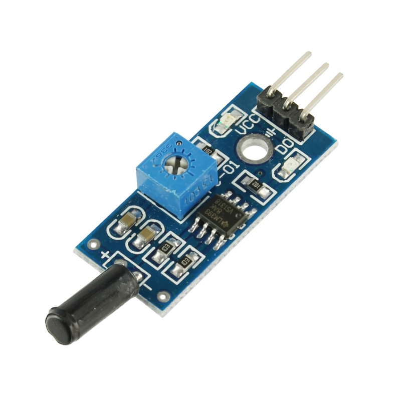

ماژول SW-18010P یک سنسور لرزش دقیق و بسیار حساس است که با استفاده از سوییچ ارتعاشی SW-18010P و مقایسه‌کننده ولتاژ LM393، لرزش‌های آنی را به سیگنال دیجیتال قابل تشخیص برای میکروکنترلر تبدیل می‌کند. در حالت عادی خروجی در وضعیت HIGH قرار دارد و LED ماژول خاموش است. با وقوع لرزش، سوییچ داخلی به‌صورت لحظه‌ای فعال می‌شود، خروجی به LOW تغییر می‌کند و LED سبز روشن می‌شود. این ساختار ساده و قابل اعتماد، ماژول را برای کاربردهایی مانند سیستم‌های اعلام سرقت، هشدار ضربه، خودروهای هوشمند، پروژه‌های آموزشی و مدارهای مبتنی بر تشخیص تکانه بسیار مناسب کرده است. جریان خروجی قابل‌اتکا، نویز کم و قابلیت اتصال مستقیم به پورت دیجیتال میکروکنترلر، این ماژول را به یکی از بهترین گزینه‌ها برای تشخیص لرزش سریع و لحظه‌ای تبدیل می‌کند. طراحی کوچک، سوراخ نصب ثابت و برد مقاوم از دیگر ویژگی‌های کاربردی این ماژول است.
  • مدل سنسور: SW-18010P / SW-18015P
  • ولتاژ کاری: 3.3V تا 5V
  • جریان مصرفی: بیش از 15mA
  • نوع خروجی: دیجیتال (0 و 1)
  • مقایسه‌کننده داخلی: LM393
  • خروجی DO: فعال (خروجی دیجیتال)
  • خروجی AO: غیرفعال برای این نوع سنسور
  • ابعاد: 32mm × 14mm
  • نوع تشخیص: لحظه‌ای (پاسخ سریع به ضربه یا لرزش)
  • نوع عملکرد LED: روشن شدن در زمان خروجی LOW

for a variety of triggering shock, reported theft alarm, intelligent car, electronic building blocks.
Please note that this module triggers a very short time upon sensing a big shock, not enough to drive the relay, the data show that some people can be connected directly to the relay module, the practical application ineffective.
when the product does not shock, vibration switch OFF state, the output of high output, the green light does not shine;
 when the product is shock, vibration switch is turned on instantly, the output of low output, the green indicator light;
the output can be directly connected to the microcontroller through the microcontroller to detect high and low, thereby detecting whether the environment there is vibration, play a role in the police
 the use of the company's high sensitivity vibration switch SW-18010P default with vibration sensors.
 the comparator output signal clean, good waveform, driving ability, more than 15mA
 the working voltage 5V-3.3V
output forms: Digital switching output (0 and 1)
a fixed bolt hole for easy installation
small PCB board size: 3.2cm X 1.4cm
Sensor: SW-18010P / SW-18015P
using a wide voltage comparator LM393
VCC: positive power supply
GND: a negative one
DO: digital signal output
AO: With this shock sensor this function is invalid
