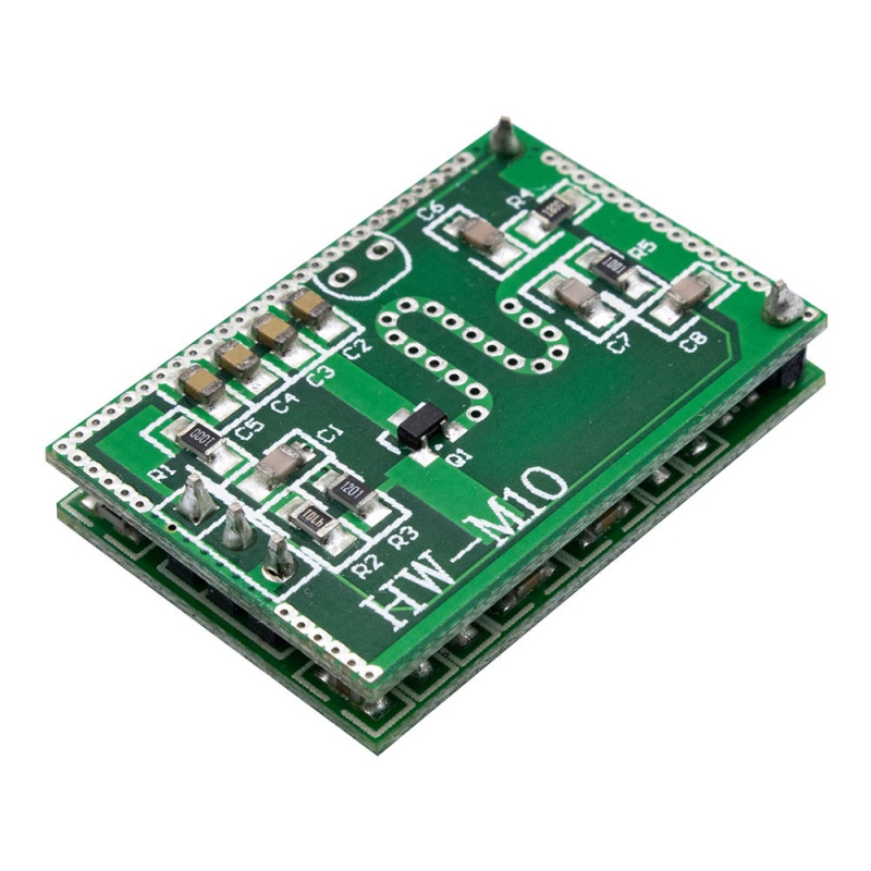

سنسور تشخیص حرکت مبتنی بر رادار داپلر با فرکانس 3.2GHz، ولتاژ کاری 6 تا 24V، خروجی 5V و فاصله تشخیص تا 10m.
4,940,000 ریال
ماژول HW-M10 یک حسگر تشخیص حرکت مبتنی بر امواج مایکروویو است که با فناوری داپلر عمل کرده و با ارسال و دریافت بازتاب امواج، حرکت اجسام را تشخیص می‌دهد. این ماژول دارای آنتن تخت بوده و حتی تغییرات بسیار کوچک در اکوی بازگشتی را تشخیص می‌دهد. توانایی نفوذ امواج در مواد غیر فلزی مانند چوب، شیشه، پلاستیک و پارچه باعث می‌شود این سنسور در محیط‌هایی که به تشخیص پشت موانع سبک نیاز است بسیار مؤثر باشد. HW-M10 در سیستم‌های روشنایی خودکار، کنترل حرکت، آلارم‌های امنیتی، تشخیص حضور انسان و کاربردهای صنعتی گسترده استفاده می‌شود. عملکرد پایدار، حساسیت بالا، قابلیت ضدتداخل و دامنه ولتاژ گسترده از مهم‌ترین مزیت‌های آن به شمار می‌آیند. در محیط داخلی حساسیت آن بیشتر بوده و پس از روشن شدن به مدت 10 تا 30 ثانیه وارد مرحله اولیه پایدارسازی می‌شود.
  • مدل: HW-M10
  • ولتاژ کاری: 6V تا 24V
  • جریان مصرفی در حالت بدون بار: کمتر از 3mA
  • نوع خروجی: 5V (سطح HIGH)، بدون خروجی در حالت بدون تشخیص
  • نوع تریگر: تریگر تکرارشونده
  • زمان تأخیر: 30s قابل تنظیم، Time با مقاومت 100K نسبت مستقیم دارد
  • فرکانس کاری: 3.2GHz
  • فاصله تشخیص: 10m قابل تنظیم، با مقاومت Distance از 150K تا 2M نسبت مستقیم دارد
  • دمای کاری: 20- تا 75+ درجه سانتی‌گراد
  • ابعاد: 30mm × 20mm × 8mm
  • زاویه پوشش: 180 درجه × 360 درجه
  • قابلیت نفوذ: عبور از مواد غیر فلزی مانند چوب، شیشه، پلاستیک، پارچه
  • نوع سنسور: رادار داپلر مایکروویو

The HW-M10 module is a microwave motion detection sensor that uses Doppler technology to detect object movement by sending and receiving reflected waves. The module has a flat antenna and detects even very small changes in the return echo. The ability of waves to penetrate non-metallic materials such as wood, glass, plastic and fabric makes this sensor very effective in environments where detection behind light obstacles is required. The HW-M10 is used in automatic lighting systems, motion control, security alarms, human presence detection and a wide range of industrial applications. The module has two potentiometers for adjusting the distance and delay time, both of which allow changing the sensor's behavior. Stable performance, high sensitivity, anti-interference capability and wide voltage range are its most important advantages. Its sensitivity is higher indoors and it enters the initial stabilization phase for 10 to 30 seconds after turning on.
Specifications
Model: HW-M10
Working voltage: 6V to 24V
Current consumption in no-load mode: less than 3mA
Output type: 5V (HIGH level), no output in no-detection mode
Trigger type: Repetitive trigger
Delay time: 30s adjustable, Time is directly proportional to 100K resistor
Working frequency: 3.2GHz
Detection distance: 10m adjustable, Distance is directly proportional to 150K to 2M resistor
Working temperature: -20 to +75 degrees Celsius
Dimensions: 30mm × 20mm × 8mm
Coverage angle: 180 degrees × 360 degrees
Penetration ability: Passing through non-metallic materials such as wood, glass, plastic, cloth
Sensor type: Microwave Doppler radar
