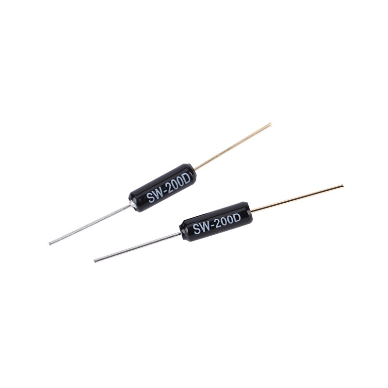

سنسور SW-200D یک سوئیچ حساس به شیب تک جهتی است. هنگامی که دستگاه به سمت ترمینال رسانا (انتهای پین نقره ای - A) بیش از 10 درجه متمایل شود، در مدار باز "حالت خاموش" قرار می گیرد. هنگامی که موقعیت افقی خود را تغییر می دهد، ترمینال ماشه (انتهای B پین طلایی) زیر زاویه شیب افقی و بیش از 10 درجه است، در مدار بسته "حالت روشن" قرار می گیرد.
نوع سنسور : سنسور  لرزش SW-200D
ولتاژ : حداکثر 12 ولت
جریان : 10 میلی آمپر
مقاومت : 10 اهم
مقاومت  مدار باز: بالاتراز 10 مگا اهم
زمان پاسخ گویی: حدودا 2 ثانیه
ابعاد : 3.6*10.5 میلی متر

هنگامی که دستگاه به سمت پایه رسانا (انتهای پین نقره ای - A) بیش از 10 درجه متمایل شود، مدار باز و "حالت خاموش" قرار می گیرد. هنگامی که موقعیت افقی خود را تغییر می دهد، به سمت پایه رسانا  (انتهای B پین طلایی) با زاویه شیب افقی و بیش از 10 درجه است متمایل شود ، در مدار بسته "حالت روشن" قرار می گیرد. ( تماشا در یوتیوب )

The SW-200D sensor is a one-way tilt sensitive switch. When the device is tilted towards the conductive terminal (silver pin end - A) by more than 10 degrees, it goes into open circuit "off mode". When it changes its horizontal position, the trigger terminal (B end of the gold pin) is below the horizontal tilt angle and more than 10 degrees, it is in the closed circuit "on state".
Specifications
Sensor type: SW-200D vibration sensor
Voltage: max 12 volts
Current: 10 milliamps
Resistance: 10 ohms
Open circuit resistance: above 10 megohms
Response time: about 2 seconds
