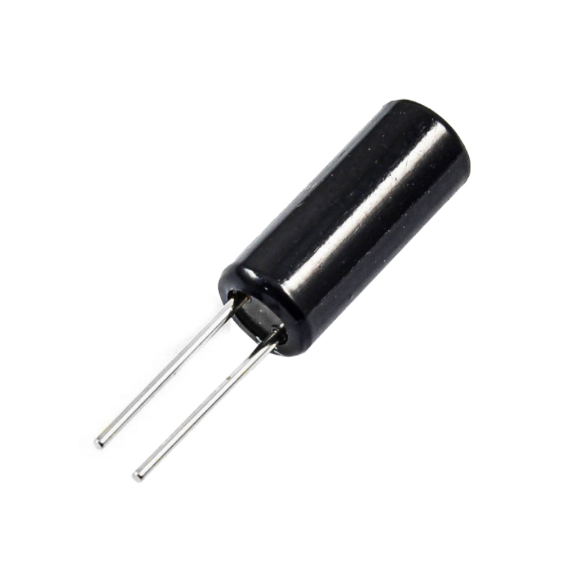

سنسور زاویه، لرزش و شیب SW-520D
کد کالا: 3051008027
سوئیچ مکانیکی حساس به زاویه و لرزش با رنج حساسیت بیش از ±15 درجه، جریان مجاز 0.3A و حداکثر ولتاژ 24V.
1 رای‌دهنده
253,000 ریال
سنسور SW-520D یک سوئیچ مکانیکی ساده اما بسیار کاربردی است که با استفاده از دو گوی فلزی داخلی، زاویه، شیب و لرزش را تشخیص می‌دهد. هنگامی که سنسور از حالت تعادل خارج شود یا تحت لرزش قرار گیرد، تماس داخلی برقرار شده و خروجی آن به وضعیت ON تغییر می‌کند؛ در حالت بدون حرکت و با زاویه کمتر از حدود 10 تا 15 درجه، اتصال باز می‌ماند. به دلیل عدم نیاز به تغذیه، نویز بسیار کم، طول عمر بالا و پایداری مناسب، این سنسور برای تشخیص حرکت، لرزش‌های کوچک، زاویه‌گیری و نقش یک کلید شیب‌سنج بسیار مناسب است. طراحی normally-close، مقاومت داخلی کمتر از 10 اهم و مقاومت عایقی بالاتر از 10M اهم باعث شده عملکردی قابل‌اعتماد و سریع داشته باشد. این سنسور در پروژه‌های امنیتی، محصولات مصرفی، ابزارهای قابل‌حمل، سیستم‌های ضدسرقت و مدارهایی که نیاز به تشخیص ضربه و حرکت دارند به‌طور گسترده مورد استفاده قرار می‌گیرد.
  • مقاومت ثابت: کمتر از 10 اهم
  • مقاومت عایق: بیشتر از 10 مگا اهم
  • ظرفیت خازنی: 5pF
  • حداکثر ولتاژ: 24V
  • جریان مجاز: 0.3A
  • نوع عملکرد: normally close
  • رنج حساسیت زاویه: بیشتر از ±15Degrees
  • ابعاد بدنه: 5.2mm × 1.5mm
  • تعداد گوی داخلی: 2 عدد (استیل)
این سنسور در پروژه‌هایی که نیاز به تشخیص زاویه، لرزش یا ضربه دارند، عملکردی سریع و بدون نیاز به پردازش پیچیده ارائه می‌دهد. ابعاد کوچک و عدم نیاز به تغذیه باعث شده در سیستم‌های امنیتی، دستگاه‌های قابل‌حمل و مدارهای کنترلی یک گزینه ایده‌آل باشد.
  • تشخیص لرزش و ضربه در سیستم‌های امنیتی
  • استفاده به‌عنوان کلید حساس به زاویه یا شیب
  • کاربرد در آلارم‌ها و هشداردهنده‌های ضدسرقت
  • تشخیص حرکت یا واژگونی دستگاه‌ها
  • پروژه‌های الکترونیک آموزشی و رباتیک
  • ساخت سوئیچ مکانیکی کوچک و کم‌مصرف
  • مانیتورینگ تکانه در ابزارهای قابل‌حمل
  • تشخیص باز و بسته شدن درب یا محفظه
  • کنترل روشنایی یا عملکرد براساس تکان
  • ابزارهای سنجش وضعیت و پوزیشن ساده
The tilt sensor is a component (switch) that can detect the orientation of an object (upright or not). It is equivalent to a pushbutton activated through its physical orientation.  It contains a metallic ball inside that will commute the two pins of the device from CLOSED to OPEN if the sensor exceeds a certain angle and viceversa. Only when the tilt sensor is in its upright position, metallic balls inside the tilt sensor bridges the two contacts, completing the circuit. When the sensor is tilted beyond the sensivity range, the contacts moves away, and thus opens the circuit.
Features
Detect orientation or inclination
Small and inexpensive
Low-power and easy-to-use
If used properly, they will not wear out.
Sensitivity range: > +-15 degrees
Lifetime: 50,000+ cycles (switches)
Power supply: Up to 24V, switching less than 0.3mA
