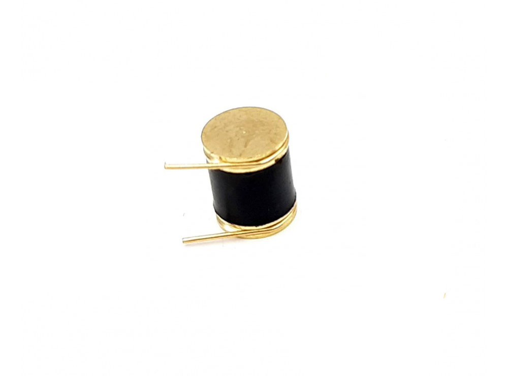

سنسور مکانیکی ANT-801S حسگر لرزش با حساسیت بالا با تشخیص تکان‌ها، ضربه‌ها و ارتعاشات فیزیکی مناسب انواع سیستم‌های امنیتی و هشدار با ابعاد 9.15X7.3 میلی متر

سنسور لرزش ANT-801S یک حسگر مکانیکی حساس به ضربه و تکان است که از یک محفظه استوانه‌ای کوچک با ابعاد 9.15×7.3mm ساخته شده و به‌صورت Normally Open عمل می‌کند. این سنسور با ایجاد اتصال لحظه‌ای هنگام لرزش، امکان تشخیص حرکت، شوک و ویبره را فراهم می‌کند. ساختار مکانیکی مقاوم، مصرف انرژی بسیار کم و سازگاری با مدارهای امنیتی و هشدار، آن را به گزینه‌ای مطمئن برای آلارم ویبره، سیستم‌های ضدسرقت، دستگاه‌های اندازه‌گیری، بردهای DIY و کاربردهای حساس به حرکت تبدیل کرده است. این مدل با مدارهای مبتنی بر CD4093 یا MCU ها به‌راحتی قابل‌استفاده است و در پروژه‌های پایش ارتعاش و تشخیص تکان عملکرد دقیق و پایداری ارائه می‌دهد.
  • مدل: ANT-801S
  • نوع سنسور: سوئیچ مکانیکی لرزش (Vibration/Shock Sensor)
  • ابعاد بدنه: 9.15 × 7.3 میلی‌متر
  • Pitch پایه‌ها: 7.70 میلی‌متر
  • ولتاژ کاری پیشنهادی: DC 3.0V
  • جریان مصرفی: 80 میلی آمپر
  • نوع خروجی: Normally Open – اتصال هنگام لرزش
  • جنس بدنه: پلاستیک تقویت‌شده با درپوش فلزی آبکاری‌شده
  • نحوه عملکرد: اتصال لحظه‌ای بر اثر ویبره، ضربه یا تکان
  • نوع نصب: DIP دوپایه
این سنسور برای سنجش لرزش، ضربه و حرکت در انواع پروژه‌های امنیتی و مانیتورینگ مناسب است.
  • سیستم‌های ضدسرقت درب، پنجره، گاوصندوق و خودرو
  • آلارم لرزش برای تجهیزات صنعتی
  • تشخیص ضربه در دستگاه‌های قابل‌حمل
  • سیستم‌های پایش ارتعاش موتور و ماشین‌آلات
  • استفاده در بردهای آموزشی و پروژه‌های DIY
  • فعال‌سازی مدار با تکان یا ضربه
  • تشخیص Knock یا Tap برای میکروکنترلرها (Arduino/ESP32/STM32)
