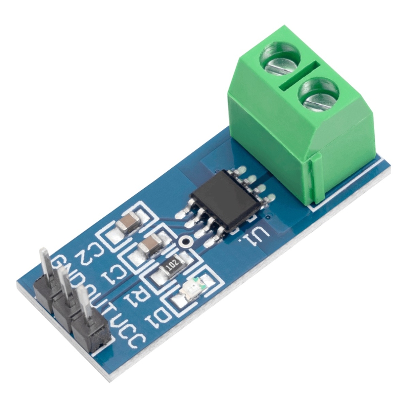

ماژول سنسور جریان 30 آمپر مبتنی بر آی‌سی ACS712ELC-30A طراحی شده و یکی از پرکاربردترین ابزارها برای اندازه‌گیری جریان‌های AC و DC در پروژه‌های الکترونیکی و صنعتی محسوب می‌شود. عملکرد آن بر پایه تکنولوژی اثر هال بوده و ایزولاسیون الکتریکی مناسبی بین ورودی جریان و بخش کنترل ایجاد می‌کند که منجر به افزایش ایمنی سیستم می‌شود. این ماژول سیگنال آنالوگی متناسب با جریان عبوری تولید می‌کند که به‌راحتی با میکروکنترلرهایی مانند Arduino، ESP، STM32 و AVR قابل خواندن است. همچنین، پایداری بالا، خروجی دقیق و مصرف توان پایین از ویژگی‌های بارز آن است. این نسخه نسبت به مدل‌های 5 یا 20 آمپر برای اندازه‌گیری جریان‌های سنگین‌تر طراحی شده و دارای حساسیت کمتر ولی محدوده کاری وسیع‌تر است.
  • ولتاژ کاری: 5V DC
  • محدوده اندازه‌گیری جریان: -30A تا +30A
  • نوع خروجی: آنالوگ (نسبت ولتاژ خروجی به جریان: 66mV/A)
  • چیپ اصلی: ACS712ELC-30A
  • پاسخ‌دهی فرکانسی: تا 80kHz
  • دقت اندازه‌گیری: ±1.5%
  • ایزولاسیون داخلی: بله، بر پایه اثر هال
  • نوع ترمینال: پیچی دوپین برای عبور جریان، هدر پین 3پین برای تغذیه و خروجی

Sensor module for measuring current. Both AC and DC, up to 30A can be measured. The output is a linear voltage between 0 – VCC, centered around VCC/2 at 0A. The load is connected in series to the screw terminal.
Dimensions: 31 x 13mm
Supply voltage: 5V
Sensitivity: 66mV/A
Sensor: ACS712ELC-30A-T
