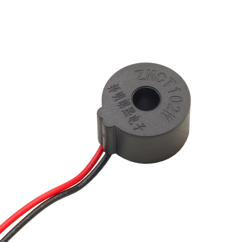

سنسور ترانس جریان سیم دار مدل ZMCT102W به قطر 5 میلی متر
سنسور جریان CT مدل ZMCT102W سیم‌دار یک ترانسفورماتور جریان کوچک و دقیق است که برای اندازه‌گیری جریان AC و تبدیل آن به سیگنال ولتاژ استفاده می‌شود. این سنسور به دلیل طراحی سیم‌دار، نصب آسانی داشته و برای پروژه‌های مانیتورینگ انرژی و سیستم‌های حفاظتی مناسب است.
مشخصات:
مدل: ZMCT102W
جریان ورودی: 0 تا 20 آمپر (با مقاومت نمونه‌برداری 100 اهم)
جریان خروجی نامی: 2.5 میلی‌آمپر در جریان ورودی 5 آمپر
نسبت دورها: 2000:1
ولتاژ عایقی: 4500 ولت
کاربرد: اندازه‌گیری دقیق جریان و توان
نوع پوشش: اپوکسی
دمای کاری: -40 تا +85 درجه سانتی‌گراد
کاربرد ها:
اندازه‌گیری جریان در مدارهای الکتریکی و الکترونیکی
کاربرد در سیستم‌های مانیتورینگ توان و انرژی
مناسب برای دستگاه‌های حفاظتی و کنترل جریان
مزایا:
دقت بالا در اندازه‌گیری جریان
نصب آسان به دلیل طراحی سیم‌دار
قابلیت استفاده در انواع پروژه‌ها با محدوده جریان کم
Model ZMCT102W
input current 0~20A (sampling resistor 100Ω)
Rated output current 2.5mA at input 5A
turns ratio 2000:1
phase angle error ≤30'(input 1A, sampling resistor 100Ω)
Accuracy class 0.2
linearity ≤0.2% (5%dot~120%dot)
Permissible error -0.2%≤f≤+0.2% (input 1A, sampling resistor 100Ω)
isolation voltage 4500V
application the precise measurement of current and power
Encapsulation Epoxy
installation Output leads installation (conventional lead length shown in drawing)
operating temperature -40℃~+85℃
