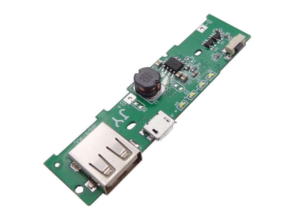

ماژول ساخت پاوربانک دارای خروجی 5V 1A USB مناسب برای کیس های XiaoMi
کد کالا: 3011015079
ماژول پاوربانک  باتری لیتیومی دارای خروجی 5 ولت 1 آمپر USB مناسب برای ساخت پاور بانک
4.1
16 رای‌دهنده
39 دیدگاه
پاور بانک یا شارژر های همراه جزو کاربردی ترین گجت هایی هستند که میتوان از آنها در سفر ، محیط کار و.. برای شارژ مجدد گوشی ، تبلت ، و هر وسیله ای که با USB شارژ میشود استفاده کرد ، این دستگاه ها دارای مدل و ظرفیت های مختلفت در بازار هستند اما در برخی اوقات به علت محدودیت دسترسی و.. امکان خریداری و استفاده از این گجت کاربردی وجود ندارد با استفاده از این ماژول می توانید اقدام به ساخت پاوربانک نمایید.
است. با استفاده از این ماژول قدرت باتری لیتیوم یون Li-Ion را به ولتاژ 5 ولت ثابت برای تغذیه انواع گجت الکترونیکی تبدیل می‌کنید. ماژول پاور بانک Power Bank دارای LED و کلید روشن شدن است. وضعیت میزان شارژ باتری‌ها و شارژ شدن باتری‌ها به هنگام اتصال به تغذیه مشخص است.
توجه کنید این برد به عنوان برد یدکی کیس پاور بانک شیائومی XiaoMi نیر مورد استفاده قرار میگیرد.
  • جریان خروجی حداکثر 1 امپر
  • ولتاژ خروجی 5 ولت
  • حفاظت در مقابل اعمال ولتاژ معکوس
  • مناسب جهت شارژ باتری های 18650 لیتیوم یون 3.7 ولتی
  • تبدیل خروجی به 5 ولت ثابت
  • درگاه مینی USB جهت شارژ
  • نوع ای سی charger
  •  دارای استاندارد iee
  • مناسب برای استفاده صنعتی
  • دارای 4 عدد LED جهت نمایش میزان شارژ
  • سایز 72x20mm
Different batches of circuit boards differ, but guarantee quality, have the same performance. Please contact the seller if you need a specific type.
Different batches of BAT + and BAT- location are different. If there are special requirements, please confirm before purchase
Aplly Battery Type:18650 battery(not include)The batteries should be connected in parallel
Output Voltage:5V  1A
Input Voltage:3.2V-4.2V

  • حسین پور | 6 سال پیش
    با سلام و تشکر از سایتتون
    ماژولی وجود داره که هم ۱A و ۲A رو داشته باشه؟
      حسین پور سلام، از ماژول زیر می توانید استفاده کنید:
      ماژول ساخت پاوربانک Fast Charge دارای خروجی 5V 2.1A USB مناسب برای کیس های XiaoMi
      ( کد کالا : 3011015087 ) لینک: 3011015087
  • مهدی ولایتی | 6 سال پیش
    سلام.به این ماژول چند باطری رو میتوان موازی وصل کرد؟
      مهدی ولایتی سلام، هر چند باتری که بخواهید می توانید وصل کنید، فقط سرعت شارژ پایین خواهد آمد.
  • مسعود پناهی | 6 سال پیش
    سلام و خسته نباشید میشه ایسی این ماژول پاور بانک رو موجود کنید ممنون ?...?...?...
  • حافظ شیرمحمدلی | 6 سال پیش
    سلام،اون دکمه روی برد چه کاری می کنه؟؟؟
    با تشکر لطفا هر چه سریعتر موجودش کنین.
      حافظ شیرمحمدلی سلام، برای روشن و خاموش کردن می باشد
  • امیرحسین نادری | 6 سال پیش خریدار
    وقت بخیر
    بازه حدودی موجود شدنش کی هست ؟؟
      امیرحسین نادری سلام، زمان تجدید موجودی مشخص نمی باشد. با استفاده از گزینه "موجود شد به من خبر بده" میتوانید بوسیله ایمیل، از تجدید موجودی این کالا مطلع شوید.
  • Ashkan hashemzadh | 6 سال پیش
    سلام، خواهشا ماژول پاوربانک تک سلولی رو هم موجود کنید،
    همه فروشگاه ها دارن بجز فروشگاه ما!!!
      Ashkan hashemzadh سلام، پیشنهاد شما برای بررسی به بخش واردات ارجاع داده شد. از حسن توجه شما سپاس گزاریم.
  • سعید یزدانی | 6 سال پیش
    سلام ابعاد ماژول؟
      سعید یزدانی سلام، ابعاد ماژول در قسمت توضیحات آمده است.
  • علی اصغر صادقی | 6 سال پیش
    کی موجود میشه
      علی اصغر صادقی سلام، متاسفانه امکان اعلام زمان مشخص برای ترخیص و تجدید موجودی در فروشگاه میسر نمی باشد.
  • عرفان علایی | 6 سال پیش خریدار
    من این ماژول تهیه کردم
    لطفاً وظیفه ی هر ال ای دی رو بگید
    ممنون
      عرفان علایی سلام، هر led برای 25 درصد از شارژ می باشد
  • اسی محمدی | 6 سال پیش
    سلام من 2 باطری 7 ولته 5000 میلی امپر دارم ایا رو این میتونم سوارش کنم؟ جمعا میشه 10000 میلی امپر 7 ولت؟
    اگر جواب نمیده ایا پیشنهاد و جایگزینی داره؟
      اسی محمدی سلام، این ماژول برای باتری های لیتیومی با ولتاژ 3.7 ولت مناسب بوده و باتری های دیگر یا باتری لیتیومی سری شده برای این ماژول مناسب نمی باشند و باعث آسیب دیدن ماژول می شوند. برای باتری مورد نظر می توانید از شارژری که در لینک زیر آمده استفاده نمایید که برای باتری های دو سل لیتیومی مناسب می باشد.
      شارژر باتری لیتیومی 8.4v 1A مارک SunnyBatt
      (کد کالا : 2221003011 ) لینک: 2221003011
