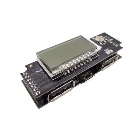

ماژول پاوربانک  فست شارژ (جریان بالا) دارای نمایشگر LCD مونوکروم جهت نمایش ولتاژ شارژ مناسب برای منابع تغذیه قابل حمل ، ساپورت 4 تا 6 عدد باتری لیتیم یون 18650
3.9
28 رای‌دهنده
159 دیدگاه

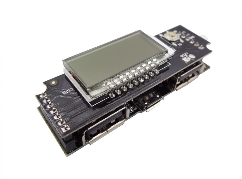

تنها با اتصال یک منبع ولتاژ 5 ولتی با درگاه میکرو  USB  به ورودی شارژر میتواند باتری متصل به خروجی را تا 5V شارژ نماید. این ماژول بطور کلی برای منابع تغذیه قابل حمل که ازباتری های lithium 18650 استفاده میکنند مناسب است .برای استفاده از این ماژول نیاز به فشردن دکمه ی آن ندارید، با اتصال به موبایل به طور خودکار خروجی خواهیم داشت. جزیان مناسب برای شارژ باتری موبایل به طور خودکار تنظیم میشود. این ماژول برای توان کمتر از 0.5 وات و بالاتر از 10.5 مناسب نیست. این ماژول دارای  مدار محافظ نمیباشد بنابر این با توجه به ولتاژ 3 تا 4.2 ولتی نباید باتری های چندتایی سری با یکدیگر موازی شوند.
ورودی : 5V-1A
رابط ورودی: پورت مادگی میکرو USB
خروجی : 5V-1A و 5V-2.1A
 رابط خروجی: 2× پورت استاندارد مادگی USB A
دارای نمایشگر LCD
باتری های مجاز برای ماژول: باتری های لیتیومی 18650 با سر فلت یا باتری لیتیوم پلیمری
تعداد باتری : 4 تا 6 عدد ، برای باتری 4 سل 110MM و برای باتری 6 سل 146MM
بازده BOOST : زیر 1 آمپر جریان با ثبات میباشد و بازده تا 80% میباشد.
نرخ ظرفیت : 3.7V / 5V * 80% = 59.2%  برای باتری موبایل : ظرفیت باتری موبایل / ظرفیت باتری کل * 59.2%
مدار محافظ پلاریته معکوس : ندارد (اتصالات مثبت و منفی با دقت انجام شود.)
مدار محافظ overcharge و over discharge برای باتری لیتیومی دارد.
مدار محافظ خروجی  over current و اتصال کوتاه دارد .
دارای چراغ قوه ، با دوبار کلیک روشن و با دوبار کلیک مجدد خاموش میشود.
ابعاد برد :58X18X12 mm
Input: 5V1. 2A
Output: 5V1A, 5V2. 1A
Dimensions: 58 * 18 * 13 mm
Installation Introduction:
1. B-board connects to negative power, B + connects to positive. Do not go back, it will cause the board to burn. Power is a series of soldering, so please make sure that the insulation between the power and the circuit when installing the battery
2. Double-tap the switch, the LED flashlight LED light starts, then the double-tap. Press tyrn it is off.
