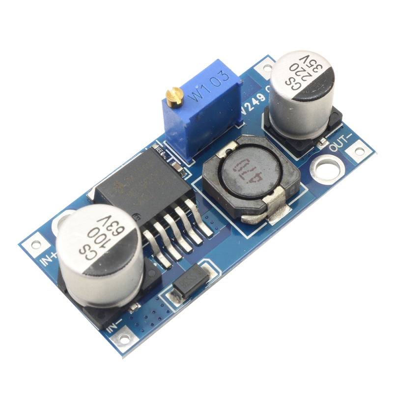

مبدل DC به DC معماری BUCK کاهنده ولتاژ تا 3 ولت و حداکثر جریان خروجی 3 آمپر
ماژول کاهنده ولتاژ LM2596HVS یک مبدل DC به DC پیچیده و کارآمد است و محدوده ولتاژ ورودی آن بین 4.5 تا 50 ولت متغیر است. این ماژول کنترل دقیق ولتاژ خروجی را با استفاده از پتانسیومتر چند دور داخلی ارائه می‌دهد و می‌توان ولتاژ خروجی را در محدوده 3 تا 40 ولت تنظیم کرد. ماژول LM2596HVS با تأکید بر بهره‌وری و قابلیت اطمینان، در تنظیم ولتاژ عملکرد بالایی دارد و برای کاربردهایی نظیر الکترونیک خودرویی، سیستم‌های خورشیدی و شارژ باتری مناسب است.
سری LM2596HV از رگولاتورهای یکپارچه (IC) همه عملکردهای لازم برای یک رگولاتور کاهنده (Buck) را ارائه می‌دهد و می‌تواند تا 3 آمپر جریان را با تنظیمات دقیق ولتاژ و بار مدیریت کند. این دستگاه‌ها در ولتاژهای خروجی ثابت 3.3 ولت، 5 ولت، 12 ولت و همچنین نسخه‌ای با خروجی قابل تنظیم در دسترس هستند.
IC درایور: LM2596HVS
ولتاژ تغذیه: 4.5 تا 60 ولت (بهترین تا 50 ولت)
ولتاژ خروجی: 3 تا 35 ولت
جریان خروجی: 0 تا 3 آمپر (بدون خنک‌کننده اضافی، پیشنهاد می‌شود تا 2 آمپر)
بهره‌وری تبدیل: کمتر از 92٪
محافظت در برابر اضافه جریان و دمای بالا
نوسانگر داخلی با فرکانس ثابت 150 کیلوهرتز

  • Farid Bazargan | 1 سال پیش
    سلام وقتتون بخیر فک کنم اطلاعات این ماژول رو اشتباه نوشتید توی عنوان نوشتید 60 ولت ولی توی توضیحات نوشتید حداکثر 50 ولت و فک کنم 60 باید درست باشه و اینکه توی عکس خازن خروجی 35 ولته ولی توی توضیحات نوشتید تا 40 ولت
      Farid Bazargan توضیحات کالا اصلاح شد .با تشکر از حسن توجه شما
