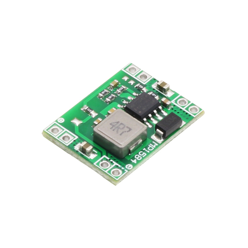

ماژول رگولاتور کاهنده 5 ولت 3 آمپر یک مبدل ولتاژ بسیار کوچک و کارآمد است که به طور خاص برای تأمین برق دستگاههای با توان پایین طراحی شده است. این ماژول با ولتاژ ورودی 4.5 تا 28 ولت و ولتاژ خروجی ثابت 5 ولت، گزینهای ایدهآل برای کاربردهایی مانند چراغهای LED، میکروکنترلرها و شارژرهای باتری است. فرکانس سوئیچینگ 340 کیلوهرتز، این رگولاتور به شما امکان میدهد تا از حداکثر توان خود استفاده کنید و در عین حال گرمای هدر رفته را کاهش دهید. با جریان خروجی حداکثر ۳ آمپر و پایداری ۱.۵ آمپر، این ماژول به راحتی میتواند نیازهای انرژی متنوعی را تأمین کند.
مشخصات:
- نوع: رگولاتور ولتاژ کاهنده DC غیر ایزوله با قابلیت تنظیم
- چیپ IC: MP1584
- ولتاژ ورودی: 4.5 تا 28 ولت
- ولتاژ خروجی: 5 ولت ثابت
- جریان خروجی: 3 آمپر (حداکثر) / 1.5 آمپر (پایداری)
- فرکانس سوئیچینگ: 340 کیلوهرتز
- نوسان خروجی: کمتر از 30 میلیولت (بدون بار)
- دمای کار: منفی 45 تا مثبت 85 درجه سانتیگراد

امیر پیروزنیا | 1 سال پیش سلام. ببخشید میشه توضیح بدید چرا ورودی و خروجی چهار تا سوراخ داره؟ توی فروشگاه شما اطلاعات بسیار جامعی بدای ماژول ها هست ولی این ماژول اصلا مشخص نیس نقش این چهار تا چیه؟ توضیح میدید؟-
پشتیبانی | 1 سال پیش سلام در این ماژول چهار سوراخ برای ورودی و خروجی در نظر گرفته شده تا اتصال سیمها آسانتر و استحکام مکانیکی بالاتر باشد. در واقع هر دو سوراخ در یک سمت با هم اتصال الکتریکی دارند، یعنی جفت سوراخهای کنار علامت VIN و GND ورودی ماژول را تشکیل میدهند و جفت سوراخهای کنار علامت VOUT و GND خروجی آن هستند. طراح این روش را برای لحیمکاری راحتتر سیم یا سوکت در دو جهت (افقی یا عمودی) انتخاب کرده است و هیچ تفاوت عملکردی بین دو سوراخ همنام وجود ندارد. بنابراین میتوانید هرکدام از آنها را برای ورود یا خروج ولتاژ استفاده کنید.
