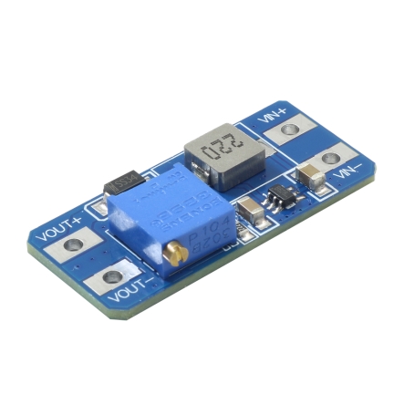

ماژول افزاینده ولتاژ 2 آمپر MT3608
کد کالا: 3011015051
مبدل DC به DC معماری BOOST افزاینده ولتاژ تا 28 ولت و حداکثر جریان خروجی 2 آمپر
100 2% 109,760‎ تومان
1,120,000 ریال
ماژول تقویت کننده ولتاژ DC MT3608 با حداکثر جریان 2 آمپر، ولتاژ دریافتی را به صورت تقویت شده در خروجی ارائه می‌دهد. این ماژول به شما این امکان را می‌دهد که ولتاژ خروجی را به سادگی و با استفاده از مولتی‌ترن موجود روی ماژول تنظیم کنید. با توجه به اینکه نحوه کارکرد این تراشه با دیگر تراشه‌های افزاینده متفاوت است، در هنگام اعمال ولتاژ ورودی، محدوده قابل تغییر مولتی‌ترن نیز متغیر خواهد بود. به عنوان مثال، با ولتاژ ورودی 5 ولت، چرخش مولتی‌ترن به میزان 30 درصد می‌تواند به افزایش ولتاژ منجر شود، در حالی که با افزایش ولتاژ ورودی، این محدوده کاهش یافته و برای ولتاژهای نزدیک به سقف خروجی، نیاز به چرخش کمتری خواهد بود.
در نتیجه امکان دارد در حین اعمال ولتاژ های بالا، نیاز به چرخش بالاتر مولتی ترن باشد تا به محدوده میزان تغییر ولتاژ برسید. این توضیحات به این منظور ذکر گردیده است که با توجه به متفاوت بودن نحوه کارکرد ماژول، باعث ایجاد شک در زمینه خرابی ماژول نگردد.
مشخصات:
  • حداکثر جریان خروجی: 2 آمپر
  • ولتاژ ورودی: 2 تا 20 ولت (توصیه شده 16 تا 18)
  • ولتاژ خروجی: 5 تا 28 ولت (قابل تنظیم)
  • بازدهی: بالای 93%
  • تنظیم ولتاژ خروجی: با استفاده از مولتی‌ترن
  • ابعاد مکانیکی: 36 × 17 × 14 میلی‌متر
