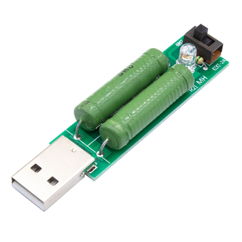

ماژول تستر شارژر USB با بار مقاومتی طراحی شده است تا عملکرد شارژرها را تحت بار مشخص آزمایش کند. این تستر می‌تواند بارهای 1A و 2A را شبیه‌سازی کند و به کاربران این امکان را می‌دهد تا به سادگی میزان توان و کارایی شارژرهای USB خود را ارزیابی کنند.این تستر برای بررسی عملکرد شارژرهای USB، پاوربانک‌ها و هر دستگاهی که از پورت USB برای شارژ استفاده می‌کند، مناسب است. همچنین می‌تواند به عنوان یک ابزار آموزشی برای درک بهتر عملکرد سیستم‌های الکتریکی و شارژرها استفاده شود.
The USB charger tester module with a resistive load is designed to test the performance of chargers under specific loads. This tester can simulate 1A and 2A loads, allowing users to easily assess the power and efficiency of their USB chargers. It is suitable for evaluating the performance of USB chargers, power banks, and any device that uses a USB port for charging. Additionally, it can serve as an educational tool for better understanding the functionality of electrical systems and chargers.

  • مهران پورقباد | 3 ماه پیش
    تصاویر مشخصه توان هر مقاومت 10 وات هستش
  • Moein Jalaly | 2 سال پیش
    سلام دوستان این مدار جز دو مقاومت چیز خاص دیگری نداره از دو مقاومت استفاده شده هر 5 اهم که وقتی دو سر این مقاومت ولتاژ 5 ولت بیفته دقیقاً 1 امپر جریان کشی خواهید داشت که دو تا میشه برا 2 آمپر دقیقاً . با توجه به قانون اهم این ها رو محاسبه کردم توان هر مقاومت هم 5 وات هست
  • علیرضا لشگری | 3 سال پیش خریدار
    سلام و خسته نباشید ،
    آیا ۲ عدد مقاومت روی دستگاه ۵۶ اهمی میباشد ؟
    اگر خیر امکان داره مقدار مقاومتشون رو بفرمائید؟
      علیرضا لشگری سلام ، اطلاعاتی از مقدار مقاومت در دسترس نمی باشد .
  • حمیدرضا معاونی | 4 سال پیش خریدار
    میشه لطفا یه توضیح بدید این چه کاری انجام میده و چطوری بفهمیم نتیجه چی هست؟
      حمیدرضا معاونی سلام، این کالا برای تست جریان کشی از شارژرهای USB دار استفاده می شود برای این منظور تستر را به درگاه USB متصل می نمایید و با کلید روی آن مقادیر 1 آمپر و 2 آمپری را جریان کشی میکنید (در این حین نیز مقاومت های سیمی روی تستر شروع به گرم شدن می نمایند)
