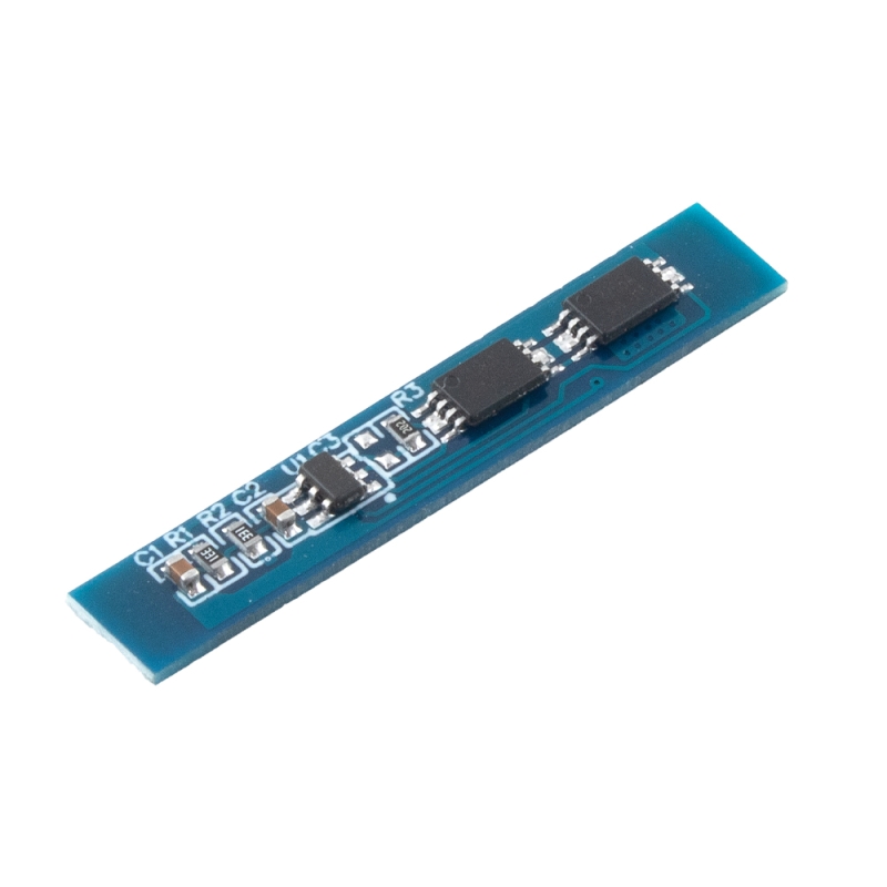

ماژول محافظ دشارژ و شارژ یا ماژول های BMS یا Battery Management System برای حفاظت و کنترل شارژ و دشارژ باتری های Lithium-Ion/Polymer مورد استفاده قرار میگیرند. این ماژول ها معمولا بر اساس میزان جریان دهی و تعداد سلول باتری که پشتیبانی میکنند دسته بندی میشوند.این مدل قابلیت پشتیبانی از باتری 2 سل با جریان دهی 5 آمپر می باشد .
ولتاژ شارژ: 8.4-9 ولت
ولتاژovercharge برابر : 4.25-4.35V ± 0.05V
ولتاژ discharge برابر : 2.5-3.0V ± 0.05V
حداکثر جریان عملیاتی: 5A
جریان استندبای : کمتر از 5µA
مقاومت داخلی: <300mΩ
دمای کارکرد: 40- تا 50+ درجه سانتی گراد
پین ها
B + B- : باتری
P + P- : شارژ / دشارژ
BM: نقطه اتصال باتری
B+: باتری + مثبت
B-: باتری - منفی
P+: خروجی / شارژ +
P-: خروجی / شارژ -
Charging voltage: 8.4v - 9v
Detection voltage for overcharge: 4.25-4.35V ± 0.05V
Detection voltage for deep discharge: 2.5-3.0V ± 0.05V
Maximum operating current: 5A
Standby current: less than 5µA
Internal resistance: <300mΩ
Effective life: 50.000 hours or more
Operating temperature: -40 to 50 ℃
Size: approx. 38 x 8 x 2.5mm
Connection
B + B-: Battery
P + P-: Charge / discharge terminal
BM: Battery connection point
B +: Battery + positive
B-: Battery - negative
P+: Output / charge +
P-: Output / charge -

    با ادابتور 9 ولت 1 امپر میشه این ماژول رو به باطری وصل کرد که باطریها رو شارژ کنه؟
    ادابتور مستقیم که 8.4 ولت بده هست؟
    جای گزین{ ادابتور} چی میتونیم بهش وصل کنم که راحت باطری رو شارژ کنه؟
    • پشتیبانی | 4 هفته پیش
      مهرداد محمدی دوست سلام و احترام، اتصال مستقیم آداپتور ۹ ولت ۱ آمپر به این ماژول برای شارژ باتری توصیه نمی‌شود. ماژول BMS وظیفه حفاظت از باتری را دارد و به‌تنهایی شارژر نیست. برای شارژ دو سلول لیتیوم‌یون سری، باید از شارژر مخصوص دو سل با ولتاژ نهایی ۸٫۴ ولت و قابلیت کنترل جریان و ولتاژ شارژ استفاده شود.
      آداپتور ۸٫۴ ولت به‌تنهایی کافی نیست، مگر اینکه مخصوص شارژ باتری لیتیومی و دارای کنترل جریان و ولتاژ باشد. جایگزین مناسب، ماژول شارژر دو سل با ورودی پنج ولت و اتصال به آداپتور USB است. جریان شارژ نیز باید متناسب با مشخصات باتری انتخاب شود.
