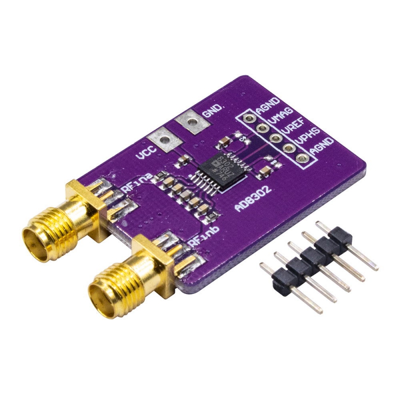

ماژول تشخیص بهره ، اتلاف و فاز AD8302
کد کالا: 3011007043
مورد استفاده به منظور آشکارسازی اختلاف فاز با تراشه AD8302
ماژول تشخیص بهره و اتلاف AD8302 یک ابزار کاربردی برای اندازه‌گیری اختلاف فاز و دامنه سیگنال‌ها در فرکانس‌های پایین تا ۲.۷ گیگاهرتز است. این ماژول با استفاده از تراشه اصلی AD8302، که یک مبدل اختلاف فاز به ولتاژ است، عمل می‌کند. کارکرد آن به این صورت است که اختلاف فاز بین سیگنال‌های ورودی و خروجی را به سطح ولتاژ تبدیل می‌کند، به‌طوری‌که حداقل اختلاف فاز ۱ درجه توسط این آشکارساز قابل شناسایی است. این ویژگی‌ها آن را به ابزاری مناسب برای کنترل دقت قدرت RF، اندازه‌گیری VSWR و نظارت بر سیستم‌های RF/IF تبدیل کرده است. با توانایی اندازه‌گیری هم‌زمان دامنه و فاز، AD8302 در کاربردهای صنعتی و تحقیقاتی اهمیت بالایی دارد و می‌تواند در طراحی و بهینه‌سازی تقویت‌کننده‌ها و سیستم‌های ارتباطی مورد استفاده قرار گیرد.
مشخصات:
  • اندازه‌گیری دامنه/اتلاف و فاز: تا 2.7 گیگاهرتز
  • آشکارسازهای دوگانه: آمپلی‌فایرهای لگاریتمی و آشکارساز فاز
  • دامنه ورودی: 60- دسی‌بل تا ۰ دسی‌بل در سیستم 50 اهم
  • حالت‌های عملیاتی: اندازه‌گیری، کنترل و مقایسه سطح
  • ولتاژ تغذیه: 2.7 ولت تا 5.5 ولت
  • ولتاژ مرجع خروجی: 1.8 ولت پایدار
  • عرض باند سیگنال‌های کوچک: از DC تا 30 مگاهرتز
  • ولتاژ کاری: 5 ولت
کاربرد ها:
  • خطی‌سازی تقویت‌کننده RF/IF
  • کنترل دقیق قدرت RF
  • نظارت و تشخیص سیستم‌های از راه دور
  • اندازه‌گیری اتلاف برگشتی/VSWR
  • عملکرد نسبت لگاریتمی برای سیگنال‌های AC
1. Measures Gain/Loss and Phase up to 2.7 GHz
2. Dual Demodulating Log Amps and Phase Detector
3. Input Range –60 dBm to 0 dBm in a 50ohm System
4. Accurate Gain Measurement Scaling (30 mV/dB) Typical Nonlinearity < 0.5 dB
5. Accurate Phase Measurement Scaling (10 mV/Degree) Typical Nonlinearity < 1 Degree
6. Measurement/Controller/Level Comparator Modes
7. Operates from Supply Voltages of 2.7 V–5.5 V
8. Stable 1.8 V Reference Voltage Output
9. Small Signal Envelope Bandwidth from DC to 30 MHz
11. Working voltage:5V
Applications
1. RF/IF PA Linearization
2. Precise RF Power Control
3. Remote System Monitoring and Diagnostics
4. Return Loss/VSWR Measurements
5. Log Ratio Function for AC Signals
