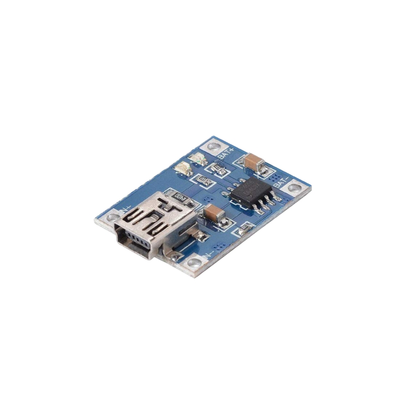

ماژول شارژر باتری لیتیومی 1 آمپر TP4056 با ورودی Mini USB، گزینه‌ای مناسب برای پروژه‌های الکترونیکی شماست. این ماژول با استفاده از مدار مجتمع TP4056 طراحی شده و امکان شارژ باتری‌های لیتیوم-یونی را از طریق کانکتور Micro USB یا منبع خارجی +5V فراهم می‌کند. با نشانگر LED برای نمایش وضعیت شارژ، این ماژول به راحتی قابل استفاده است. دقت شارژ این ماژول 1.5% است و جریان شارژ آن تا 1 آمپر قابل تنظیم می‌باشد. این ویژگی‌ها، به همراه دمای کاری گسترده و حفاظت در برابر معکوس شدن ولتاژ، آن را به گزینه‌ای عالی برای پروژه‌های DIY تبدیل می‌کند.
مشخصات:
  • جریان شارژ: 1 آمپر
  • ولتاژ ورودی: 4.5V تا 5.5V (معمولاً از طریق Micro USB)
  • ولتاژ خروجی: 4.2V (مناسب برای باتری‌های Li-ion و LiPo)
  • روش شارژ: جریان ثابت / ولتاژ ثابت (CC/CV)
  • سازگاری با باتری: باتری‌های Li-ion و LiPo
  • ویژگی‌های محافظتی: ندارد
  • نشانگرهای LED: قرمز (در حال شارژ)؛ سبز یا آبی (شارژ کامل)
  • ابعاد: 17×23 میلی متر
  • دمای کاری: 10- تا 85+ درجه سانتی‌گراد
ویژگی ها:
  • تأمین ولتاژ از طریق سوکت USB
  • نشانگر LED برای نمایش وضعیت شارژ و شارژ کامل
  • طراحی با مدار مجتمع TP4056
  • قابلیت شارژ از طریق کانکتور Micro USB یا منبع خارجی
  • دقت بالا در فرآیند شارژ
  • جریان شارژ قابل تنظیم
This module is use mini USB 5V to charge a Lithium battery. With LED indication.
This module use IC TP4056 Chip (Datasheet).simple external circuit and good protection performance, high precision charging.If you want to change the charging current, you can change the resistor as in the table
TP4056 Chip
1A adjustable by Changing Current resistor.
Charge module- Linear charging.
Charge precision: 1.5%.
Input voltage: 4.5V-5.5V.
Full charge voltage: 4.2V.
Led indicator: red is charging, blue is full charged.
Input interface: mini USB.
Work temperature: -10℃ to +85℃.
Inversed polarity protection: NO.
