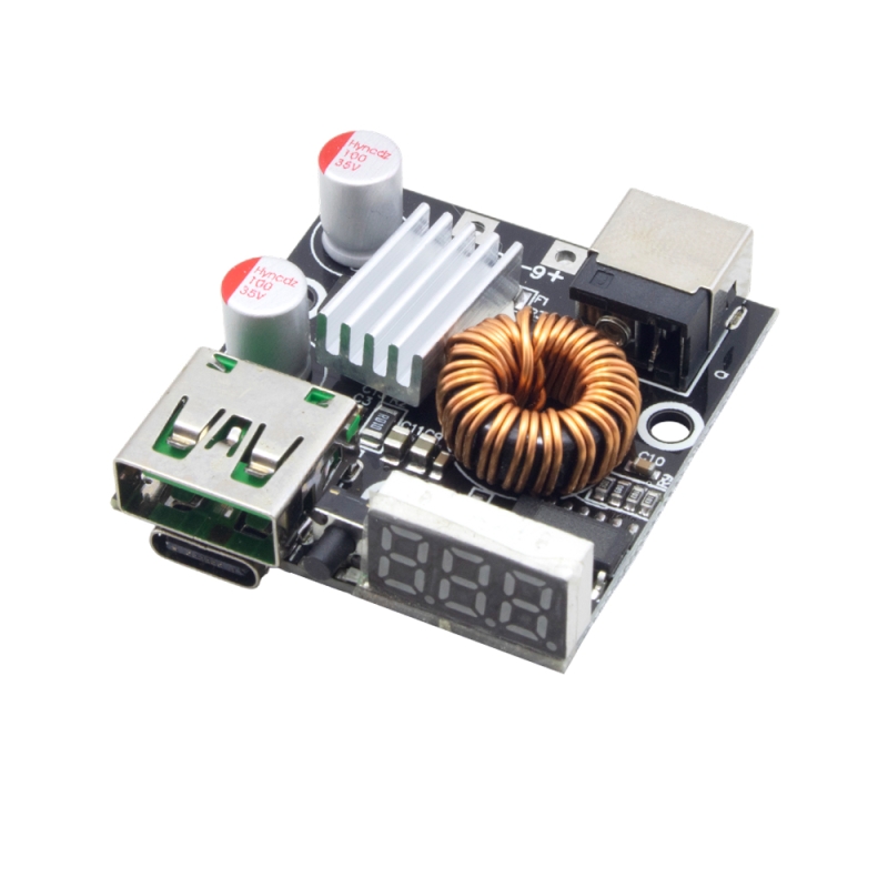

این ماژول یک رگولاتور DC به DC کاهنده پیشرفته است که با پشتیبانی از طیف وسیعی از پروتکل‌های شارژ سریع موبایل، امکان تبدیل ولتاژهای ورودی متنوع (از باتری، آداپتور، برق خودرو یا منابع صنعتی) به خروجی هوشمند و پایدار را فراهم می‌کند. طراحی آن به‌گونه‌ای است که بسته به دستگاه متصل، ولتاژ خروجی به‌صورت خودکار بین 4 تا 20 ولت تنظیم می‌شود.وجود نمایشگر دیجیتال داخلی برای نمایش ولتاژ، جریان و توان خروجی، کلید تغییر حالت نمایش و مدارهای حفاظتی کامل، این ماژول را به گزینه‌ای حرفه‌ای برای استفاده در شارژر خودرو، پاوربانک‌های DIY، پروژه‌های الکترونیکی و تجهیزات قابل‌حمل تبدیل کرده است. پشتیبانی از پروتکل‌هایی مانند PD، QC، SCP و AFC باعث سازگاری گسترده با گوشی‌های اندروید، آیفون و سایر تجهیزات مدرن می‌شود.
  • نوع ماژول: DC-DC Buck (کاهنده) فست شارژ
  • بازه ولتاژ ورودی: DC 6V تا 35V (پیشنهادی ≤33V)
  • بازه ولتاژ خروجی: 4V تا 20V (تنظیم خودکار بر اساس پروتکل)
  • حداکثر حدود 65 وات (وابسته به ولتاژ ورودی و منبع تغذیه)
  • نوع خروجی:
      • USB Type-C
      • USB Type-A
  • جریان خروجی: بالا (مناسب شارژ سریع، وابسته به ولتاژ و منبع تغذیه)
  • پروتکل‌های پشتیبانی‌شده:
      • PD2.0 / PD3.0 / PPS
      • QC2.0 / QC3.0 / QC4+
      • SCP / FCP / AFC
      • MTK PE+1.1 / PE+2.0
      • BC1.2 / DCP
  • نمایشگر دیجیتال: دارد (نمایش ولتاژ، جریان و توان)
  • کلید کنترلی: تغییر حالت نمایش
  • حفاظت‌ها:
      • اضافه ولتاژ ورودی
      • اضافه جریان خروجی
      • اتصال کوتاه
  • راه‌اندازی نرم (Soft-Start)
  • ابعاد برد: حدود 36 × 38 × 11.3 میلی‌متر
  • سوراخ نصب: 3 عدد Ø3mm

This module is an advanced DC-DC buck (step-down) fast-charging regulator designed to support a wide range of mobile fast-charge protocols. It efficiently converts various input voltages from batteries, adapters, automotive power systems, or industrial DC sources into a smart and stable output. Depending on the connected device, the output voltage is automatically adjusted between 4V and 20V.Equipped with a built-in digital display for real-time monitoring of output voltage, current, and power, a display mode control button, and comprehensive protection circuits, this module is a professional solution for car chargers, DIY power banks, electronic projects, and portable equipment. Support for protocols such as PD, QC, SCP, and AFC ensures wide compatibility with Android smartphones, iPhones, and modern USB-powered devices.
Specifications
  • Module Type: DC-DC Buck (Step-Down) Fast Charging Module
  • Input Voltage Range: DC 6V to 35V (recommended ≤33V)
  • Output Voltage Range: 4V to 20V (automatically adjusted based on protocol)
  • Output Interface:
  • USB Type-C
  • USB Type-A (version dependent)
  • Output Current: High current (suitable for fast charging, depends on input voltage and power source)
  • Supported Fast-Charging Protocols:
  • SCP / FCP / AFC
  • BC1.2 / DCP
  • Digital Display: Yes (voltage, current, and power indication)
  • Control Button: Display mode switching
  • Protections:
  • Input over-voltage protection
  • Output over-current protection
  • Short-circuit protection
  • Soft-start function
  • Board Dimensions: Approx. 36 × 38 × 11.3 mm
  • Mounting Holes: 3 × Ø3 mm
