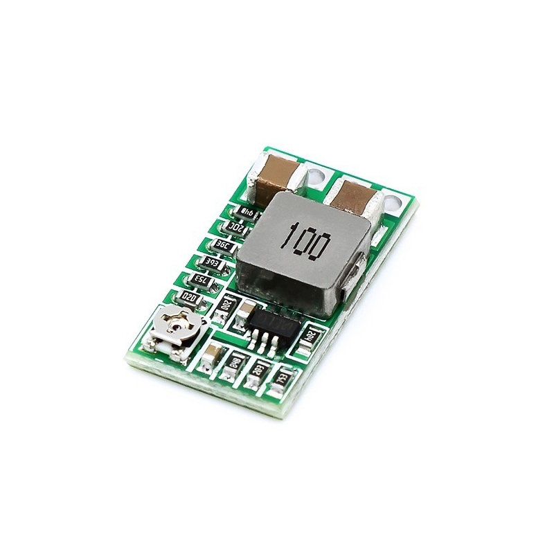

مینی ماژول کاهنده 3 آمپر با ولتاژ ورودی 4.5 تا 18 ولت و خروجی فقط متغییر 1.8 الی 12 ولت قابل تنظیم
این ماژول کاهنده ولتاژ از دسته مبدلهای DC-DC با راندمان بالا و ابعاد بسیار کوچک است که برای کاهش و تنظیم ولتاژ DC در انواع پروژههای الکترونیکی مورد استفاده قرار میگیرد. طراحی فشرده و تلفات پایین، این ماژول را به گزینهای مناسب برای مدارهایی با فضای نصب محدود تبدیل کرده است و امکان تبدیل ولتاژ ورودی بالاتر به ولتاژ خروجی پایینتر را با بازده مناسب فراهم میکند.
این مدل دارای خروجی کاملاً متغیر بوده و ولتاژ خروجی آن بهصورت دستی و تنها از طریق پتانسیومتر (ولوم) روی برد تنظیم میشود. کاربر میتواند متناسب با نیاز مدار، مقدار ولتاژ خروجی دلخواه را انتخاب کند. در شرایط مناسب و بار لحظهای، امکان دستیابی به جریان خروجی تا 3 آمپر وجود دارد.
این مدل فقط دارای خروجی متغیر (قابل تنظیم) بوده و ولتاژ خروجی ثابتی ندارد.تنظیم ولتاژ خروجی صرفاً از طریق پتانسیومتر (ولوم) روی برد انجام میشود
و کاربر میتواند متناسب با نیاز مدار، ولتاژ دلخواه را تنظیم کند. در حالت پیک جریان تا 3A میتوان خروجی گرفت.
ولتاژ ورودی : 4.5 تا 18 ولت DC
ولتاژ خروجی:1.8 تا 12 ولت DC
راندمان تبدیل: 97.5٪ (بالاترین) (6.5 ولت به 5 ولت، 0.7 آمپر)
فرکانس سوئیچ زنی : 500 کیلوهرتز
ریپل خروجی: 20 میلی ولت
حفاظت در برابر اعمال ولتاژ از خروجی: ندارد
محدوده افزایش دما در بار کامل : حدود 50 درجه سانتیگراد
جریان استندبای: 0.85 میلی آمپر
حفاظت در برابر اتصال کوتاه خروجی: ندارد
حفاظت از اتصال معکوس خروجی: ندارد
استاندارد پین ها: 2.54 میلی متر
دمای عملیاتی: 40- الی 85+ ℃
ولتاژ خروجی: خروجی قابل تنظیم و ثابت یکپارچه
جریان خروجی: حداکثر 3 آمپر
ابعاد: 11*20*3 میلی متر
این ماژول برای کاهش ولتاژ DC و تنظیم دقیق آن در مدارهایی استفاده میشود که نیاز به ولتاژ خروجی قابل تنظیم دارند و فضای نصب محدود است.
- تأمین ولتاژ قابل تنظیم برای ماژولها و سنسورها
- استفاده در پروژههای آردوینو، ESP و STM32
- تغذیه مدارات از باتری یا آداپتور
- پروژههای قابل حمل و پاوربانکی
- تنظیم ولتاژ آزمایشگاهی در مقیاس کوچک

محمد بیگی | 3 ماه پیش خریدار EN (فعالسازی - Enable): این پایه جزو ورودیهای کنترلی است و نه ورودی قدرت است و نه خروجی قدرت. وظیفهٔ آن روشن و خاموش کردن ماژول است:
اگر ولتاژ مثبت (معمولاً بالای ۰.۸ ولت) به این پایه بدهید، ماژول روشن میشود و خروجی میدهد.
اگر آن را به GND (زمین) وصل کنید، ماژول خاموش میشود و خروجی قطع میگردد.
نکتهٔ مهم: اگر نمیخواهید از قابلیت خاموش کردن استفاده کنید، معمولاً این پایه را مستقیماً به همان پایهٔ IN+ (ورودی مثبت) وصل میکنند تا ماژول همیشه روشن باشد-
پشتیبانی | 3 ماه پیش سلام و احترام، توضیح عملکرد پایه EN بهطور کلی صحیح است، اما اتصال مستقیم آن به IN+ بدون شناخت آیسی ماژول توصیه نمیشود؛ زیرا حداکثر ولتاژ مجاز EN ممکن است از ولتاژ ورودی کمتر باشد و آسیب ایجاد کند. در بسیاری از این ماژولها پایه EN دارای مقاومت بالاکش داخلی است و در حالت رهاشده ماژول روشن میماند. همچنین آستانه ۰٫۸ ولت برای این مدل بهصورت رسمی تأیید نشده است.

محمد مهدی غلامی | 6 ماه پیش خریدار درود.پایه های ولتاژ ورودی کدوم هستند؟؟؟-
پشتیبانی | 6 ماه پیش سلام
پشت برد درج شده است
لطفا عکس های کالا را مشاهده کنید
ولتاژ خروجی ثابت می باشد

در توضیحات نوشتید که "تنظیم ولتاژ خروجی صرفاً از طریق پتانسیومتر (ولوم) روی برد انجام میشود"، پس پد های لحیم کاری زیر برد قابل استفاده نیستند؟-
خیر قابل استفاده نیستند

پشتیبانی | 6 ماه پیش سلام ابعاد: 11*20*3 میلی متر می باشد .
امیرحسین راشدی | 6 ماه پیش خریدار سلام ولتاژ خروجی چجوری تنظیم میشه-
پشتیبانی | 6 ماه پیش سلام با استفاده از پتانسیومتر پیچی بر روی ماژول می توانید تنظیم کنید .
