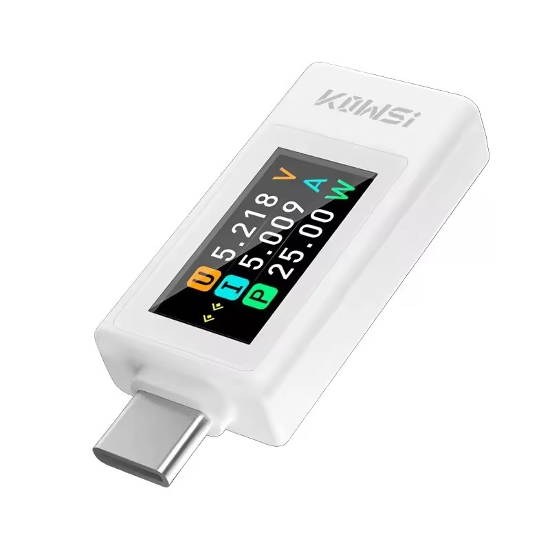

تستر USB TESTER و مانیتورینگ شارژ مدل KWS-1902L مارک KOWSI
کد کالا: 3011015363
تستر USB TESTER و مانیتورینگ شارژ ابزار دقیق و قابل‌حمل برای اندازه‌گیری ولتاژ، جریان، توان و انرژی در تجهیزات شارژ Type-C مدل KWS-1902L مارک KOWSI
2 رای‌دهنده
5 دیدگاه
تستر USB و مانیتورینگ شارژ KWS-1902L یک ابزار دقیق و حرفه‌ای برای اندازه‌گیری و تحلیل پارامترهای شارژ درگاه‌های USB و Type-C است که به یک نمایشگر رنگی TFT 0.96 اینچ مجهز شده و اطلاعات را به‌صورت کاملاً خوانا نمایش می‌دهد. این تستر برای بررسی عملکرد شارژرها، پاوربانک‌ها، کابل‌ها و دستگاه‌های الکترونیکی بسیار کاربردی بوده و به کاربران کمک می‌کند وضعیت واقعی ولتاژ، جریان و توان را به‌صورت لحظه‌ای مشاهده کنند.
این مدل با پشتیبانی از چندین صفحه نمایشی قابل سوییچ، علاوه بر نمایش هم‌زمان ولتاژ (V)، جریان (A) و توان (W)، اطلاعاتی مانند ظرفیت عبوری (mAh)، انرژی مصرفی (mWh)، زمان شارژ و وضعیت خطوط D+ / D- / CC1 / CC2 را نیز نمایش می‌دهد. طراحی ساده، اتصال مستقیم به USB-C و دقت بالا، KWS-1902L را به انتخابی مناسب برای کاربران حرفه‌ای، تعمیرکاران و علاقه‌مندان DIY تبدیل کرده است.
  • مدل: KWS-1902L
  • نوع رابط: USB Type-C (24Pin)
  • نمایشگر: TFT رنگی 0.96 اینچ
  • ابعاد: 40 × 20 × 10 میلی‌متر
  • ولتاژ قابل اندازه‌گیری: 4 تا 30 ولت DC
  • جریان قابل اندازه‌گیری: 0 تا 8 آمپر (پیک 12A)
  • توان قابل اندازه‌گیری: 0 تا 240 وات (پیک 360W) به نسبت پروتکل شارژ می تواند متفاوت باشد
  • ظرفیت: 0 تا 99999 mAh
  • انرژی: 0 تا 99999 Wh
  • رزولوشن ولتاژ: 0.002V
  • حداقل جریان قابل تشخیص: 0.05A
  • جهت تست: دوطرفه (Bidirectional)

تستر KWS-1902L در طیف وسیعی از سناریوهای تست و عیب‌یابی مورد استفاده قرار می‌گیرد. این ابزار به کاربر اجازه می‌دهد عملکرد واقعی شارژرها، کابل‌ها و منابع تغذیه را بررسی کرده، مصرف انرژی دستگاه‌ها را تحلیل کند و از صحت استانداردهای شارژ سریع اطمینان حاصل نماید. به همین دلیل هم در محیط‌های تعمیراتی و هم در استفاده‌های خانگی و آزمایشگاهی کاربرد بالایی دارد.
  • تست و مقایسه شارژرهای موبایل و تبلت
  • بررسی کیفیت و افت ولتاژ کابل‌های Type-C
  • اندازه‌گیری ظرفیت واقعی پاوربانک‌ها
  • تحلیل مصرف انرژی گجت‌ها و بردهای الکترونیکی
  • استفاده در تعمیرات موبایل و تجهیزات دیجیتال
  • پروژه‌های DIY و آزمایشگاهی الکترونیک

The KWS-1902L USB Tester and Charging Monitor is a precise and professional tool for measuring and analyzing charging parameters of USB and Type-C ports, equipped with a 0.96-inch TFT color display and displaying information in a completely legible manner. This tester is very useful for checking the performance of chargers, power banks, cables and electronic devices and helps users see the real-time status of voltage, current and power.
Supporting multiple switchable displays, this model, in addition to simultaneously displaying voltage (V), current (A) and power (W), also displays information such as throughput capacity (mAh), energy consumption (mWh), charging time and status of D+ / D- / CC1 / CC2 lines. Simple design, direct connection to USB-C and high accuracy make the KWS-1902L a suitable choice for professional users, repairmen and DIY enthusiasts.
Specifications
Model: KWS-1902L
Interface type: USB Type-C (24Pin)
Display: 0.96 inch color TFT
Dimensions: 40 × 20 × 10 mm
Measurable voltage: 4 to 30 V DC
Measurable current: 0 to 8 A (peak 12A)
Measurable power: 0 to 240 W (peak 360 W) may vary depending on the charging protocol
Capacity: 0 to 99999 mAh
Energy: 0 to 99999 Wh
Voltage resolution: 0.002 V
Minimum detectable current: 0.05 A
Test direction: Bidirectional
