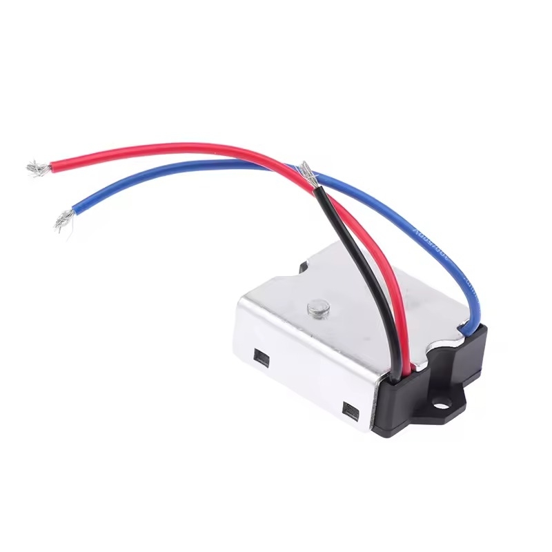

سافت‌استارتر JRR-01 یک ماژول راه‌انداز نرم موتور AC است که با کاهش جریان و شوک اولیه، راه‌اندازی ایمن و روان موتورهای 220 ولت تا 16 آمپر
9,390,000 ریال
سافت استارتر JRR-01 یک ماژول الکترونیکی راه‌انداز نرم موتور است که برای موتورهای AC تک‌فاز 220 ولت طراحی شده و با کنترل تدریجی ولتاژ در لحظه استارت، از وارد شدن جریان هجومی و ضربه مکانیکی به موتور جلوگیری می‌کند. استفاده از این ماژول باعث افزایش عمر موتور، کاهش استهلاک قطعات مکانیکی و بهبود عملکرد کلی سیستم می‌شود. این سافت‌استارتر به‌صورت سیم‌دار و آماده نصب ارائه شده و گزینه‌ای کاربردی برای پروژه‌های صنعتی سبک، خانگی و نیمه‌صنعتی محسوب می‌شود.

  • alireza ghorbani | 2 ماه پیش خریدار
    درود و عرض ادب. اگه میخواین رو پمپ یا الکترومتور های القایی خازن دار استفاده کنید، این ماژول مناسب نیست. بهتره که برای استفاده حتما تو الکتروموتر هایی که زغال دارن ، استفاده بشه.
    من خودم برای پمپ آب نیم اسب میخواستم، وصلش کردم و کار کرد و شکل موج ها رو بررسی کردم و دیدم به موتور فشار زیادی وارد میکنه و ولتاژ ورودی به پمپ و سر خازن پمپ نوسانی میشه و به اندازه 20 ولت کاهش ولتاژ داریم و جریان کشی پمپ از 2 آمپر به 2.7 آمپر افزایش پیدا کرد.
    این باعث با فششار کار کردن و داغ شدن بیش از حد میشه .
    • پشتیبانی | 2 ماه پیش
      alireza ghorbani سلام و احترام، توضیحات ارائه‌شده از نظر عملکردی قابل توجه است. این نوع سافت‌استارترها معمولاً با کنترل زاویه فاز تریاک، ولتاژ اولیه موتور را کاهش می‌دهند و برای برخی موتورهای یونیورسال (زغالی) مناسب‌تر هستند. در موتورهای القایی خازن‌دار مانند بسیاری از پمپ‌های آب، کاهش ولتاژ می‌تواند باعث کاهش گشتاور راه‌اندازی، افزایش جریان و ایجاد گرمای بیشتر شود. بنابراین استفاده از این ماژول برای موتورهای القایی باید با توجه به مشخصات موتور انجام شود و ممکن است نتیجه مطلوبی نداشته باشد.

    بنده یک کولر آبی ۷۵۰۰ در اختیار دارم و قصد تغذیه آن را از طریق یک دستگاه موتور برق دارم. چالشی که با آن مواجه هستم، جریان هجومی بسیار بالای موتور کولر در لحظه راه اندازی است. این جریان لحظه ای باعث میشود که موتور برق نتواند بار را تحمل کرده و از مدار خارج شود. با این حال، پس از اینکه موتور کولر به دور نامی خود رسید و راه اندازی کامل شد، موتور برق به خوبی از عهده تامین توان نامی و ادامه کار برمیآید.
    با توجه به شرایط فوق، سوال اصلی بنده این است که آیا استفاده از محصول استارت نرم (سافت استارتر) شما میتواند با مدیریت و کاهش چشمگیر جریان هجومی در لحظه استارت، این مشکل را به طور کامل برطرف سازد؟
    • پشتیبانی | 3 ماه پیش
      مهدی خلیلی سلام و احترام، این ماژول برای کاهش جریان هجومی هنگام راه‌اندازی موتور AC تک‌فاز طراحی شده و از این نظر می‌تواند به کاهش فشار لحظه‌ای روی موتوربرق کمک کند؛ اما برطرف‌شدن کامل مشکل قابل تضمین نیست، زیرا به نوع موتور کولر، جریان راه‌اندازی واقعی و توان لحظه‌ای موتوربرق بستگی دارد. همچنین در منابع رسمی کافی، سازگاری مشخص JRR-01 با موتور کولر آبی تأیید نشده است؛ بنابراین استفاده از آن برای این کاربرد با تأیید قطعی توصیه نمی‌شود.

  • احسان زهانی | 4 ماه پیش
    از لحاظ تئوری برای موتورهای تکفاز رتور قفسه ای (بدون زغال) چه با خازن و چه بدون خازن در حالت دائم کار نباید مشکلی پیش بیاد. چون داخلش یک دیمر اتومات داره که بعد دو سه ثانیه خروجی ترایاکش تمام موج و بدون برش میشه و برق شهری بدون تغییر عبور میده. فقط در دو حالت احتمال خطر وجود داره: 1-دیمر اتومات داخلش بعد چند ثانیه یا چند دقیقه تمام موج نشه و قسمی از برق شهر همچنان برش خورده باشه. 2-بار خروجی بشدت خازنی باشه و بار خازن بیشتر از بار سلفی و اهمی باشه که در این حالت شاید سافت استارت بسوزه یا خازن بترکه. برای موتور های یونیورسال (زغالی) هیچ مشکلی پیش نمیاد فکر کنین همون ولوم روی جارو برقیه خونتون که با کم شدن خواسته یا ناخواسته برق و دور موتور هیچ صدمه ای نمیبینه. در صورت خرید و تست نتیجش در اختیار دوستان قرار میدم
    • پشتیبانی | 4 ماه پیش
      احسان زهانی سلام و احترام، تحلیل مطرح‌شده از نظر کلی قابل‌توجه است، اما برای مدل JRR-01 اطلاعات رسمی درباره ساختار داخلی، بای‌پس‌شدن ترایاک پس از راه‌اندازی و سازگاری با موتورهای تک‌فاز خازنی ارائه نشده است؛ بنابراین استفاده برای موتورهای القایی خازن‌دار یا بدون خازن قابل تأیید قطعی نیست. این ماژول بیشتر برای موتورهای یونیورسال ابزارهای برقی شناخته می‌شود. پیش از استفاده باید جریان راه‌اندازی و دائم موتور کمتر از ظرفیت واقعی ماژول باشد و تست تحت حفاظت فیوز انجام شود.
  • عباس رضازاده | 6 ماه پیش
    سلام مهندس، من برای پمپ آب خونه شدیدا نیاز دارم. آیا میشه این سافت استارتر را برای پمپ آب الکتروژن یک اسب و پمپ آب دیزل سازان یک اسب استفاده کرد. نمیدونم که خازن دارند یا نه. لطفا راهنمایی کنید.
    • پشتیبانی | 6 ماه پیش
      عباس رضازاده سلام و احترام، این سافت‌استارتر برای موتور AC تک‌فاز 220 ولت با جریان نامی 16 آمپر مناسب است و می‌تواند برای پمپ آب یک اسب استفاده شود، به شرطی که موتور واقعاً تک‌فاز باشد و جریان راه‌اندازی از محدوده دستگاه فراتر نرود. اگر پمپ شما خازن‌دار و تک‌فاز است معمولاً قابل استفاده است، اما برای موتورهای سه‌فاز یا مواردی که پلاک موتور با مشخصات بالا هم‌خوانی ندارد مناسب نیست. برای استفاده قطعی باید مشخصات پلاک هر پمپ بررسی شود و جریان نامی آن کمتر از 16 آمپر باشد.

  • محمد منصوری گلشن | 7 ماه پیش خریدار
    سلام، برای پروفیل‌بر استفاده کردم و نتیجه عالی بود
    اینو بعد از کلید دستگاه نصب کنید نقشه روی خودش داره
