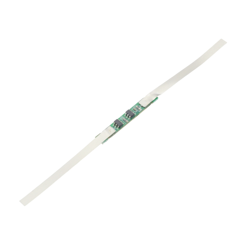

ماژول BMS مدل Z-2036 یک برد محافظ 1S (تک‌سل) برای باتری‌های لیتیوم-یون و لیتیوم-پلیمر است که وظیفه حفاظت باتری در برابر شارژ بیش‌ازحد، دشارژ بیش‌ازحد، اضافه‌جریان و اتصال کوتاه را بر عهده دارد. این ماژول با طراحی باریک و نواری، گزینه‌ای مناسب برای پک‌های کوچک، پروژه‌های DIY و باتری‌های سیلندری رایج محسوب می‌شود.
  • نوع کالا: ماژول محافظ باتری (BMS)
  • مدل: Z-2036
  • نوع باتری: لیتیوم-یون / لیتیوم-پلیمر
  • تعداد سل: 1S (تک‌سل)
  • جریان کاری نامی: 2A
  • ولتاژ شارژ نامی: 4.2V
  • حفاظت‌ها:
    • حفاظت اضافه‌شارژ
    • حفاظت اضافه‌دشارژ
    • حفاظت اضافه‌جریان
    • حفاظت اتصال کوتاه
  • سازگاری با باتری‌ها: 18650، 21700، 26650، 14500 و سایزهای مشابه
  • نوع نصب: لحیم‌کاری نواری (Strip)
  • کاربرد: شارژ و دشارژ ایمن باتری تک‌سل
این ماژول برای پروژه‌ها و دستگاه‌هایی استفاده می‌شود که از باتری لیتیومی تک‌سل بهره می‌برند و نیاز به حفاظت پایه و قابل اعتماد دارند.
  • ساخت پاوربانک‌های ساده تک‌سل
  • پروژه‌های DIY و الکترونیکی
  • چراغ‌ها و لوازم قابل‌حمل باتری‌خور
  • اسباب‌بازی‌ها و گجت‌های کوچک
  • پک‌های باتری سفارشی 1S
The Z-2036 BMS module is a 1S (single cell) protection board for Li-ion and Li-polymer batteries, which protects the battery against overcharge, overdischarge, overcurrent and short circuit. With a slim and strip design, this module is a good choice for small packs, DIY projects and common cylindrical batteries.
Specifications
Product Type: Battery Protection Module (BMS)
Model: Z-2036
Battery Type: Lithium-ion / Lithium-polymer
Number of Cells: 1S (Single Cell)
Rated Operating Current: 2A
Rated Charging Voltage: 4.2V
Protections:
Overcharge Protection
Overdischarge Protection
Overcurrent Protection
Short Circuit Protection
Compatibility with Batteries: 18650, 21700, 26650, 14500 and Similar Sizes
Installation Type: Strip Soldering
Application: Safe Charging and Discharging of Single Cell Batteries
