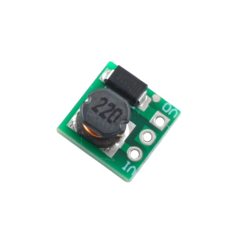

ماژول افزاینده ولتاژ DC-DC کوچک و پرکاربرد برای تبدیل ولتاژهای پایین 1.5 تا 4.2 ولت به خروجی پایدار 5 ولت DC.
650,000 ریال
این ماژول Boost Converter یک مبدل DC-DC افزاینده ولتاژ است که امکان تبدیل ولتاژهای پایین مانند 1.5V، 1.8V، 2.5V، 3V، 3.3V، 3.7V و 4.2V را به خروجی ثابت 5V DC فراهم می‌کند. طراحی بسیار کوچک و سبک آن باعث شده گزینه‌ای ایده‌آل برای پروژه‌های قابل‌حمل، باتری‌خور و مدارهای الکترونیکی کم‌مصرف باشد. این ماژول با راندمان مناسب و فرکانس کاری بالا، ولتاژ خروجی پایدار و قابل اطمینانی ارائه می‌دهد.
  • ولتاژ ورودی: 1.5V تا 4.2V DC
  • ولتاژ خروجی: 5V DC ثابت
  • حداکثر جریان خروجی : 0.5 آمپر
    • جریان خروجی (بسته به ولتاژ ورودی):
      Input 1–1.5V → Output 5V / 40–100mA
      Input 1.5–2V → Output 5V / 100–150mA
      Input 2–3V → Output 5V / 150–380mA
      Input 3V  → Output 5V / 380–480mA
  • راندمان تبدیل: حدود 85%
  • فرکانس کاری: 150KHz
  • ابعاد: 10*10*8 میلی‌متر
  • نوع نصب: DIP
  • تعداد پین: 3 پین (VIN، GND، VOUT)
نحوه اتصال
پین Vin را به مثبت منبع تغذیه (بین 1.5 تا 4.2 ولت) و پین GND را به زمین مدار متصل کنید. از پین Vout می‌توانید خروجی 5V DC پایدار دریافت نمایید. توجه داشته باشید ولتاژ ورودی نباید از مقدار مجاز بیشتر شود و توان ورودی باید از توان مصرفی بار خروجی بیشتر باشد تا افت ولتاژ رخ ندهد. همچنین از اتصال بار بیش از حد مجاز به خروجی خودداری کنید.

  • علی بنی سعید | 2 ماه پیش خریدار
    ماژول خوبی هست اما من فقط ای سی روی اون رو لازم داشتم.لطفا ای سی را جدا موجود کنید
  • امیررضا قفائی | 7 ماه پیش
    دوستان دقت کنین باید ولتاژ ورودی روی VI باشه و خروجی روی VO اعمال میشه. برخی به اشتباه v1 و v0 میخونن و اشتباه میکنن
    با اتصال باتری 1.5 ولتی خروجی نزدیک 5 ولت میگیرین
  • محدثه السادات مصطفوی پور | 7 ماه پیش خریدار
    راستی اگر ولتاژ ار 3.4 بالاتر بره خروجی 0.1 ولت کمتر از ورودی می شه.
    همه جاشم با اسیلوسکوپ گرفتم اما هیچ فرکانسی نداره و انگار همه اتفاقات داخل رگولاتور می افته .
  • علی محمدی راد | 8 ماه پیش خریدار
    سلام بنده یک هفته پیش این کاژول رو همراه با چند مورد دیگه خریدم ولی ولتاژ خروجی دقیقا برابر ولتاژ ورودی هستش. یکی از نظرات گفته بودید چیپ اصلی آسیب دیده.دلیل آسیب چی میتونه باشه و کدوم قطعه خست که بخوام تعویض کنمش؟
  • سید امیررضا علوی | 8 ماه پیش خریدار
    سلام. ۳.۷ ولت از باتری لیتیومی به ورودی میدم و ۳.۷ در خروجی نشون میده. چرا اینطور میشه؟
    منفی هم مشترکه و متصله.
    • پشتیبانی | 8 ماه پیش
      سید امیررضا علوی سلام
      با توجه به موردی که میفرمایید، چیپ اصلی ماژول شما سوخته است
