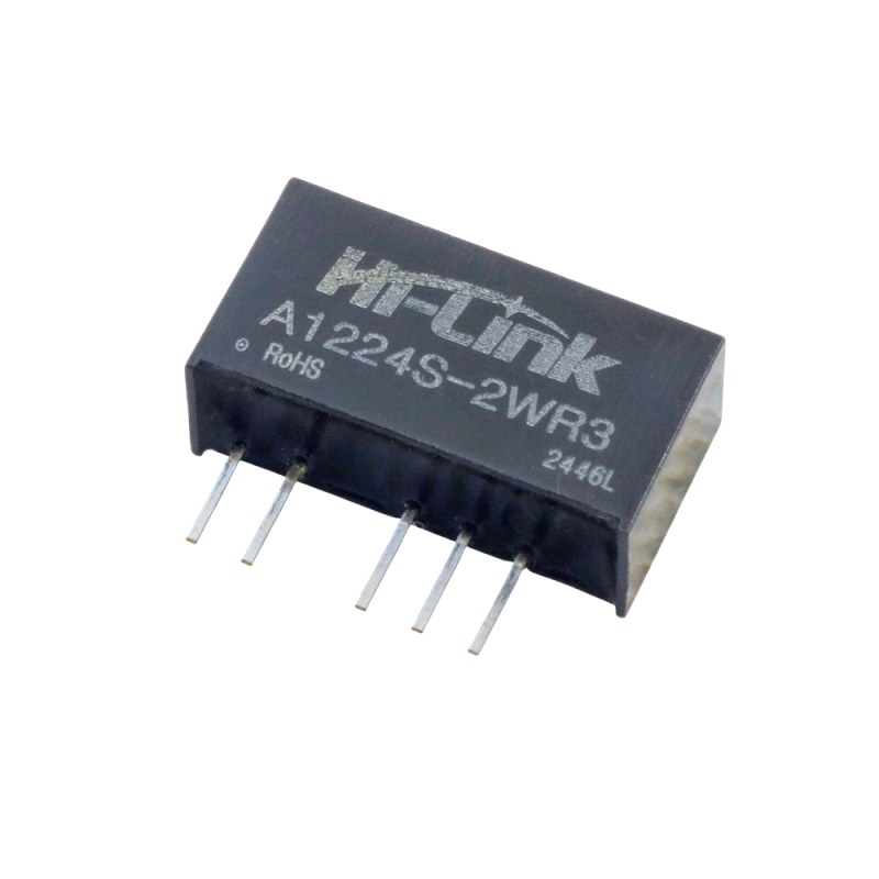

مبدل افزاینده روبردی ایزوله 12V به 24V متقارن توان 2W مدل A1224S-2WR3 مارک Hi-Link
کد کالا: 3011015352
ماژول B1224S-2WR3 یک مبدل ایزوله DC-DC با ورودی 12 ولت و خروجی 24 ولت و 24- ولت متقارن با توان 2 وات و ایزولاسیون قوی 1kV برای سیستم‌های صنعتی، کنترل و مخابرات
3,040,000 ریال
ماژول A1224S-2WR3 از سری مبدل‌های ایزوله نسل R3 است که ولتاژ ورودی 12V را به خروجی 24 ولت و 24- ولت متقارن تثبیت‌شده تبدیل می‌کند. این ماژول با توان 2W عملکرد بسیار پایدار، نویز کم، راندمان قابل قبول و ایزولاسیون 1000VDC را ارائه می‌دهد.به دلیل جداسازی الکتریکی کامل بین ورودی و خروجی، استفاده از این مبدل در سیستم‌های حساس الکترونیکی مانند RS485 ایزوله، تجهیزات اندازه‌گیری، مدارات کنترل صنعتی، گالوآنیک ایزولیشن و تغذیه سنسورها باعث جلوگیری از انتقال نویز، جریان‌های سرگردان و خطاهای الکتریکی می‌شود.

  • ابوذر عباس آبادی | 1 ماه پیش
    سلام چون خروجی متقارن داره ، اگه ولتاژ دو پین خروجی رو اندازه بگیریم ۴۸ ولت میشه؟
    • پشتیبانی | 1 ماه پیش
      ابوذر عباس آبادی سلام و احترام، اطلاعات ارائه‌شده از منابع مختلف یکسان نیست و در نتیجه امکان ارائه پاسخ قطعی وجود ندارد. در برخی مستندات مدل A1224S-2WR3 خروجی به‌صورت ±24 ولت ذکر شده که در این حالت اختلاف پتانسیل بین +Vout و -Vout برابر 48 ولت است، اما در برخی مستندات این سری خروجی تک 24 ولت معرفی شده است؛ بنابراین ملاک نهایی باید مشخصات و پین‌آوت درج‌شده روی نمونه ارسالی باشد.
