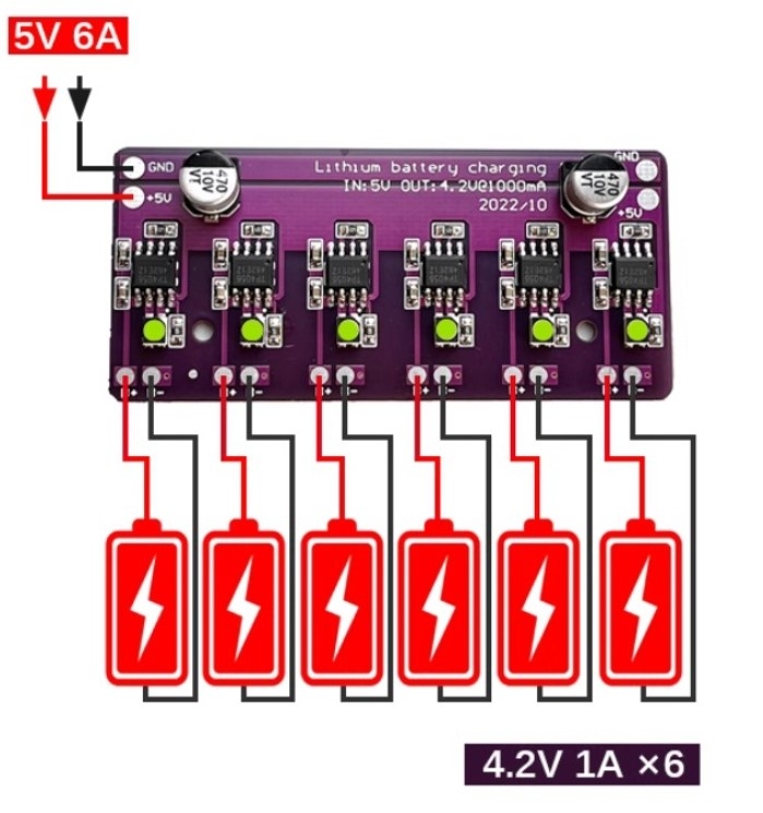

    آیا امکان اتصال موازی باتری ها برای افزایش جریان مصرفی خروجی وجود دارد. مشکلی در عملکرد شارژ هر سل ایجاد نمیکند؟
    • پشتیبانی | 8 ماه پیش
      بابک توکلی سلام و احترام، خیر اتصال موازی باتری‌ها در خروجی این ماژول توصیه نمی‌شود، چون هر کانال TP4056 برای شارژ و پایش یک سلول مجزا طراحی شده و موازی کردن سلول‌ها می‌تواند باعث عدم تعادل جریان، تداخل در تشخیص ولتاژ پایان شارژ و در نتیجه شارژ ناصحیح برخی سلول‌ها شود. این موضوع در باتری‌های لیتیومی می‌تواند ریسک افزایش دما، کاهش عمر یا آسیب به سلول‌ها را به‌همراه داشته باشد، بنابراین هر سلول باید به‌صورت کاملاً مستقل استفاده و مصرف‌کننده نیز از هر کانال جداگانه تغذیه شود.
