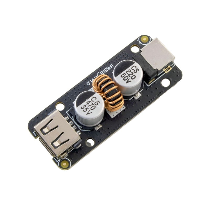

ماژول فست شارژ IP6518 ، یک مبدل کاهنده (buck Converter) DC-DC با توان خروجی تا 45 وات است که از پروتکل‌های مختلف شارژ سریع مانند Qualcomm QC3.0، Huawei FCP/SCP، Samsung AFC و USB PD پشتیبانی می‌کند. این ماژول به صورت خودکار ولتاژ خروجی را با توجه به دستگاه متصل‌شده و نوع پروتکل پشتیبانی‌شده، بین 3 تا 20 ولت تنظیم می‌کند. مدار داخلی آن بر پایه‌ی چیپ قدرتمند IP6518 طراحی شده و از راندمان تبدیل بسیار بالای 97٪ برخوردار است. وجود خازن‌های فیلتر الکترولیتی با ظرفیت بالا، سلف قدرتمند و پورت‌های USB-A و USB Type-C  از ویژگی‌های بارز این ماژول هستند. همچنین حفاظت‌های چندگانه مانند محافظت در برابر ولتاژ ورودی/خروجی غیرمجاز، اتصال کوتاه و جریان بیش از حد از تراشه در برابر آسیب محافظت می‌کنند. این ماژول برای تأمین تغذیه انواع بردهای توسعه، ماژول‌های مخابراتی، شارژ باتری‌های لیتیومی و کاربردهای صنعتی مناسب است.

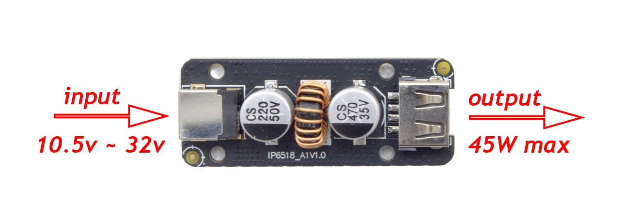

عملکرد کلی
ماژول افزاینده IP6518 یک مبدل DC-DC با عملکرد هوشمند و پشتیبانی از انواع پروتکل‌های شارژ سریع است که ولتاژ ورودی بین 10.5V تا 32V را دریافت کرده و بسته به نوع دستگاه متصل‌شده، خروجی متناسب با آن از 3V تا 20V ارائه می‌دهد. این ماژول با استفاده از چیپ قدرتمند IP6518 قادر است به‌صورت خودکار نوع پروتکل شارژ دستگاه (مانند USB Power Delivery، Qualcomm QC2.0/QC3.0، Huawei FCP/SCP، Samsung AFC و غیره) را تشخیص داده و با اعمال ولتاژ و جریان مناسب، عملیات شارژ سریع و ایمن را انجام دهد.
ورودی ماژول از طریق کانکتور DC سایز (5.5x2.1mm) تأمین شده و خروجی آن از طریق دو پورت USB-A و USB-C در دسترس است. چیپ IP6518 به مدار امکان راندمان بالا (تا 97٪)، کنترل دقیق جریان، و اعمال حفاظت‌های مختلف مانند محافظت در برابر اضافه‌ولتاژ، کم‌ولتاژی، اتصال کوتاه و اضافه‌جریان را می‌دهد. این طراحی، ماژول را برای استفاده در شرایط صنعتی، پروژه‌های DIY، تجهیزات قابل‌حمل و سیستم‌های برق اضطراری ایده‌آل می‌سازد.
همچنین قابلیت line compensation با دقت 125mV/A تضمین می‌کند که در صورت افت ولتاژ به‌دلیل طول کابل یا جریان بالا، ولتاژ خروجی در محدوده مناسب باقی بماند و کیفیت شارژ حفظ شود. این ویژگی مخصوصاً در کاربردهای حساس و حرفه‌ای اهمیت بالایی دارد.

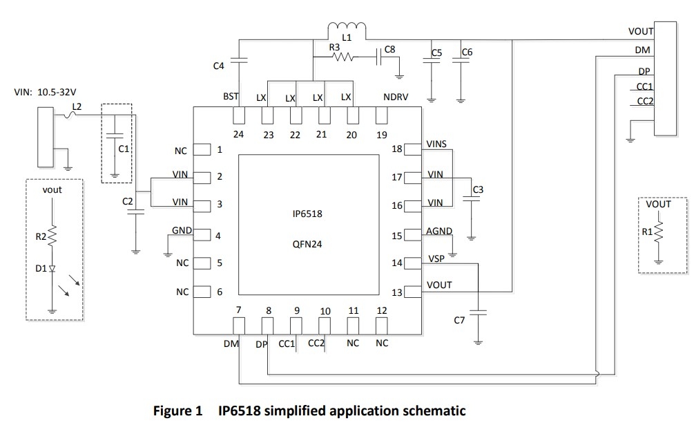

  • وحید ندایی | 11 ماه پیش
    سلام برای پورت Type-C طبق شماتیک لاین CC1 متصل نیست، که برای کارکرد صحیح در این پورت باید این لاین به پورت Type-C متصل باشه، آیا کارایی صحیح پورت Type-C تست شده است؟
    • پشتیبانی | 11 ماه پیش
      وحید ندایی سلام و احترام، بر اساس بررسی دیتاشیت رسمی IP6518 این تراشه قابلیت مدیریت پروتکل‌های QC را از طریق خطوط D+ و D− فراهم می‌کند، اما نحوه اتصال خطوط CC در ماژول‌های مختلف به طراحی سازنده برد وابسته است و دیتاشیت تنها نحوه عملکرد تراشه را مشخص می‌کند نه سیم‌کشی نهایی ماژول. در منابع معتبر هیچ اطلاعات قطعی درباره اینکه در نسخه مورد استفاده در این برد، خط CC1 به‌صورت داخلی روت شده یا کاملاً بدون استفاده رها شده است ارائه نشده و از آنجا که سازنده ماژول شماتیک کامل را منتشر نکرده، امکان تأیید کارکرد دقیق پورت Type-C صرفاً بر اساس مشاهده عدم اتصال CC1 روی PCB وجود ندارد.

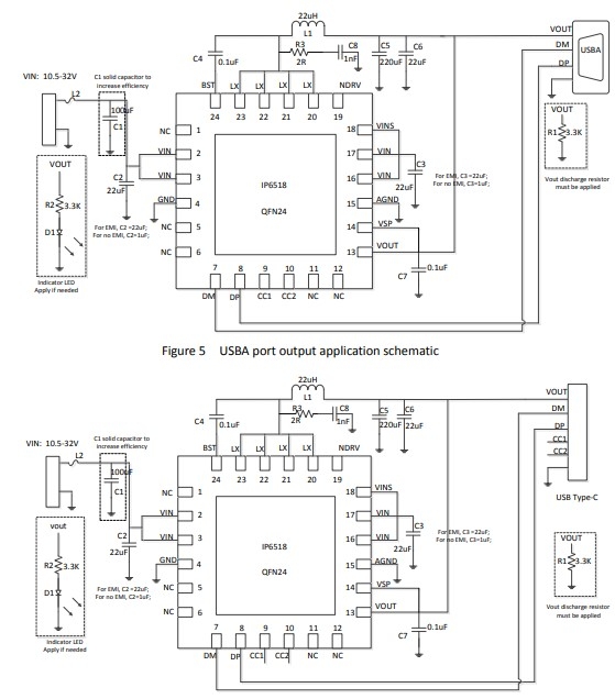

  • مجتبی شاه میری | 12 ماه پیش
    سلام ولتاژ ورودی به کجای ماژول وصل میشه مشخص نشده و او دو پورت چپ و راست که خروجی هستند و آیا برای شارژ گوشی با رق خودرو مناسب هست یا نه
    • پشتیبانی | 12 ماه پیش
      مجتبی شاه میری سلام ورودی از سمت پورت جک آداپتور می باشد و خروجی فست شارژ از طریق USB تامین می‌گردد. از تصاویر توضیحات استفاده نمایید .
