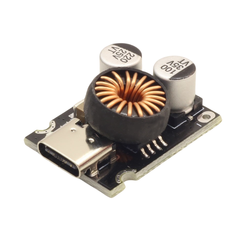

ماژول PD65W Fast Charging یک برد مبدل قدرتمند و کارآمد است که از پروتکل‌های مختلف شارژ سریع از جمله PD3.1 و QC3.0 پشتیبانی می‌کند. این ماژول با ورودی DC 12~30V کار کرده و می‌تواند خروجی تا 65 وات را تأمین کند. با استفاده از این ماژول، می‌توانید دستگاه‌های خود را با سرعت بالا و به‌طور ایمن شارژ کنید.همچنین، این ماژول به انواع مکانیزم‌های حفاظتی مجهز شده است که شامل محافظت در برابر اضافه‌ولتاژ و کاهش ولتاژ ورودی، محافظت در برابر اضافه‌جریان ورودی، محافظت در برابر اضافه‌جریان و اتصال کوتاه خروجی، و محافظت دمایی کل مدار می‌شود.
ورودی ولتاژ: 12 الی 30 ولت DC
ولتاژ خروجی: 3.3 الی 21 ولت DC (به‌صورت خودکار تنظیم شونده)
حداکثر توان خروجی: 65 وات
حداکثر جریان خروجی: 3.25 آمپر در 20 ولت
راندمان تبدیل انرژی: 92%~97%
جریان بدون بار: کمتر از 3mA
ریپل ولتاژ خروجی: کمتر از 200mV
ابعاد: 11*18*25 میلی‌متر
وزن: 5 گرم
ویژگی‌
حداکثر توان خروجی 65 وات (پشتیبانی از 5V3A، 9V3A، 12V3A، و 20V3.25A)
بهره‌وری بالا با راندمان تبدیل 92% تا 97%
دارای مکانیزم‌های حفاظتی متعدد شامل محافظت در برابر اضافه‌جریان، اتصال کوتاه، و دمای بیش از حد
سازگاری گسترده با انواع آداپتورهای برق و دستگاه‌های دارای درگاه Type-C
پروتکل‌های پشتیبانی‌شده
USB PD 3.1 (PPS)
Qualcomm QC2.0 و QC3.0
Huawei FCP و SCP
Samsung AFC
MTK PE+1.1 و MTK PE+2.0
Apple 2.4A / BC1.2
کاربرد
تبدیل ولتاژ برای تأمین خروجی شارژ سریع
پروژه‌های DIY و سیستم‌های الکترونیکی پرتابل
استفاده در لپ‌تاپ‌ها، تلفن‌های هوشمند، تبلت‌ها و سایر دستگاه‌های دارای درگاه Type-C
استفاده در منابع تغذیه سوئیچینگ و باتری‌های لیتیوم یونی

  • محمد مهدی شریفی | 2 هفته پیش
    سلام ایا من میتونم این ماژول رو باماژول افزاینده ولتاژ 2 آمپر MT3608
    راه بندازم و باهاش لپتاپ HP elitebook 840 g6 رو شارژ کنم لطفا دقیق بگید ممنون
    • پشتیبانی | 2 هفته پیش
      محمد مهدی شریفی سلام و احترام، خیر، استفاده از ماژول افزاینده MT3608 با جریان نامی ۲ آمپر برای تغذیه ماژول شارژ PD65W و شارژ لپ‌تاپ HP EliteBook 840 G6 توصیه نمی‌شود. توان موردنیاز لپ‌تاپ می‌تواند تا ۶۵ وات باشد و MT3608 ظرفیت تأمین پایدار این توان را ندارد. برای راه‌اندازی باید از منبع تغذیه‌ای با ولتاژ ورودی سازگار با ماژول PD، توان کافی و حاشیه اطمینان مناسب استفاده کنید. همچنین پشتیبانی لپ‌تاپ از شارژ USB-C PD و ولتاژ خروجی موردنیاز آن باید بررسی شود.
  • کاوان رمضانی | 1 ماه پیش خریدار
    بعد یه ماه باید بگم که واقعا فست هستش و نسبت به اندازش خیلی خوبه فشرده و خوشگل و داخل ماشین تست کردم و چندیدن بار شارژ کردم گوشیمو و اصلا هیچ نقصی ندیدم توش باید توی طولانی تست بشه تا اینجاش برای من خوب جواب داد
    • پشتیبانی | 1 ماه پیش
      کاوان رمضانی باتشکر از به اشتراک گذاری تجربیاتتون.
  • احد فرج زاده | 2 ماه پیش خریدار
    سلام از این ماژول به عنوان شارژر لپ تاپ استفاده کرد و در حال کار جوابگو هست
    • پشتیبانی | 2 ماه پیش
      احد فرج زاده سلام و احترام، در صورتی که لپ‌تاپ از شارژ USB Type-C با پروتکل PD پشتیبانی کند و توان موردنیاز آن حداکثر ۶۵ وات باشد، این ماژول از نظر توان می‌تواند مناسب باشد. برای استفاده هنگام کار نیز باید منبع تغذیه ورودی ماژول توان کافی و پایدار داشته باشد. اگر مصرف لپ‌تاپ هنگام کار بیش از ۶۵ وات باشد، ممکن است شارژ باتری کند شده یا سطح شارژ کاهش یابد.
  • محمود غلام پور | 2 ماه پیش
    سلام وقتتون بخیر
    این ماژول مدلی هم داره که فیش خروجی usb داشته باشه؟اینجوری راحت تر میشه بعنوان فست شارژ گوشی ازش استفاده کرد
      محمود غلام پور سلام و احترام، بله، ماژول‌های فست‌شارژ با کانکتور خروجی USB-A نیز وجود دارند و برای ساخت شارژر گوشی می‌توانند مناسب‌تر باشند. برای معرفی مدل موجود و سازگار از محصولات فروشگاه، لازم است نوع پروتکل فست‌شارژ موردنیاز گوشی و توان خروجی مدنظر مشخص باشد.
  • آرین بهرامی | 4 ماه پیش خریدار
    عرض سلام و احترام
    میخوام از این ماژول برای ساخت پاوربانک استفاده کنم و تقریبا جایی برای نصب هیت سینک هم ندارند ،
    از طرفی توی توضیحات نوشته : محافظت دربرابر دمای بیش از حد دارد ، که مثلا اگر ic داغ شود ، اتوماتیک خروجی را کم یا قطع میکند! ایا چنین است ؟و میشه بدون هیت سینک استفاده بشه؟
    یا چی ...
    لطفا راهنمایی کنید که چطوری استفاده اش کنم
    ممنون.
    • پشتیبانی | 4 ماه پیش
      آرین بهرامی سلام و احترام، بله، وجود حفاظت دمایی معمولاً به این معناست که در صورت افزایش بیش از حد دمای تراشه، ماژول برای جلوگیری از آسیب، توان خروجی را کاهش داده یا به‌طور موقت خروجی را قطع می‌کند. با این حال، این قابلیت جایگزین خنک‌کاری مناسب نیست. در کاربرد پاوربانک، اگر توان‌های بالا مانند 45 تا 65 وات به‌صورت مداوم از ماژول دریافت شود، دمای آن می‌تواند به‌طور قابل‌توجهی افزایش یابد. استفاده بدون هیت‌سینک در بارهای سبک و متوسط معمولاً امکان‌پذیر است، اما برای توان‌های بالا و استفاده طولانی‌مدت، وجود تهویه مناسب یا انتقال حرارت به بدنه فلزی توصیه می‌شود تا ماژول وارد محدودیت حرارتی نشود و عملکرد پایدارتری داشته باشد.
  • سعید مرتضوی | 5 ماه پیش خریدار
    سلام کسی از دوستان می‌تونه به من بگه شماره ای سی روی برد این ماژول چیه من ای سی xpm5220 شدید لازم دارم ببینم روی این هست ... ممنون
  • محمد علی زاده | 8 ماه پیش خریدار
    من چک کردم تا ۴۵ وات رو بدون مشکل در ولتاژ ۲۰ خروجی گرفتم و مشکلی نداره اما ب علت کامپکت بودن مقاومت ها و خازن ها کامل نیستن ک طبیعیه
    در کل پیشنهاد میکنم
  • ابوالفضل اکبرزاده | 8 ماه پیش
    با سلام، می‌توان از این ماژول خروجی 5 ولت 5 آمپر برای استفاده منبع‌ تغذیه رزبری 5 استفاده کرد؟
    • پشتیبانی | 8 ماه پیش
      ابوالفضل اکبرزاده سلام و احترام، از نظر تئوری این ماژول می‌تواند پروفایل 5 ولت با جریان بالا را ارائه دهد، اما تضمین 5 ولت 5 آمپر پیوسته برای تغذیه رزبری‌پای 5 به کیفیت منبع ورودی، توان واقعی ماژول، دمای کاری و همچنین کابل و کانکتور Type-C وابسته است و در صورت افت ولتاژ ممکن است رزبری خطای کمبود توان بدهد. اگر ورودی DC شما توان کافی داشته باشد و از کابل Type-C با جریان 5 آمپر و افت کم استفاده شود، قابل استفاده است، ولی برای مصرف مداوم نزدیک 5 آمپر، تهویه و مدیریت حرارت ضروری است.
  • ایرج رحیمی | 8 ماه پیش
    سلام ، این ماژول با برق آداپتور های قدیمی مثلا ۱۲ ولت کار میکنه؟ یا منبع هم خودش باید شارژر QC یا PD باشه ؟ایا قابلیت PD درونی داخل خود ماژول هست ؟و اینکه سوکت خروجی میخوام‌نری تایپ سی باشه نه مادگی باید چکار کنم؟ ضمنا ورودب هم میخوام جک نباشه بلکه مستقیم به خروجی اداپتورم لحیم بشه. این امکان وجود داره؟
    این ماژول که مینی هست با ماژول اصلی چه فرقی داره ؟ ایا درصورت تعویض سوکت خروجی مشکلی در PD بوجود نمیاد ؟
      ایرج رحیمی سلام و احترام، این ماژول دارای کنترلر داخلی PD است و برای کارکرد صحیح نیاز به ورودی DC پایدار در محدوده مجاز خود دارد؛ منبع ورودی لزوماً نباید QC یا PD باشد و آداپتور 12 ولت در صورت قرار داشتن در محدوده ولتاژی قابل قبول ماژول قابل استفاده است. ورودی را می‌توان مستقیماً به پدهای تغذیه لحیم کرد. خروجی Type-C مادگی بخشی از طراحی PD است و تعویض آن با نری به‌صورت مستقیم توصیه نمی‌شود، زیرا مقاومت‌های شناسایی و خطوط CC باید دقیق حفظ شوند و در غیر این صورت عملکرد PD مختل می‌شود. نسخه مینی معمولاً ابعاد کوچکتر و محدودیت دفع حرارت بیشتری نسبت به مدل بزرگ‌تر دارد.
