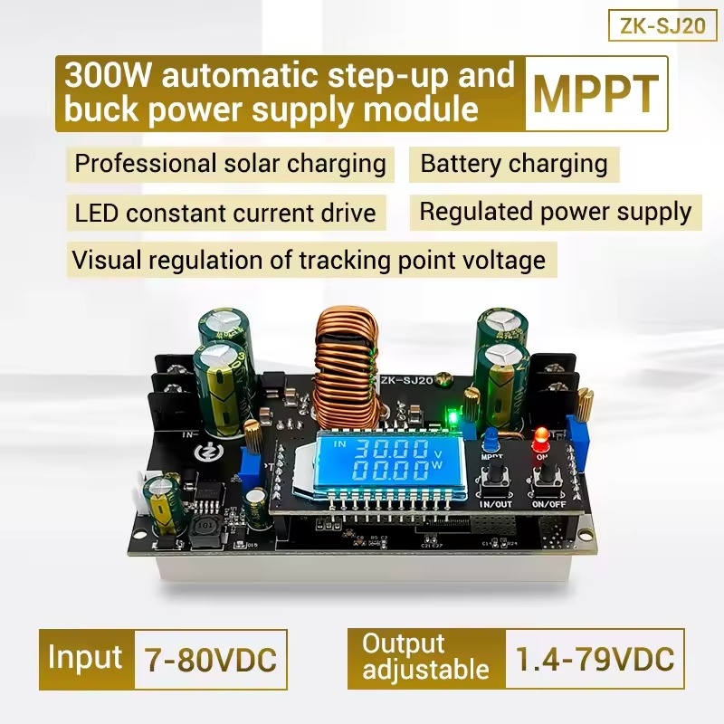

ماژول مبدل DC-DC با قابلیت MPPT و عملکرد افزاینده-کاهنده ، مناسب برای شارژ پنل‌های خورشیدی، باتری‌های لیتیومی و تأمین جریان ثابت در درایور LED و منابع تغذیه
ماژول ZK-SJ20 یک مبدل حرفه‌ای DC به DC است که با توان خروجی حداکثر 300 وات و جریان خروجی تا 20 آمپر، قابلیت تبدیل خودکار ولتاژ ورودی به مقادیر بالاتر یا پایین‌تر از ولتاژ خروجی را دارد. این ماژول مجهز به فناوری MPPT (ردیابی نقطه حداکثر توان) است که برای بهینه‌سازی بهره‌وری پنل‌های خورشیدی طراحی شده و باعث افزایش حداکثری راندمان شارژ می‌شود.

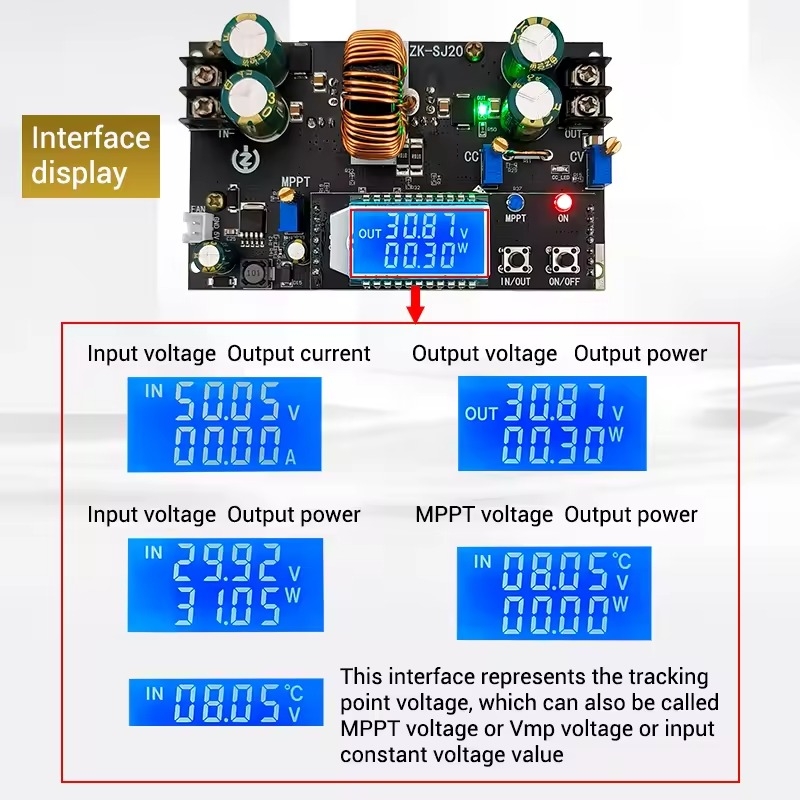

با استفاده از پتانسیومترهای مجزا برای تنظیم ولتاژ خروجی (CV)، محدود کردن جریان خروجی (CC) و تنظیم MPPT، کاربر می‌تواند خروجی ماژول را متناسب با نیاز باتری یا بار موردنظر تنظیم نماید. این ماژول دارای عملکرد محافظتی در برابر اتصال معکوس، توان بیش‌ازحد، و همچنین امکان تنظیم جریان ثابت برای کاربردهای LED است.نمایشگر دیجیتال ولتاژ و جریان در این ماژول، امکان پایش لحظه‌ای مقادیر را فراهم کرده و طراحی مستحکم آن مناسب استفاده در سیستم‌های خورشیدی، پروژه‌های آردوینو، منابع تغذیه تنظیم‌شده و شارژ باتری‌های مختلف می‌باشد.

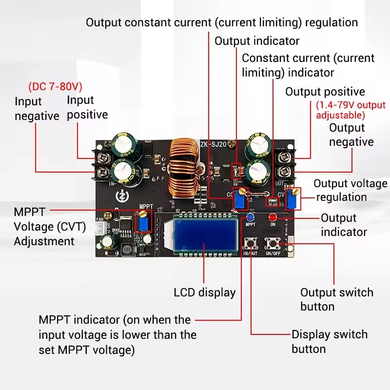

بازه ولتاژ ورودی: 7 تا 80 ولت DC
بازه ولتاژ خروجی: 1.4 تا 79 ولت DC
بازه نمایش ولتاژ: 1.40 تا 80.00 ولت (با دقت حدود ±0.1 ولت)
بازه جریان خروجی: 0 تا 20 آمپر
نمایش جریان: 0.00 تا 20.00 آمپر (با دقت حدود ±0.03 آمپر)
توان خروجی حداکثر: 300 وات (با محدودیت توان در اختلاف ولتاژ بالا)
کنترل‌کننده‌ها: پتانسیومتر تنظیم MPPT، تنظیم ولتاژ خروجی، تنظیم جریان محدودکننده
عملکرد MPPT: دارد
جلوگیری از جریان برگشتی: دارد (پیشنهاد اتصال دیود در مسیر خروجی)
محافظت در برابر توان بیش‌ازحد (OPP): دارد – خاموشی خودکار هنگام عبور از 300 وات
ابعاد: 108 × 64 × 48 میلی‌متر

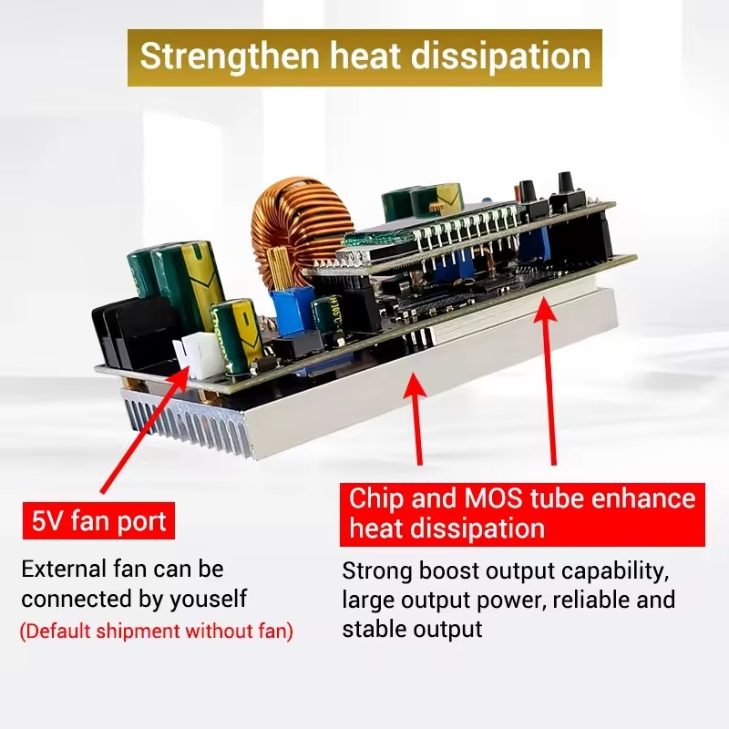

قابلیت اتصال فن 5 ولت خارجی از طریق سوکت XH

      مسعود شكراللهي سلام و احترام، بر اساس مشخصات فنی ماژول ZK‑SJ20 حداکثر جریان خروجی آن حدود 20 آمپر اعلام شده اما توان 300 وات در شرایط ایده‌آل و با خنک‌کاری مناسب ذکر می‌شود. در استفاده مداوم، به دلیل محدودیت دفع حرارت و بازده مبدل، توان پیوسته معمولاً کمتر از مقدار نامی است و در عمل حدود 180 تا 220 وات قابل اتکا در نظر گرفته می‌شود. بنابراین توان حدود 200 وات با شرایطی که ذکر کرده‌اید (تقریباً 200 وات خروجی) در صورتی که تهویه و خنک‌کاری مناسب وجود داشته باشد قابل دستیابی است، اما بدون خنک‌کاری کافی ممکن است ماژول داغ شده و جریان محدود شود.
