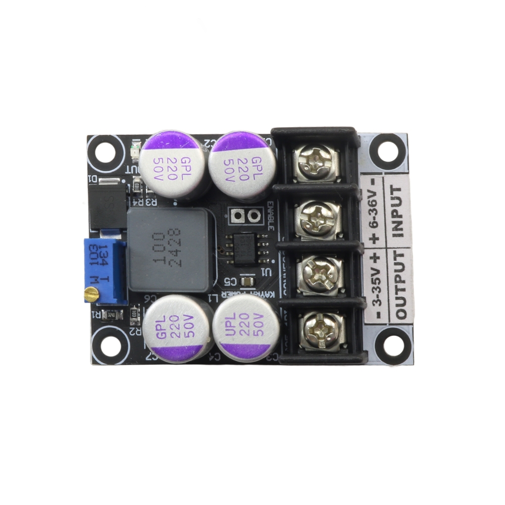

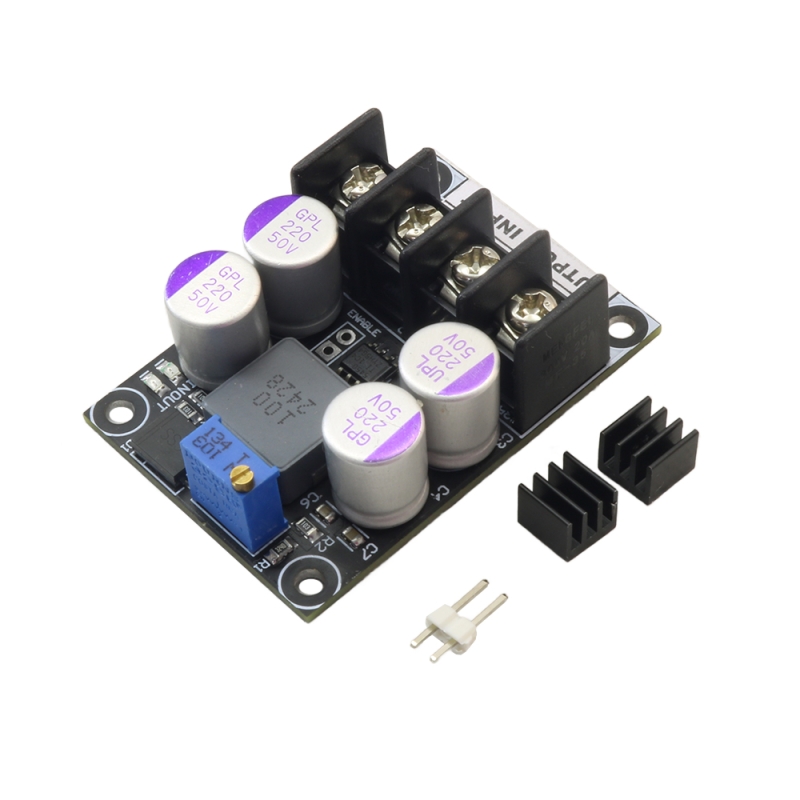

ماژول Kayra Power 36C05 یک کاهنده 5 آمپری فرکانس بالا با قابلیت کاهش ولتاژ ورودی در بازه ی ولتاژی 3 ولت تا ولتاژ ورودی با ریپل خروجی پایین و بازده بالاست که از چیپ TPS5450 شرکت Texas Instrument استفاده میکند. این ماژول با بازده بالا و اندازه کوچکی که دارد جایگذین مناسبی برای ماژول های تغذیه مانند LM2596 است.
ولتاژ ورودی : 6 تا 36 ولت DC
ولتاژ خروجی: 3 تا ولتاژ ورودی DC
نحوه تنظیم ولتاژ خروجی: خروجی قابل تنظیم و ثابت یکپارچه به وسیله مولتی ترن 10 دور
جریان خروجی: حداکثر 5 آمپر به صورت مداوم و 6 آمپر به صورت لحظه ای
راندمان تبدیل: 92.5٪ (بالاترین) (12 ولت به 5 ولت، 1 آمپر)
فرکانس سوئیچ زنی : 500 کیلوهرتز
ریپل خروجی: 10 میلی ولت
جریان استندبای: 18 میکرو آمپر
سافت استارت داخلی جهت جلوگیری از جریان هجومی در زمان شروع به کار: دارد
حفاظت در برابر ولتاژ بیش از حد: دارد
حفاظت در برابر دمای بیش از حد: دارد
حفاظت در برابر جریان بیش از حد: دارد
حفاظت از اتصال معکوس ورودی: ندارد
حفاظت نشتی امواج الکترومغناطیسی EMI: دارد
امکان روشن/خاموش کردن ماژول از طریق میکروکنترلر: دارد
دمای عملیاتی: 40- الی 120+ ℃
محدوده منطقی افزایش دما در بار کامل : حدود 89.2 درجه سانتیگراد
اندازه برد: طول 50 میلی متر، عرض 35 میلی متر، ارتفاع 19 میلی متر
استاندارد پین های خروجی: 8.25 میلی متر
