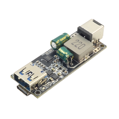

ماژول فست شارژ SW3518 100W با خروجی USB Type-C
ماژول شارژ سریع SW3518 100W یک ماژول قدرتمند برای تأمین انرژی انواع دستگاههای الکترونیکی با سرعت بالا است. این ماژول از پروتکلهای مختلف شارژ سریع از جمله PPS، PD3.0، QC4.0+، AFC، FCP، SCP، SFCP و VOOC پشتیبانی میکند و میتواند تا 20 ولت 5 آمپر (100 وات) خروجی ارائه دهد. طراحی کوچک، قیمت مناسب و ویژگیهای حفاظتی گسترده، این ماژول را به گزینهای ایدهآل برای کاربران DIY، مهندسان الکترونیک، تعمیرکاران و تولیدکنندگان تجهیزات الکترونیکی تبدیل کرده است.
محدوده ولتاژ خروجی: 3.3V تا 21V (پشتیبانی از پروتکل PPS)
محدوده ولتاژ ورودی: 6 - 40 ولت
حداکثر جریان خروجی: 5 آمپر
حداکثر توان خروجی: 100 وات
پشتیبانی از پروتکلهای شارژ سریع:
PD3.0، PD2.0 (پاور دلیوری برای شارژ دستگاههای مدرن)
QC4+، QC4.0، QC3.0، QC2.0 (کوالکام کوئیک شارژ)
AFC، FCP، SCP، SFCP (شارژ سریع سامسونگ و هواوی)
VOOC (شارژ سریع اوپو و وانپلاس)
ابعاد: 62*22*14.5 میلی متر
حفاظتهای ایمنی
محافظت در برابر ولتاژ بیش از حد (Overvoltage Protection)
محافظت در برابر کاهش ولتاژ ورودی (Undervoltage Protection)
محافظت در برابر جریان بیش از حد (Overcurrent Protection)
محافظت در برابر اتصال کوتاه (Short Circuit Protection)
حفاظت دمایی با استفاده از ترمیستور داخلی (Thermistor Protection)
مجهز به فیوز داخلی برای ایمنی بیشتر
ورودی و خروجی: دارای پورت USB-A و USB-C جهت تأمین انرژی انواع دستگاهها
ابعاد کوچک و وزن کم: مناسب برای استفاده در پروژههای DIY و مدارهای سفارشی
ویژگی و کاربرد
تامین برق برای دستگاههای دیجیتال: مناسب برای شارژ سریع انواع لپتاپ، تبلت، گوشیهای هوشمند، پاوربانک، دوربین دیجیتال و گجتهای دیگر
استفاده در پروژههای الکترونیکی DIY: ایدهآل برای علاقهمندان به طراحی و توسعه مدارهای الکترونیکی، رباتیک و اینترنت اشیا (IoT)
جایگزینی بردهای شارژ قدیمی: مناسب برای تعمیر و ارتقاء مدارهای شارژ انواع دستگاههای الکترونیکی
مناسب برای استفاده در خودرو و سیستمهای قابل حمل: میتوان از این ماژول در مدارهای تأمین انرژی خودروها، باتریهای لیتیومی و پاوربانکهای پرقدرت استفاده کرد
پشتیبانی از تمامی استانداردهای شارژ سریع: مناسب برای دستگاههای برندهای مختلف از جمله اپل، سامسونگ، شیائومی، هواوی، اوپو، وانپلاس و غیره

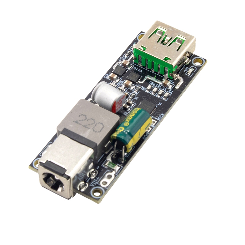

پویا عبدالهی | 3 هفته پیش سلام ، یه سوال ، چیپ این ماژول sw3518 هست یا sw3518s. ؟؟ چون نسخه معمولی ۶۰ واته اما s ۱۰۰ وات هستش من خروجی ۱۰۰ واتی به شکل 20 ولت 5 آمپر نیاز دارم 🥲-
پشتیبانی | 3 هفته پیش سلام و احترام، در عنوان محصول تراشه SW3518 ذکر شده است، اما مشخص نیست تراشه نصبشده روی برد نسخه SW3518 است یا SW3518S. متأسفانه اطلاعات رسمی تأییدشدهای درباره نسخه دقیق تراشه این برد در دسترس نیست. بنابراین صرف درج توان ۱۰۰ وات در عنوان محصول، برای تضمین خروجی ۲۰ ولت ۵ آمپر کافی نیست. برای این کاربرد باید پشتیبانی واقعی از پروفایل ۲۰ ولت ۵ آمپر، توان ورودی، ظرفیت حرارتی برد و استفاده از کابل USB-C مناسب جریان ۵ آمپر تأیید شود.
یاسر محمدی | 2 ماه پیش دوستان هیچ تفاوتی بین این مدل و مدل 400 تومنی نیست هر دو چیپ sw3518 دارن و توان و پروتکل های پشتبانی شده یکسانی دارن این ماژول واقعا 100 وات هست و در صورتی که کابل دو سر usb c باکیفیت و توان بالای 100 وات داسته باشید و در ورودی 24 ولت بهش بدید با جریان کافی تو خروجی میتونید 20 ولت 5 امپر بگیرید دقت کنید ماژول در توان های بیشتر از 20 وات داغ میشه سلف و دو ترانزیستور روی برد به شدت گرم میشن و اینکه از پروتکل pps و mi turbo پشتیبانی نمیکنه یعنی روی گوشی های سامسونگ و شیایومی زیاد کارایی نداره البته روی سامسونگ خیلی بهتر از شیائومی عمل میکنه من نوت 10 پرو شیائومی بهش وصل کردم با کابل دوسر type c حدود 8 وات خروجی داد و با کابل usb a حدود 15 وات خروجی میده اگر کسی ماژولی میشناسه که روی گوشی های شیائومی نزدیک 30 وات میتونه خروجی بده ممنون میشم معرفی کنه -
