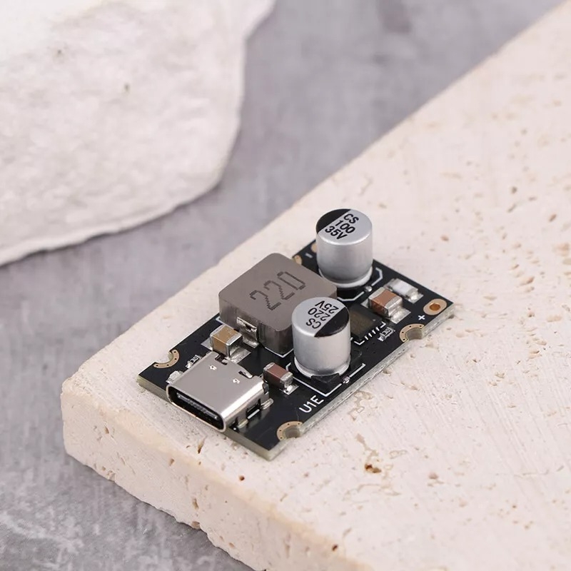

ماژول PD65W Fast Charging یک برد مبدل قدرتمند و کارآمد است که از پروتکل‌های مختلف شارژ سریع از جمله PD3.1 و QC3.0 پشتیبانی می‌کند. این ماژول با ورودی DC 8~30V کار کرده و می‌تواند خروجی تا 65 وات را تأمین کند. با استفاده از این ماژول، می‌توانید دستگاه‌های خود را با سرعت بالا و به‌طور ایمن شارژ کنید.همچنین، این ماژول به انواع مکانیزم‌های حفاظتی مجهز شده است که شامل محافظت در برابر اضافه‌ولتاژ و کاهش ولتاژ ورودی، محافظت در برابر اضافه‌جریان ورودی، محافظت در برابر اضافه‌جریان و اتصال کوتاه خروجی، و محافظت دمایی کل مدار می‌شود.
ورودی ولتاژ: 8 الی 30 ولت DC
ولتاژ خروجی: 3.3 الی 21 ولت DC (به‌صورت خودکار تنظیم شونده)
حداکثر توان خروجی: 65 وات
حداکثر جریان خروجی: 3.25 آمپر در 20 ولت
راندمان تبدیل انرژی: 92%~97%
جریان بدون بار: کمتر از 3mA
ریپل ولتاژ خروجی: کمتر از 200mV
ابعاد: 47*20*12 میلی‌متر
ویژگی‌
حداکثر توان خروجی 65 وات (پشتیبانی از 5V3A، 9V3A، 12V3A، و 20V3.25A)
بهره‌وری بالا با راندمان تبدیل 92% تا 97%
دارای مکانیزم‌های حفاظتی متعدد شامل محافظت در برابر اضافه‌جریان، اتصال کوتاه، و دمای بیش از حد
سازگاری گسترده با انواع آداپتورهای برق و دستگاه‌های دارای درگاه Type-C
پروتکل‌های پشتیبانی‌شده
USB PD 3.1 (PPS)
Qualcomm QC2.0 و QC3.0
Huawei FCP و SCP
Samsung AFC
MTK PE+1.1 و MTK PE+2.0
Apple 2.4A / BC1.2
کاربرد
تبدیل ولتاژ برای تأمین خروجی شارژ سریع
پروژه‌های DIY و سیستم‌های الکترونیکی پرتابل
استفاده در لپ‌تاپ‌ها، تلفن‌های هوشمند، تبلت‌ها و سایر دستگاه‌های دارای درگاه Type-C
استفاده در منابع تغذیه سوئیچینگ و باتری‌های لیتیوم یونی
ماژول فست شارژ PD65W با خروجی USB Type-C
The PD65W Fast Charging Module is a powerful and efficient converter board that supports various fast charging protocols, including PD3.1 and QC3.0. The module operates with DC 8~30V input and can provide up to 65W output. With this module, you can charge your devices at high speed and safely. In addition, the module is equipped with a variety of protection mechanisms, including input overvoltage and undervoltage protection, input overcurrent protection, output overcurrent and short circuit protection, and whole circuit temperature protection.
Specifications
Input voltage: 8 to 30V DC
Output voltage: 3.3 to 21V DC (automatically adjustable)
Maximum output power: 65W
Maximum output current: 3.25A @ 20V
Energy conversion efficiency: 92%~97%
No-load current: less than 3mA
Output voltage ripple: less than 200mV
Dimensions: 47*20*12mm
Features
Maximum output power 65W (supports 5V3A, 9V3A, 12V3A, and 20V3.25A)
High efficiency with conversion efficiency of 92% to 97%
Multiple protection mechanisms including overcurrent, short circuit, and overtemperature protection
Wide compatibility with a variety of power adapters and devices with ports Type-C
Supported protocols
USB PD 3.1 (PPS)
Qualcomm QC2.0 and QC3.0
Huawei FCP and SCP
Samsung AFC
MTK PE+1.1 and MTK PE+2.0
Apple 2.4A / BC1.2
Application
Voltage conversion to provide fast charging output
DIY projects and portable electronic systems
Used in laptops, smartphones, tablets and other devices with Type-C port
Used in switching power supplies and lithium-ion batteries
