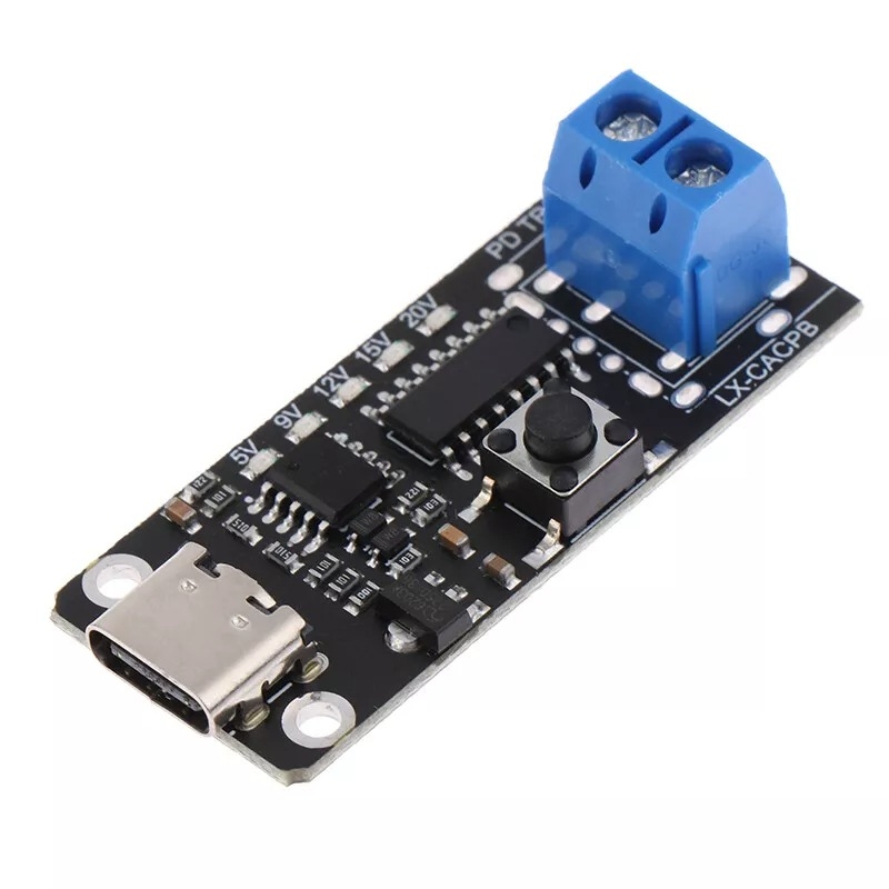

ماژول تریگر و دی‌کوی USB Type-C PD/QC 100W ابزاری کاربردی برای تعیین و تنظیم ولتاژ خروجی از منابع تغذیه USB PD و QC است. این ماژول قادر است ولتاژهای 5V، 9V، 12V، 15V و 20V را شناسایی کرده و با استفاده از پروتکل‌های PD 2.0، PD 3.0، QC، FCP و AFC خروجی موردنظر را تنظیم کند. این برد دارای قابلیت پولینگ خودکار، قفل ایمنی، مصرف توان بسیار پایین و خروجی تا 100 وات است و به‌طور خاص برای آزمایش و توسعه‌ی مدارهای الکترونیکی، بررسی عملکرد شارژرها و تست تجهیزات مختلف طراحی شده است.
در صورت عدم پشتیبانی منبع تغذیه و کابل از PD یا QC فست شارژ، خروجی فقط 5V خواهد بود.
ضمنا برای دریافت خروجی 100W، تغذیه و کابل Type-C باید از استاندارد E-Marker پشتیبانی کند.
ورودی: پورت USB Type-C
ولتاژ خروجی: 5V / 9V / 12V / 15V / 20V
حداکثر توان خروجی: 100W (20V 5A) از نوع ترمینال
پشتیبانی از پروتکل‌ها: PD 2.0 / PD 3.0 / QC / FCP / AFC
کلیدهای فیزیکی: امکان قفل کلیدها جهت جلوگیری از تغییرات تصادفی
حالت‌های پولینگ:
تنظیم ولتاژ خروجی به‌صورت دستی
پولینگ خودکار تا بالاترین ولتاژ موجود
پولینگ و بازگشت به 5V
تست چرخه‌ای ولتاژها
نمایشگر LED: نشانگر وضعیت ولتاژ خروجی
پشتیبانی از کابل‌های دارای E-Marker برای جریان 5A و توان 100W
امکان تنظیم ولتاژ خروجی موردنظر برای انواع مدارها
قابل‌استفاده برای بررسی عملکرد شارژرهای USB PD و QC
دارای حالت‌های تست اتوماتیک برای بررسی تطابق ولتاژهای مختلف
مناسب برای تست و عیب‌یابی تجهیزات الکترونیکی
پشتیبانی از جریان بالا و قابلیت تنظیم ولتاژ برای کاربردهای متنوع
ایده‌آل برای توسعه‌دهندگان سخت‌افزار و مهندسان برق و الکترونیک
راهنمای استفاده
این ماژول برای تغییر و تست ولتاژهای مختلف از طریق پورت USB Type-C طراحی شده است. برای استفاده از آن، مراحل زیر را دنبال کنید:
اتصال ماژول به منبع تغذیه
  • ابتدا یک آداپتور یا پاوربانک که از PD یا QC پشتیبانی کند را به ورودی USB Type-C ماژول متصل کنید.
  • در صورت عدم پشتیبانی منبع تغذیه وکابل از PD یا QC فست شارژ، خروجی فقط 5V خواهد بود.
  • اگر از کابل Type-C به Type-C استفاده می‌کنید، اطمینان حاصل کنید که کابل دارای E-Marker باشد تا توان خروجی 100 وات (20V 5A) را فراهم کند.
تنظیم ولتاژ خروجی
روش اول: استفاده از کلیدهای روی برد
ماژول دارای کلیدهای فیزیکی برای انتخاب ولتاژ خروجی است.
با فشار دادن کلیدها می‌توانید ولتاژ را بین 5V / 9V / 12V / 15V / 20V تغییر دهید.
پس از تنظیم، LED ماژول ولتاژ انتخاب‌شده را نمایش می‌دهد.
روش دوم: استفاده از حالت‌های خودکار (Polling)
حالت 1 (F1 فعال) → پولینگ خودکار تا بالاترین ولتاژ و سپس بازگشت به 5V
حالت 2 (F2 فعال) → پولینگ خودکار و حفظ بالاترین ولتاژ خروجی
حالت 3 (F1 + F2 فعال) → تست چرخشی بین همه ولتاژهای ممکن به‌صورت دوره‌ای
پدها
F1 به‌تنهایی اتصال کوتاه = ولتاژ بالا انتخاب و سپس 5V تنظیم می‌شود.
F2 به‌تنهایی اتصال کوتاه = ولتاژ بالا انتخاب و حفظ می‌شود.
F1 و F2 را هم‌زمان اتصال کوتاه کنید = ولتاژها بین 5V تا 20V به‌صورت دوره‌ای تغییر می‌کنند.
زمان جابه‌جایی بین ولتاژها را با نگه‌داشتن کلید هنگام روشن کردن ماژول تنظیم کنید (از 0.5 تا 15.5 ثانیه).
فعال‌سازی قفل کلیدها
اگر نمی‌خواهید ولتاژ به‌طور تصادفی تغییر کند، می‌توانید قفل کلیدها را فعال کنید برای این کار مراحل زیر را دنبال کنید
S1 را اتصال کوتاه کنید = کلیدها قفل می‌شوند و تغییر ولتاژ نیاز به باز کردن قفل دارد.
برای باز کردن قفل: هنگام روشن کردن ماژول، یک کلید را فشار داده و نگه‌دارید.
نکات مهم هنگام استفاده
ماژول باید حتماً به منبع تغذیه‌ای متصل شود که از پروتکل‌های PD یا QC پشتیبانی کند.
برای دریافت خروجی 100W، کابل Type-C باید از استاندارد E-Marker پشتیبانی کند.
حداکثر ولتاژ خروجی 20V است، اما مقدار واقعی به منبع تغذیه وابسته است.
در صورت استفاده نادرست، ممکن است بار بیش‌ازحد به ماژول یا دستگاه متصل وارد شود.

  • محمود پرهام | 3 ماه پیش خریدار
    خیلی کار راه اندازه. باهاش تونستم یک روتر پر مصرف را با پاوربانک راه بندازم. تنها مشکلش اینه که روی ۲۰ ولت ۵۰ میلی آمپر میخوره بدون اینکه باری روی خروجی باشه. یعنی ۱ وات وقتی خروجی ۲۰ ولت ست بشه. روی ولتاژ پایین تر حدود ۰.۳ وات میشه که قابل قبوله. این اعداد را روی نمایشگر پاوربانکم نشان میده درست یا غلطش تایید نشده. البته من نیازی به خروجی ۲۰ ولت ندارم و با ۱۲ کارم راه افتاد.
    • پشتیبانی | 3 ماه پیش
      محمود پرهام سلام و احترام، نمایش مصرف حدود ۵۰ میلی‌آمپر در حالت بی‌باری روی ۲۰ ولت می‌تواند ناشی از مصرف داخلی مدار تریگر و همچنین خطای اندازه‌گیری پاوربانک باشد. با توجه به اینکه مقدار اعلام‌شده از طریق نمایشگر پاوربانک به‌دست آمده، امکان تأیید دقیق آن بدون اندازه‌گیری مستقیم جریان ورودی ماژول وجود ندارد.
  • سعید شاکر | 4 ماه پیش خریدار
    سلام ، با استفاده از ماژول پاوربانک روی سایت با کد 3011015213 میشه ازش خروجی 12ولت 1.5 آمپر برای راه اندازی مودم و استفاده چند ساعته گرفت؟
    • پشتیبانی | 4 ماه پیش
      سعید شاکر سلام و احترام، در صورتی که ماژول پاوربانک موردنظر از پروتکل PD پشتیبانی کرده و امکان ارائه خروجی 12 ولت را داشته باشد، این ماژول PD Decoy می‌تواند ولتاژ 12 ولت را درخواست کند. برای راه‌اندازی مودم با مصرف 12 ولت 1.5 آمپر نیز در صورت کافی بودن توان خروجی ماژول پاوربانک، قابل استفاده است. مدت‌زمان کارکرد به ظرفیت واقعی باتری‌های استفاده‌شده، بازده مدار و میزان مصرف مودم بستگی دارد و قابل تعیین به‌صورت ثابت نیست.
  • یوسف رکوتا | 5 ماه پیش
    سلام. آیا این ماژول در خروجی ۱۲ ولت می‌تواند ۵ آمپر را به‌صورت پیوسته عبور بده؟
    • پشتیبانی | 5 ماه پیش
      یوسف رکوتا سلام و احترام، این ماژول برای درخواست ولتاژ از شارژرهای PD/QC طراحی شده است و مقدار جریان قابل عبور آن به مشخصات مدار داخلی، کانکتور و منبع تغذیه متصل‌شده بستگی دارد. صرفاً انتخاب خروجی ۱۲ ولت تضمین‌کننده عبور جریان ۵ آمپر به‌صورت پیوسته نیست. متأسفانه اطلاعات رسمی از سوی شرکت سازنده در خصوص تحمل جریان پیوسته ۵ آمپر این ماژول ارائه نشده است.
  • محمد طاها دهقانی | 7 ماه پیش
    سلام خسته نباشید ، چطور میشه این ماژول رو روی یک ولتاژ از پیش تایین شده قفل کرد؟ میخام روی ۱۲ ولت تنظیمش کنم و تغییر نکنه.
    آداپتور هم ۶۷وات شیائومی هست که از ۵ تا ۲۰ ولت پشتیبانی میکنه.
    • پشتیبانی | 7 ماه پیش
      محمد طاها دهقانی سلام و احترام، در این ماژول‌ها انتخاب ولتاژ معمولاً با یک کلید فشاری روی برد انجام می‌شود که با هر بار فشردن، ولتاژ بین 5، 9، 12، 15 و 20 ولت می‌کند و ولتاژ انتخاب‌شده تا زمان قطع کامل تغذیه (کشیدن آداپتور از برق یا جدا شدن کابل تایپ‌سی) حفظ می‌شود. امکان «قفل دائمی سخت‌افزاری» روی 12 ولت طبق اطلاعات رسمی سازنده برای این مدل در نظر گرفته نشده است و هر بار پس از وصل مجدد، باید ولتاژ 12 ولت را به صورت دستی انتخاب کنید؛ راه‌حل مطمئن دیگری توسط سازنده ارائه نشده است.
  • سینا جواهری | 10 ماه پیش
    من میخواستم خروجی این ماژول به فیش سوزنی دی سی لپتاب ایسوس وصل کنم که به کابل تبدیل بشه و لپتاب با پاوربانک شارژ کنم. آیا امکانش هست؟
    برای اینکار خروجی ترمینال بهتره یا یونیورسال؟
    .پاوربانک خروجی 100w با ولتاژ ۲۰ میده، شارژر لپتاب هم خروجی ۶۵w با ولتاژ ۱۹ میده.
    • پشتیبانی | 10 ماه پیش
      سینا جواهری سلام و احترام، از نظر فنی اگر پاوربانک شما روی USB-C PD خروجی ۲۰ ولت را پایدار بدهد و این ماژول هم روی ۲۰ ولت تنظیم شود، می‌توان خروجی را به فیش سوزنی DC لپ‌تاپ ایسوس تبدیل کرد و لپ‌تاپ را روشن/شارژ کرد؛ اما باید حتماً ولتاژ انتخابی، قطبیت فیش (معمولاً مثبت وسط) و توان قابل‌تحویل بررسی شود، چون ۲۰ ولت با ۱۹ ولت شارژر متفاوت است و در برخی مدل‌ها حساسیت وجود دارد. برای تبدیل به کابل آماده، نوع یونیورسال معمولاً راحت‌تر است؛ ترمینال برای سیم‌کشی سفارشی مناسب‌تر است.
    میشه خروجی روی 20 ولت قفل کرد؟
      سینا جواهری سلام و احترام؛ به‌صورت کلی در ماژول‌های تریگر PD اگر منبع USB-C واقعاً پروفایل 20V را پشتیبانی کند، با انتخاب حالت 20V خروجی روی همان ولتاژ برقرار می‌شود، اما «قفل شدن دائمی» به معنی حفظ 20V پس از قطع و وصل یا تعویض منبع معمولاً نیست.
  • حامد مصطفایی | 11 ماه پیش
    میشه ولتاژ خروجی این ماژول رو روی 20 ولت تنظیم کرد بعد خروجی رو به لپتاپ داد که لپتاپ با شارژر گوشی روشن بشه؟ (آداپتور لپتاپ 19 ولت 2.49 آمپر هست)
    • پشتیبانی | 11 ماه پیش
      حامد مصطفایی سلام و احترام، این ماژول می‌تواند در صورت پشتیبانی شارژر گوشی از پروتکل PD ولتاژ ۲۰ ولت را درخواست و در خروجی ارائه دهد، اما استفاده از آن برای تغذیه مستقیم لپ‌تاپی با آداپتور ۱۹ ولت ۲٫۴۹ آمپر قابل تأیید نیست، زیرا جریان خروجی شارژرهای گوشی معمولاً به مقدار موردنیاز لپ‌تاپ نمی‌رسد و همچنین کنترل دقیق جریان و پایداری ولتاژ مطابق استاندارد تغذیه لپ‌تاپ تضمین نمی‌شود، در نتیجه این روش می‌تواند باعث ناپایداری عملکرد یا آسیب به لپ‌تاپ یا شارژر شود.
  • علی داودابادی | 1 سال پیش
    این ماژول امکان این داره که یه پک 3 سل باتری با گرفتن ولتاژ 15 ولت از شارژر و استفاده از ماژول BMS شارژ کنه؟؟
      علی داودابادی سلام برای شارژ پک باتری مناسب نمی باشد .
  • محمد امین باغچه قاضی | 2 سال پیش
    سلام خسته نباشید از این ماژول با آداپتور 67 وات شیائومی میتونم خروجی 15ولت 5 امپر بگیرم یا 12 ولت 5 امپر؟؟
      محمد امین باغچه قاضی سلام بلی قابل استفاده می باشد .
